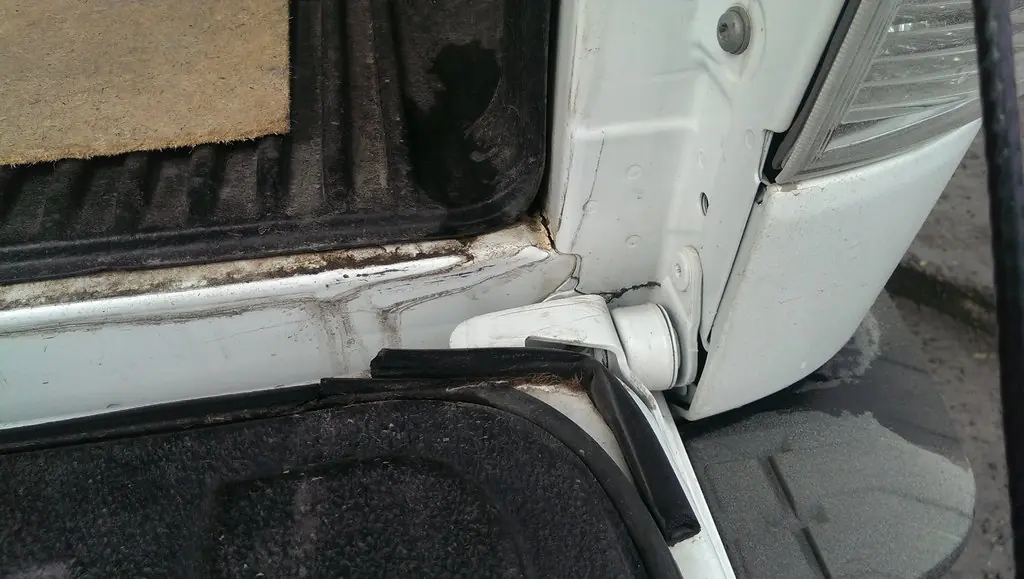

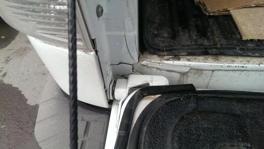

Кстати, вот что стало с Тундрой товарища за 3 года эксплуатации...
http://s.rdrom.ru/4/reviews/photos/dodge/ram/big_83460_88155_add_1.jpg?u=1601800
http://s.rdrom.ru/4/reviews/photos/dodge/ram/big_83460_88155_add_55279a6dc0c8a.jpg?u=1601801

такое не только на тундре
я такое видел даже на старых 70ках
метал у тойоты странный
С одной стороны крепкий и жёсткий
а с другой стороны устаёт и ползёт трещинами
Анатолич#17
да старые то ладно..а тут машине 3 года и борта кузова тупо отвалились..пришлось усиливать..сейчас катается норм пока всё..и ведь это ещё кунг стоит, типа, скрепляет чуток..

Тому есть объяснение. Если берем высокопрочную сталь, то её надо меньше на конструкцию, детали тоньше - трещина растет насквозь быстрее. И эти самые высокопрочные стали менее пластичны, что тоже не добавляет усталостной прочности. Так что, всё законно.
