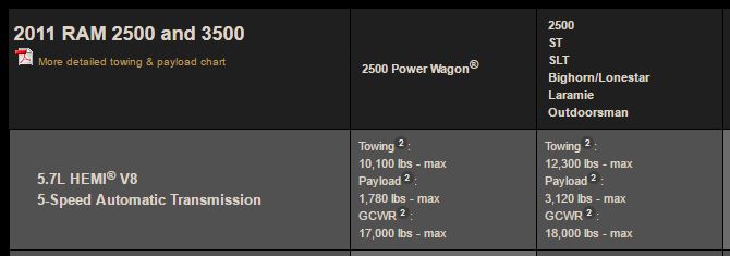

Zhelezjakka#65
полезная нагрузка у PW 807 кг
пастырь#66
Zhelezjakka пишет:
На фото, данные по RAM POWER WAGON 2011 года. 1780 MAX PAYLOAD (LBS) 807 кг
На RAM POWER WAGON 2018 года - 1465 MAX PAYLOAD (LBS) 665 кг.
(данные с сайта производителя) https://www.ramtrucks.com/build#/models/zipcode/10001/vehicle/CUT201814/ccode/CUT201814DJ7X91A/llp/2TP/options/ESA,DFP,TW2,WFZ,H9,DMF,RA2,Z7D,X8,PAU-QXR,22P,APD
обычный RAM 2500 2011 года 3120 MAX PAYLOAD (LBS) 1415 кг
(CREW CAB 6'4" BOX 6.4 HEMI 4X4 )
RAM 2500 2017 года - 2370 MAX PAYLOAD (LBS) 1075 кг
RAM 2500 2018 года - 3987 MAX PAYLOAD (LBS) 1808 кг
рабочие пикапы грузоподъемность год от года увеличивают, в борьбе с конкурентами, а спортивные и вездеходные уменьшают - в угоду более высоким характеристикам скорости и проходимости.
