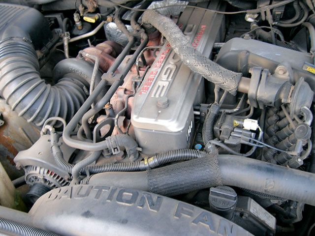

romandos77#19
Как выглядит мотор ???
Так
Это заводской вариант для 97 года
185 л.с для автомата
215 л.с для механики
Тогда и масла будет 10.5литра

на фото 12 клапанный мотор, а у топика 24

Так пусть посмотрит
Я сначала темы прошу
Наклейка на двери ниочом не говорит
В 97 году 24 клапана не ставили
