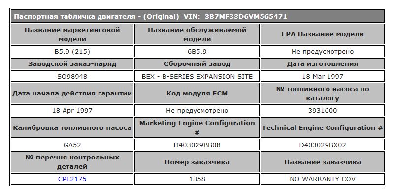

KVB#45
Артем пишет:
...3B7MF33D6VM565471
А вот по моим онлайн данным от Камминза, двигатель у Вас не родной.
