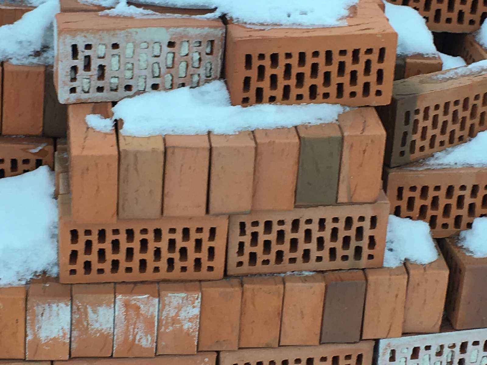

Сейчас мы озадачились выбором кладки для отделки дома.
Пока остановились на баварке.
Вот такого вида.
Если кто-то делал себе такую, поделитесь примером плиз.

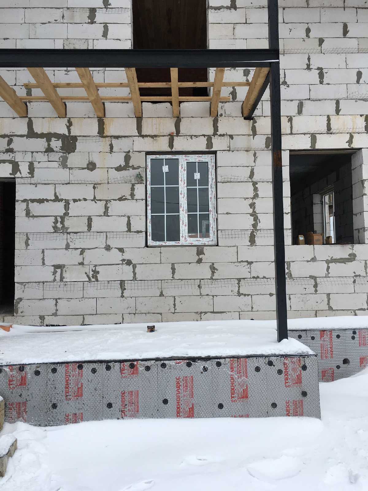

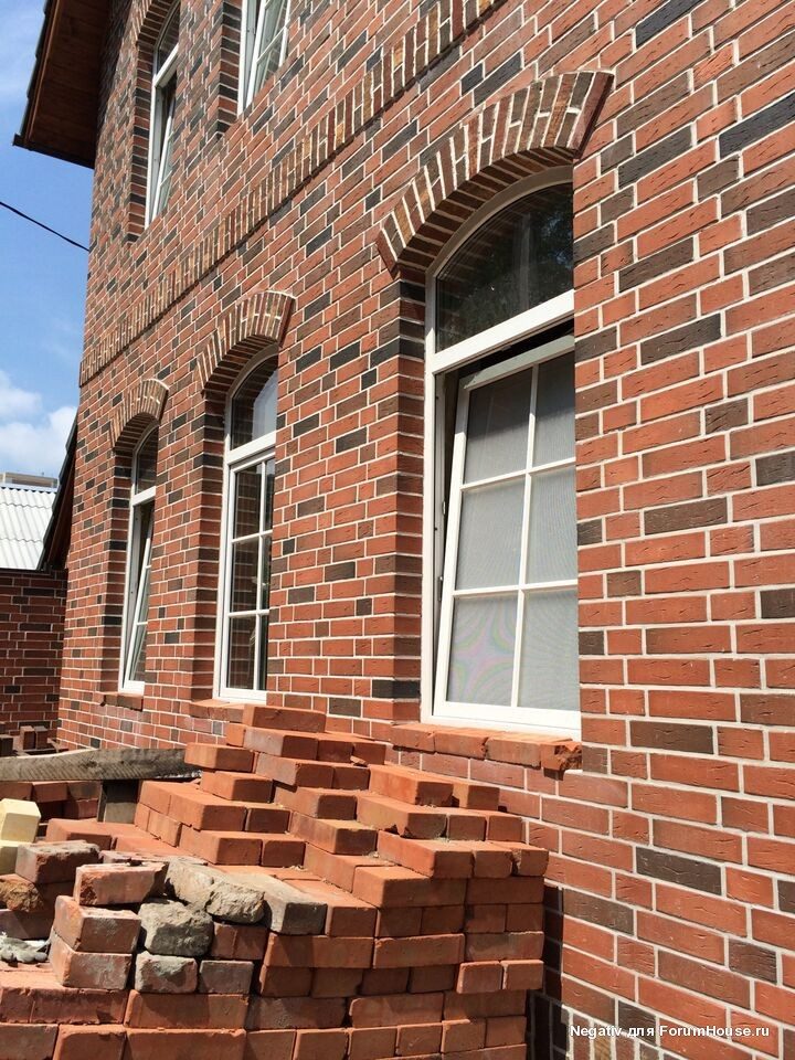

Olekos 9-12#2
Это не самый удачный вариант. Но у нас тоже белый профиль окон.

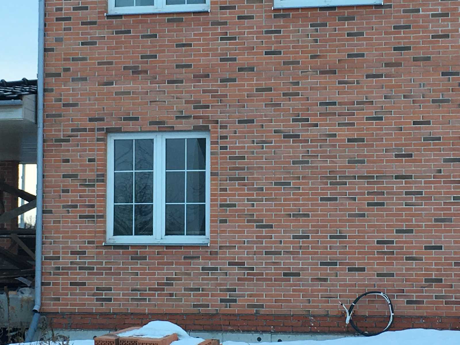

Olekos 9-12#3
Нашел в инете фото:
Может у кого-то такое можно вживую посмотреть?

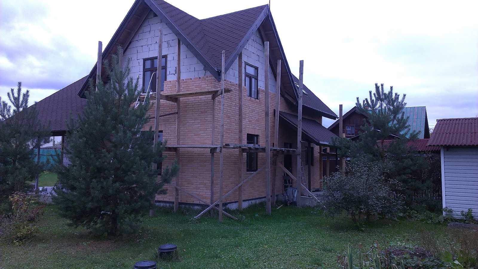

Jakson#8
Пытался сделать что то похожее только светлым кирпичом.
Olekos 9-12#9
Расшивку надо бы светлее.
А вент зазор есть? На фото не видно.
Вент зазор конечно же есть. 40 мм. Расшивка самая светлая, фото с простого телефона, плохо видно. Исходя из климата шов немного утоплен и видна тень.

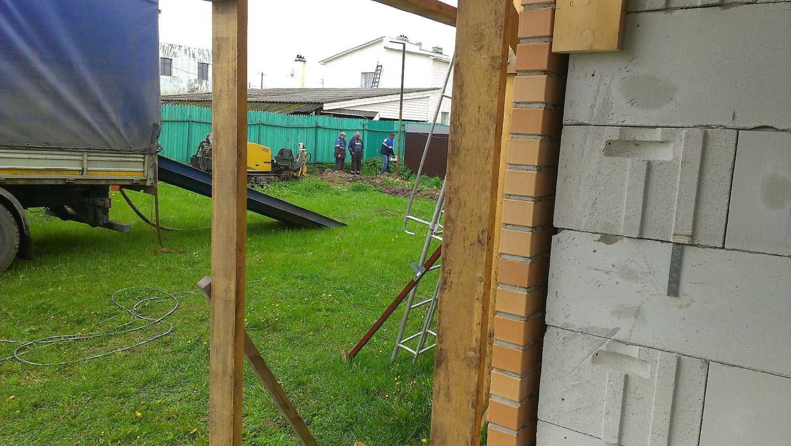

А как облицовочную кладку связывали с основной из блоков?
Jakson#13
Olekos 9-12 пишет:
Jakson пишет:
Olekos 9-12 пишет:
Спасибо.
Для связей использовал оцинкованную перфорированную монтажную ленту, толщиной 1.5 мм. (видны на фото справа). На метр квадратный по норме 5 шт. Во время газобетонной кладки связи закладывал в шов. Если использовать раствор с противоморозными присадками, то вместо ленты необходимо пользоваться специальными композитными галенами, иначе соль добавок съест металл.

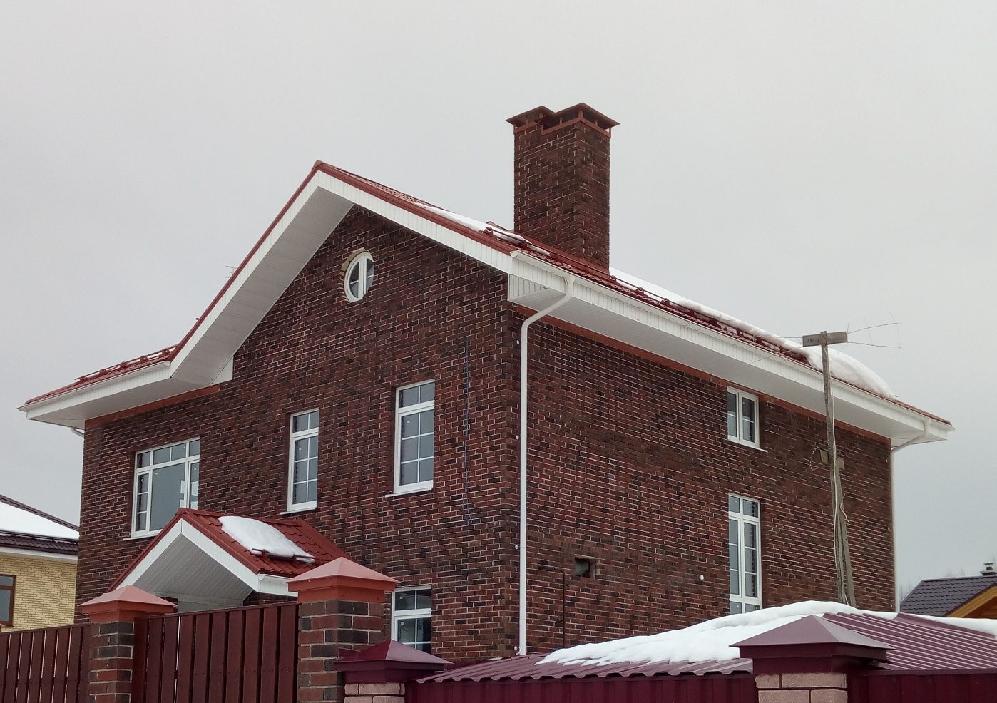

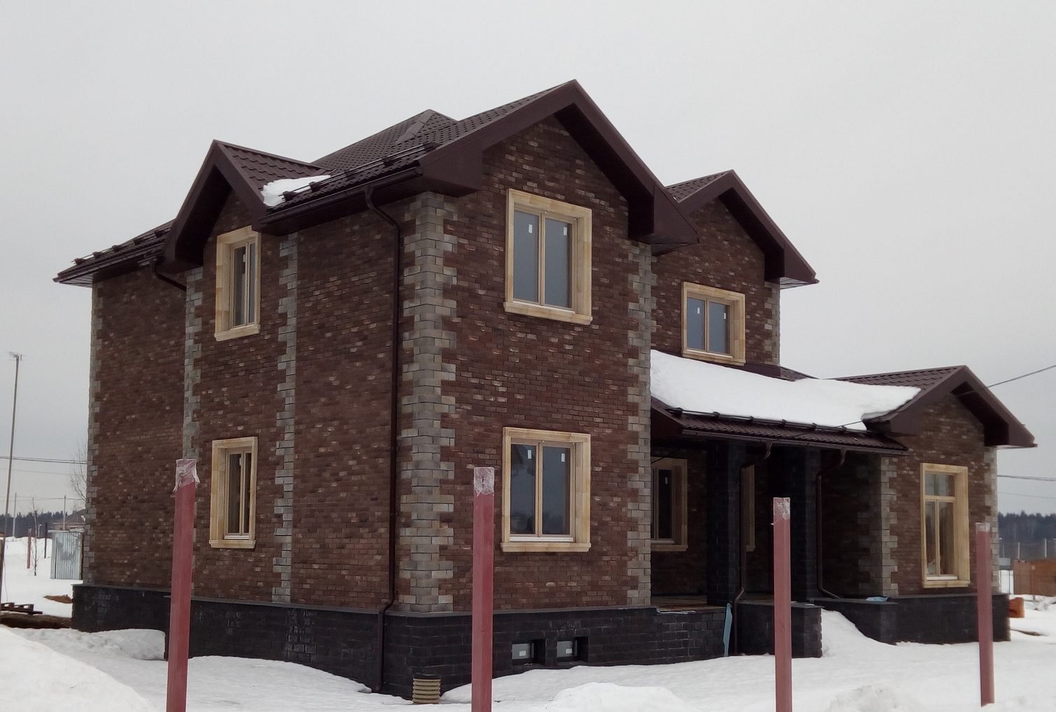

Vis-A-Vis#23

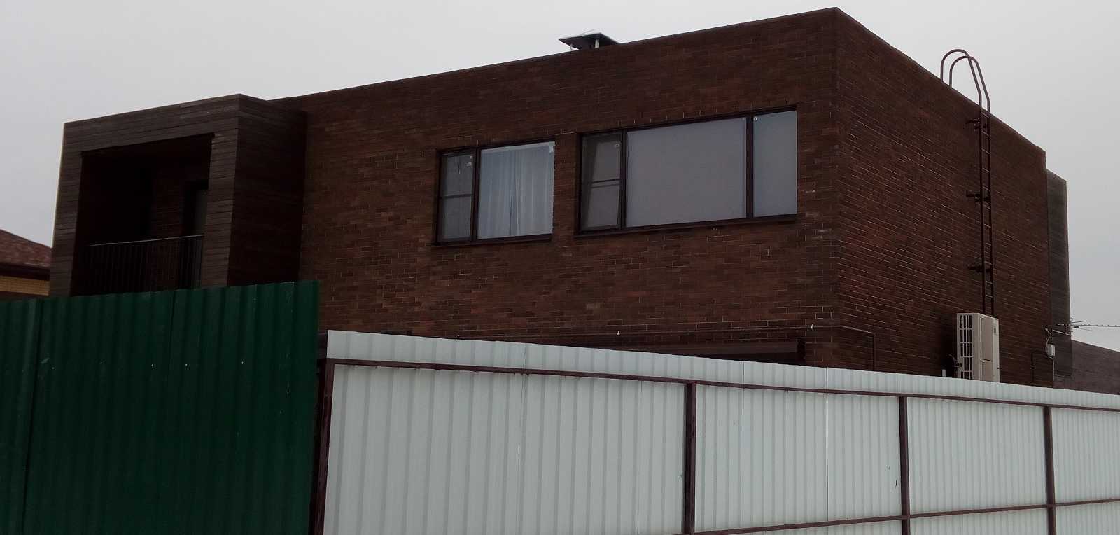

Сфоткать дом в отечественной баварке не смог. Забор трехметровый помешал =)
Но прошелся по другим соседям.
Белые окна
Окна под дерево
Коричневые окна
