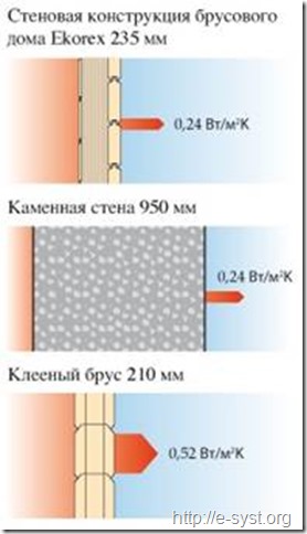

Из минусов, это ценник на брус, недостаточная ширина в 180 мм для м.о., что влечёт за собой необходимость утепления, причём с наружной стороны, необходимость в периодической защите от внешней среды, как и все деревянные дома, ну и проводка коммуникаций внутри дома, трубы и провода, что нарушает эстетику (имхо).

180 мм конечно мало. У меня брус 220 мм, зимой тепло. Только если морозы в - 30 стоят несколько дней, то дома становится попрохладней,но не критично. Все трубы отопления спрятаны под полом,проводка тоже почти вся проложена,либо под полом,либо под потолком,электрики предлагали сделать всю скрытую проводку,но т.к. это дача я не стал заморачиваться .

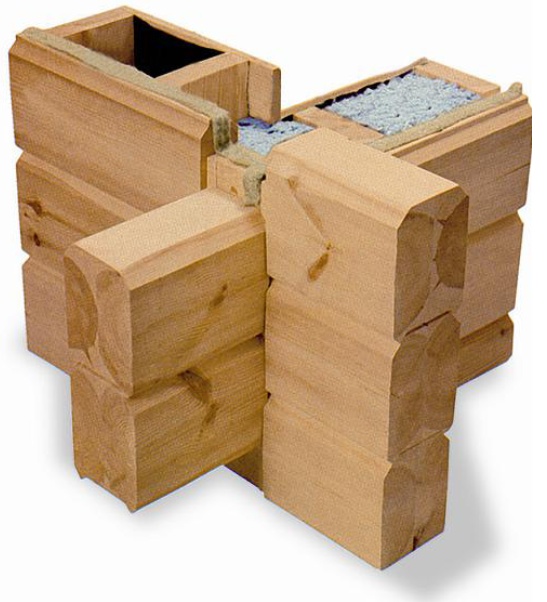

Вот такой вариант энергосберегающего дома от Финов. он в три раза теплее клееного бруса.
Смесь брусового и каркасного дома, нет усадки. Стоит уже около 10 лет, дом очень тёплый.

. Это похоже вариация на тему двойного бруса. Смотрел несколько домов по этой технологии. Не понравилось. Со временем эксплуатации появляется разница между степенью усушки наружной и внутренней стен. И с естественным появлением щелей. Если мне, не профессиональному строителю это было заметно.... 🙁 И мое мнение по поводу каркасника: если строить для себя любимого - то нифига он не дешевле выходит дома из клееного бруса. Ибо стоимость КАЧЕСТВЕННЫХ материалов требуемых при строительстве каркасника не уступит стоимости аналогичного дома из бруса..... : 😜 Но дом из бруса - это смотрится отлично, респектабельно, плюс материал максимально дружелюбен к человеку, а каркасник- банальный термос. Теплый, синтетический термос..... 🤢 чтобы там жить комфортно нужно заранее закладывать вентеляцию.

Нет, это не двойной брус! Это клееный брус толщина 70 на перерубах 140мм. собирается на нагеля, сшивается вертикальными стойками, улепляется эковатой и изнутри зашивается вагонкой.

дом из бруса это отлично но чтоб он был тёплый нужен брус от 250мм или его надо утеплять всё тем же утеплителем
