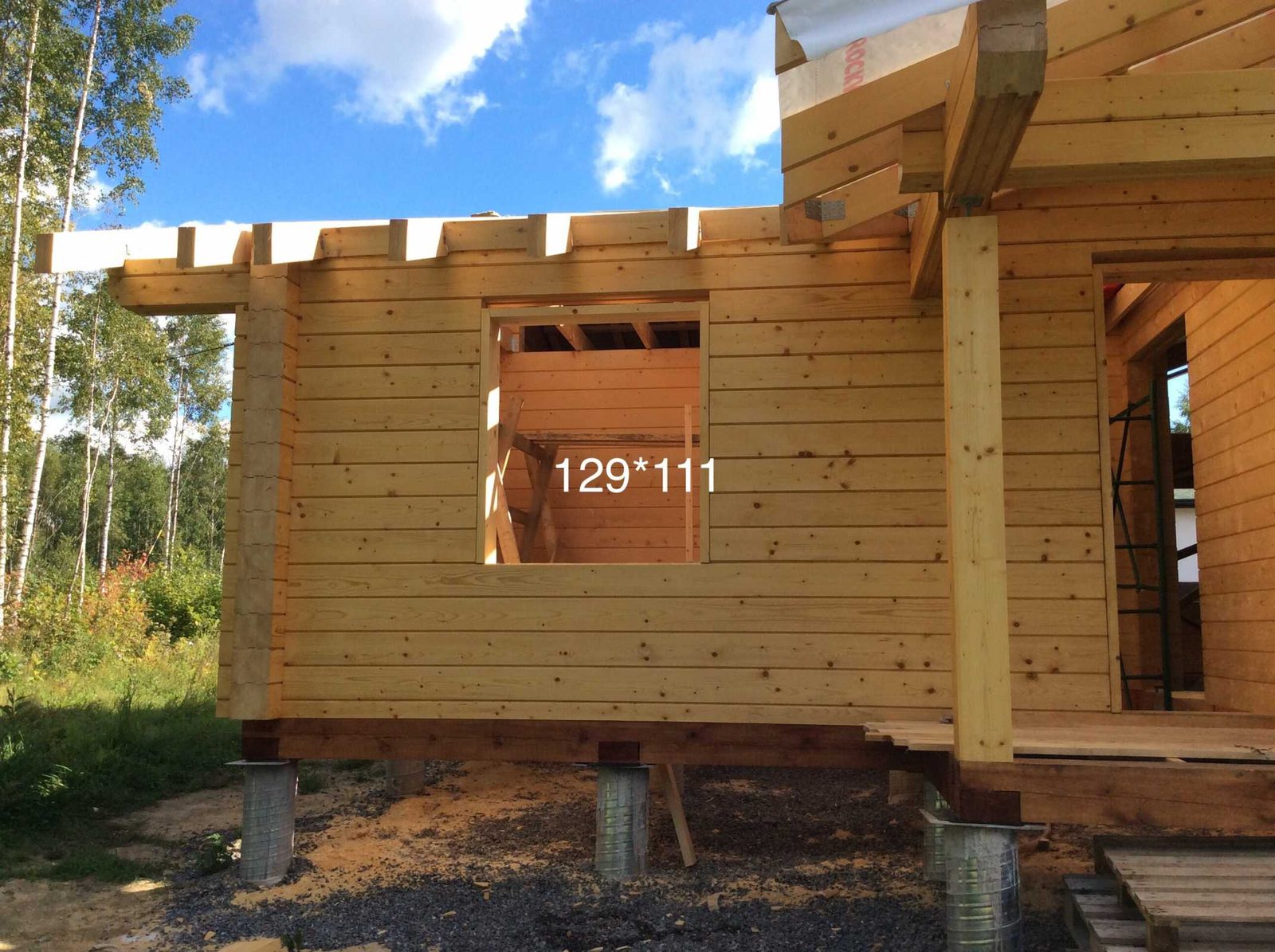

Согласен на все сто 😉 моя пере зимовавшая избушка....

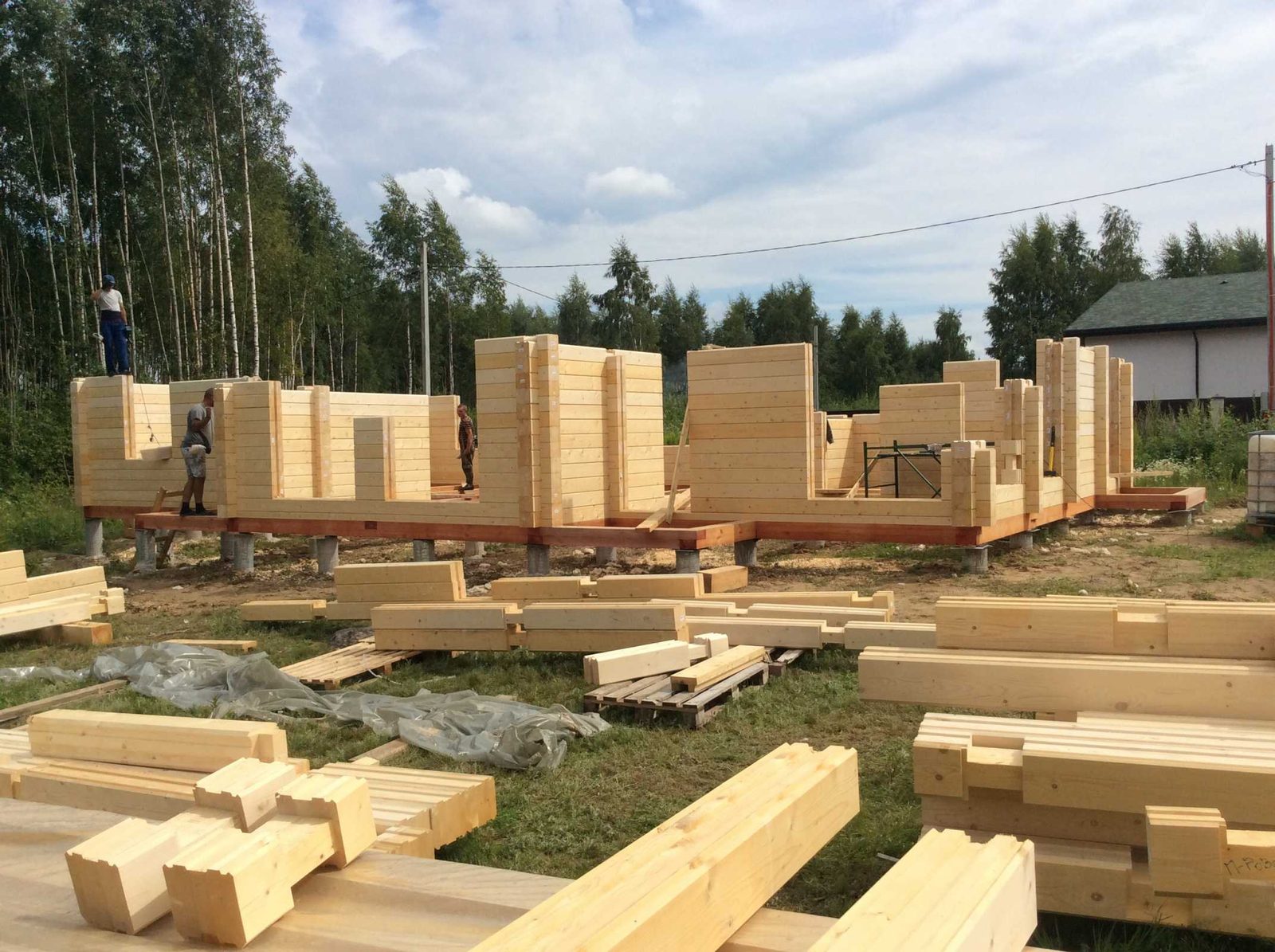

фундамент какой?

Глаза то открой (на фотках всё видно)
дайвер(Леонид)#61
Фундамент - буронабивной. Свайное поле 54 сваи длиной от двух до 2,5 м, диаметром 350 мм. Обвязка брусом 200мм, на нем уже домокомплект. Зиму дом отстоял неотапливаемый, без критических замечаний. Ни чего не повело, не вывернуло. Наружка - два слоя пропики маслом неомид, и финишный восковая пропитка текнос. В этом году еще раз провоскуем для блеска... По домокомплекту фирма выбиралась очень долго и мучительно ( Валентину респект за подсказки и рекомендации).... Косячки были но незначительные, очень помогли строители- хорошие ребята из Белорусии. И подсказывали и помогали устранять. Ценой и качеством пока доволен. Удалось втиснутся до кризиса в свой куцый бюджет......

Извините Уважаемый, вовсе не хотел Вас обидеть . Но по внешнему виду опор дома (два первых снимка) -Это буро-наливные сваи (можно называть их и по другому,но суть одна) -это армированный бетон.

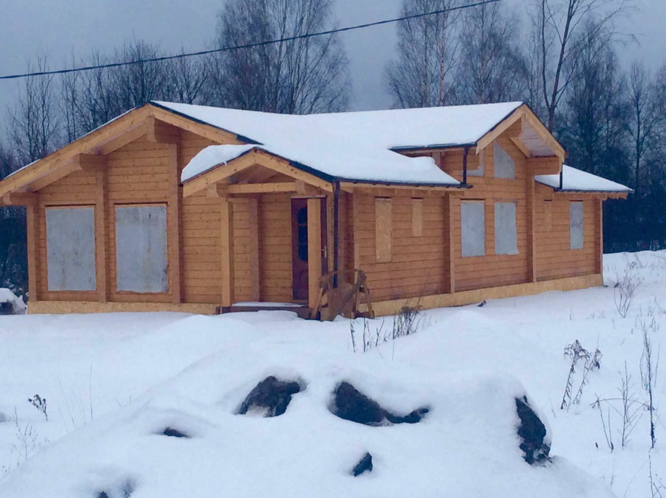

У Вас не избушка, а чудесный дом! И правильно, что сделали одноэтажный!
