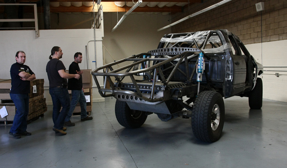

В Америке, а особенно в Калифорнии вас отправят для покупки хороших рессор и пружин только в одну компанию.
Слушайте советов бывалых. Carli и Kore всю свою продукцию проверяют на Baja (Бахах). Пружины и рессоры покупаются ими в дивере. (Лично с ними об этом говорил) Основатель Carli выходец из Kore. Kore еще работает с Mopar. Мы их дистрибуторы. См. их сайты. Предпочитаем Carli так как с ними проще и быстрее, а Kore все время то на тестах , то на бахах. Топ Ган многие даже не знают. Обрати внимание, Carli и Kore это почти монобрендовые компании. Делай выводы.
На фото многие могут узнать нас с Carli
