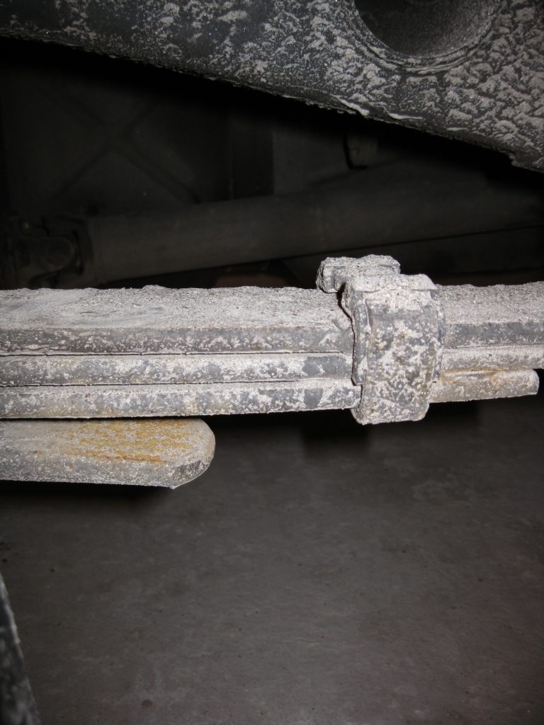

надо их прокатать
degabro#52
Спереди так
Очень не хочется рессоры покупать...
Может у кого есть фото своих с 1500
Буду признателен... (может не все безнадега 🙂 )
degabro#53
На счет прокатать сорвал с языка (просто боялся выглядеть камазистом -кулибиным! Хотя любитель всего дважды основательного...) но какой радиус прокатки на станок закладывать???
degabro#54
Может хрень-девайс 253 кг-вый рессоры так выгнул сучий потрох....
Вася Федотов#55
Так и есть.
degabro#56
А как же они будут выглядеть если положить в кузов тонну 😠 😠 😠 , это же грузовик все-таки...

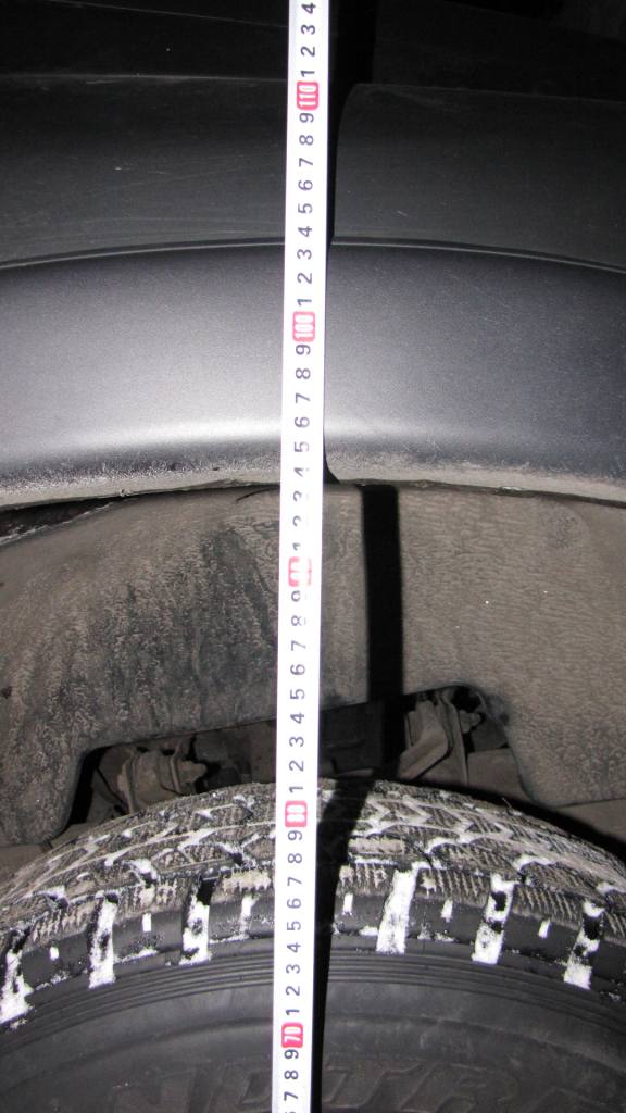

degabro#59
Надо поставить точку в этой эпопее... Проставку поставил что в предидущем посте толщиной 46мм - по крылу авто поднялось на 85мм! Результат даже лучше чем ожидал! А вся процедура установки - настолько проста , что даже не знаю с чем сравнить!
Yaroslav#60
Да, не плохо поднялся! Но такое может прокатиь только на 2 WD. На 4 так сильно поднимать нельзя - закусит ШРУСы. На пружинной подвеске не больше 3,5см проставки. И то это критическое значение. Я пытался 6 втулить, так пришлось переделывать на 3.
