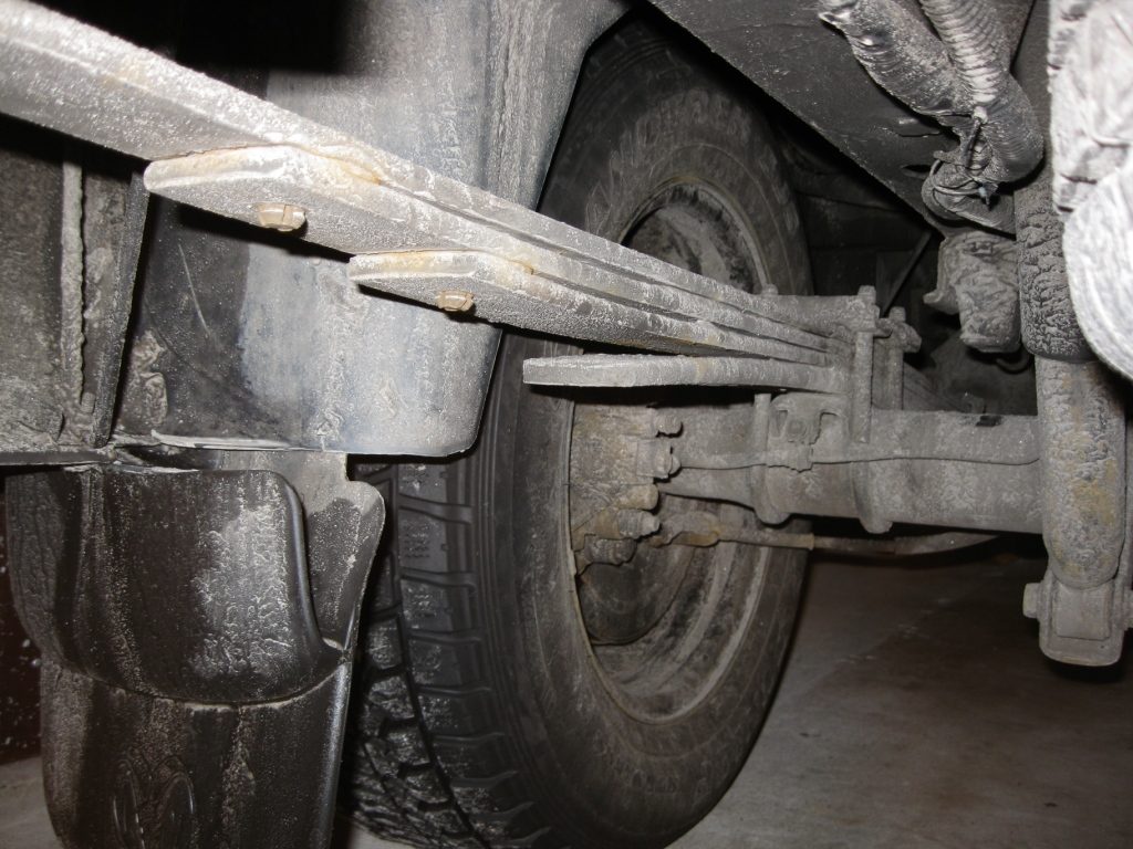

S.T.A.L.K.E.R. написал бы в личку но может кому пригодиться...
Оч хочется истину с диагнозом соединить 🎉
Сходил сфоткал и по-моему все безнадежно 😠 😠 (на вид во всяком случае)
слева
degabro#50
справа
Правда передок на домкратах...
но не нашел чего к токарю нести 😮 четыре замученых(по-моему) листа и все 😠
