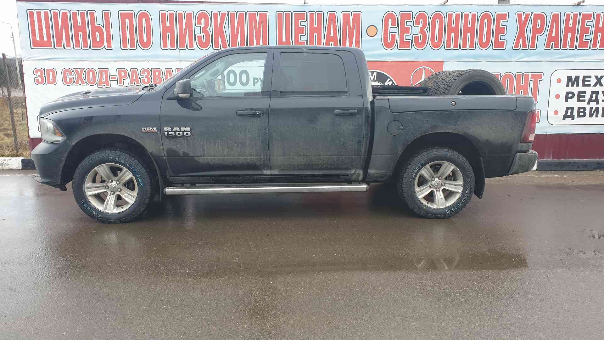

О, это наш умелец, мастер по приводам всея Руси Александр ака Анатолич.
Фото самих амориков прилагаю)
