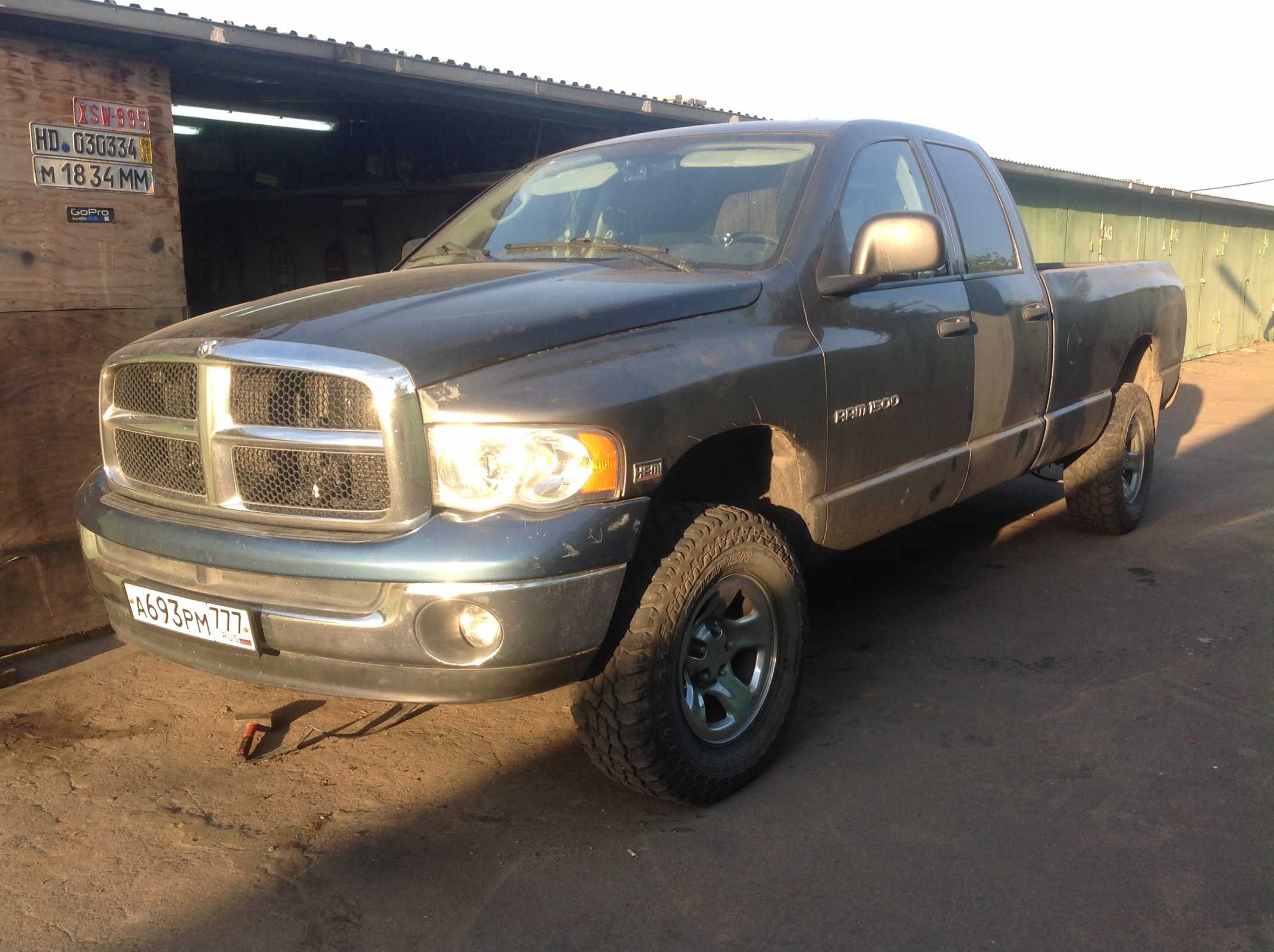

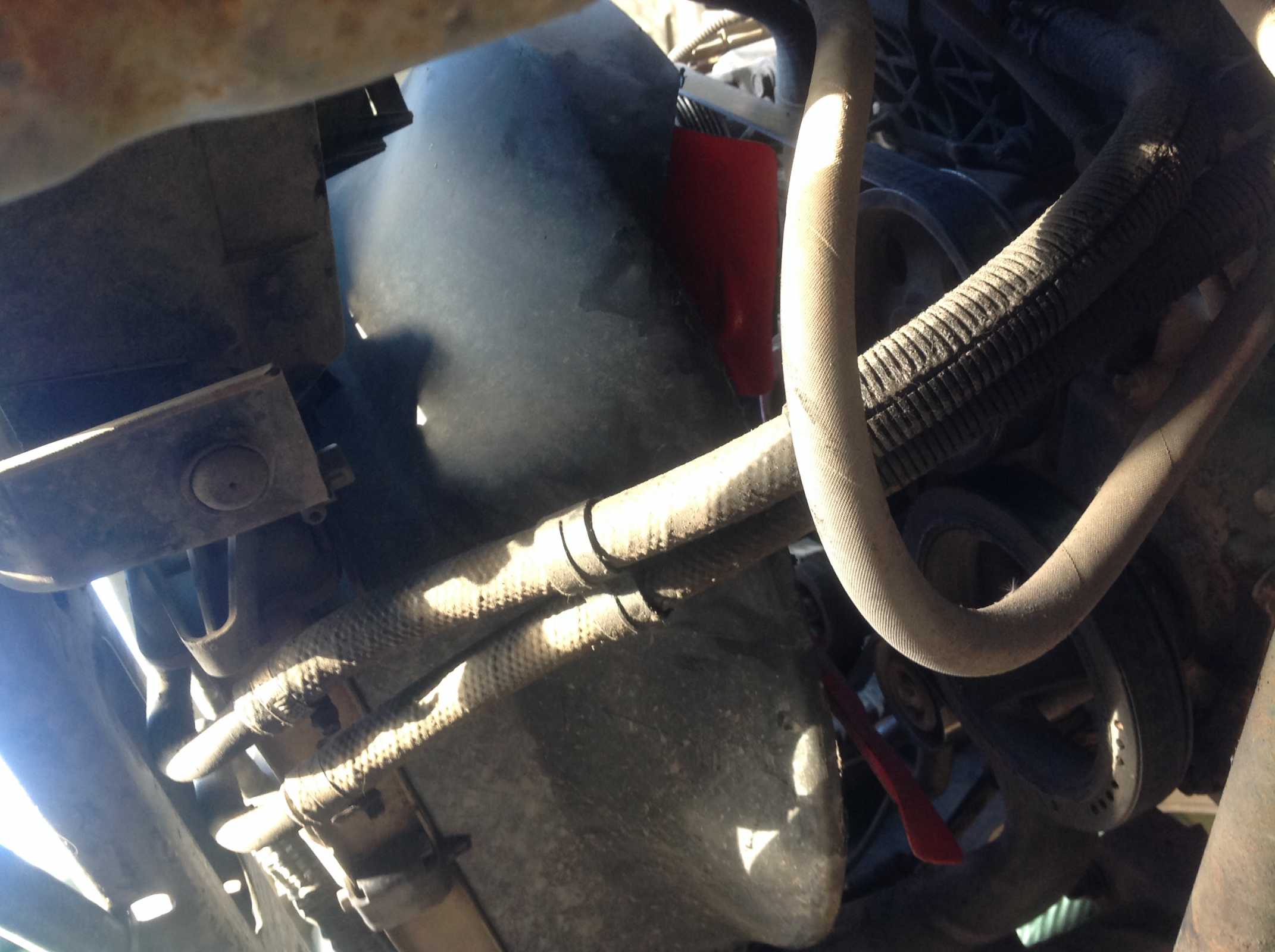

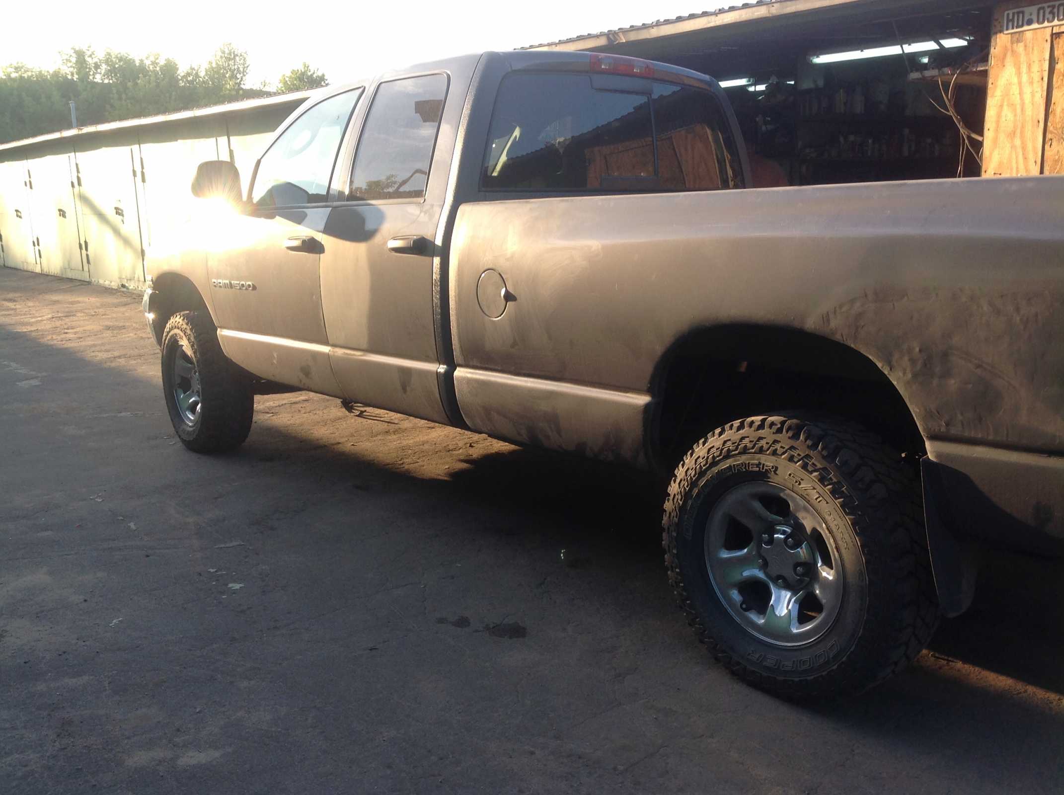

Ну на самом деле, так как и описывал Алексей... Под лифт два дюйма - ни чего, кроме дифузора делать не надо... Рычаг переключает все режимы, немного ушел вперед, не критично.... Может завтра немного передвину назад, на место.
И так, ДодГе отлифтован на два дюйма, а остальные мои мутраства в ЖЖ мои кузовные приключения)))
servikk#52

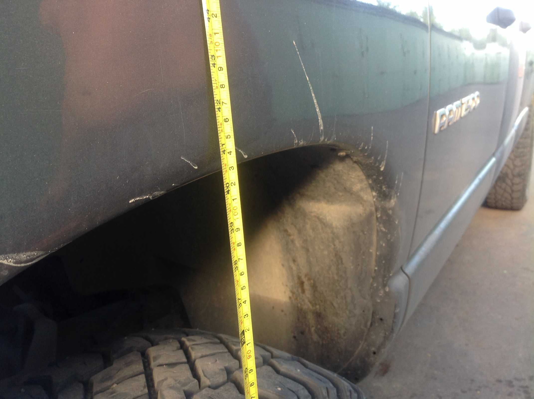

Кузов снимался полностью и отодвигался от кабины для покраски "спины" в Раптор... Ставить окончательно - естесственно на проставки... Поставили на два дюйма кузов, и решили, что кабину надо срочно поднимать))) так домой я не поеду)))
В итоге, фото:

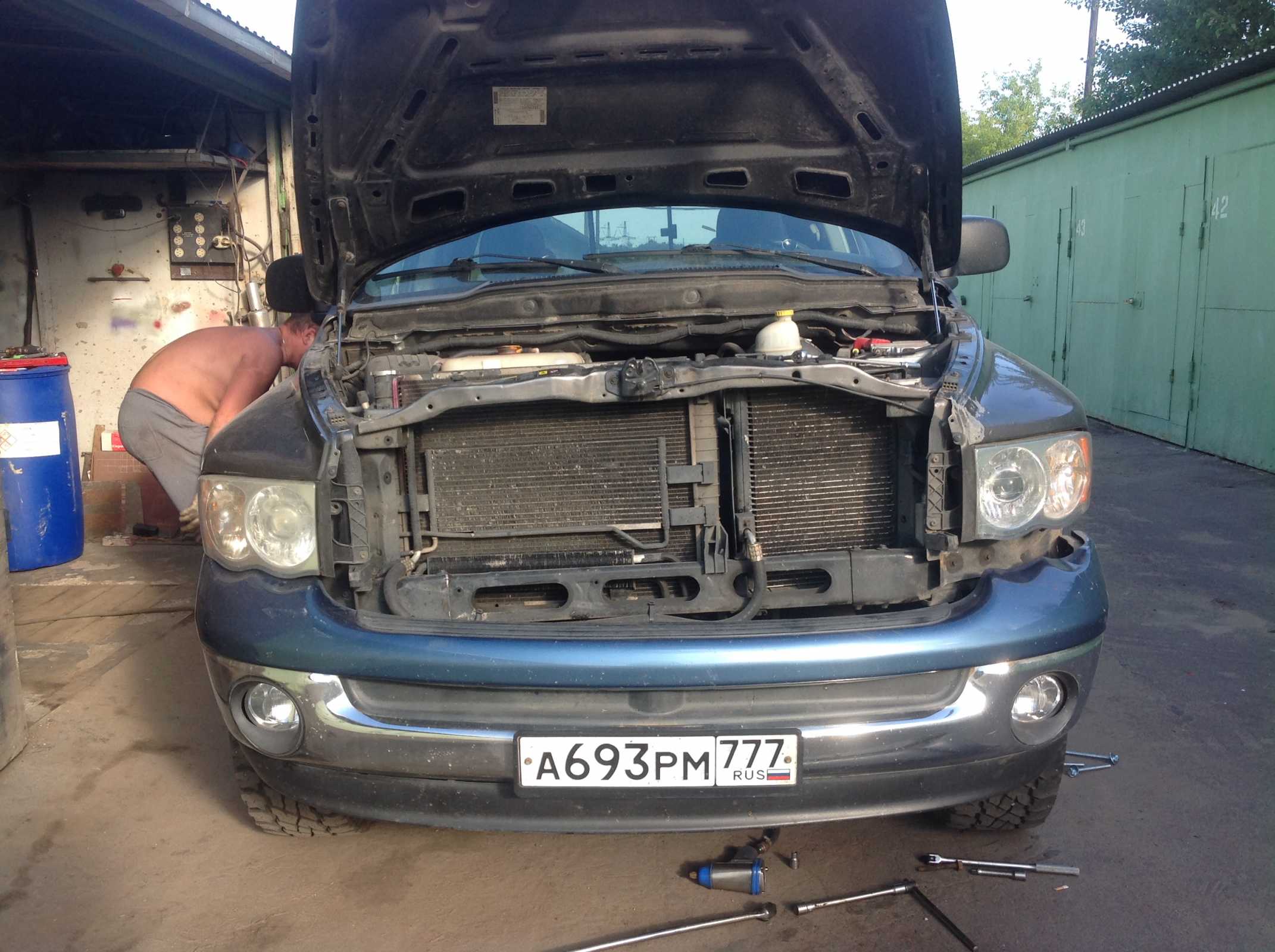

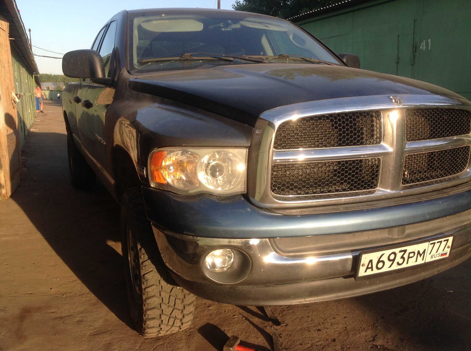

servikk#53

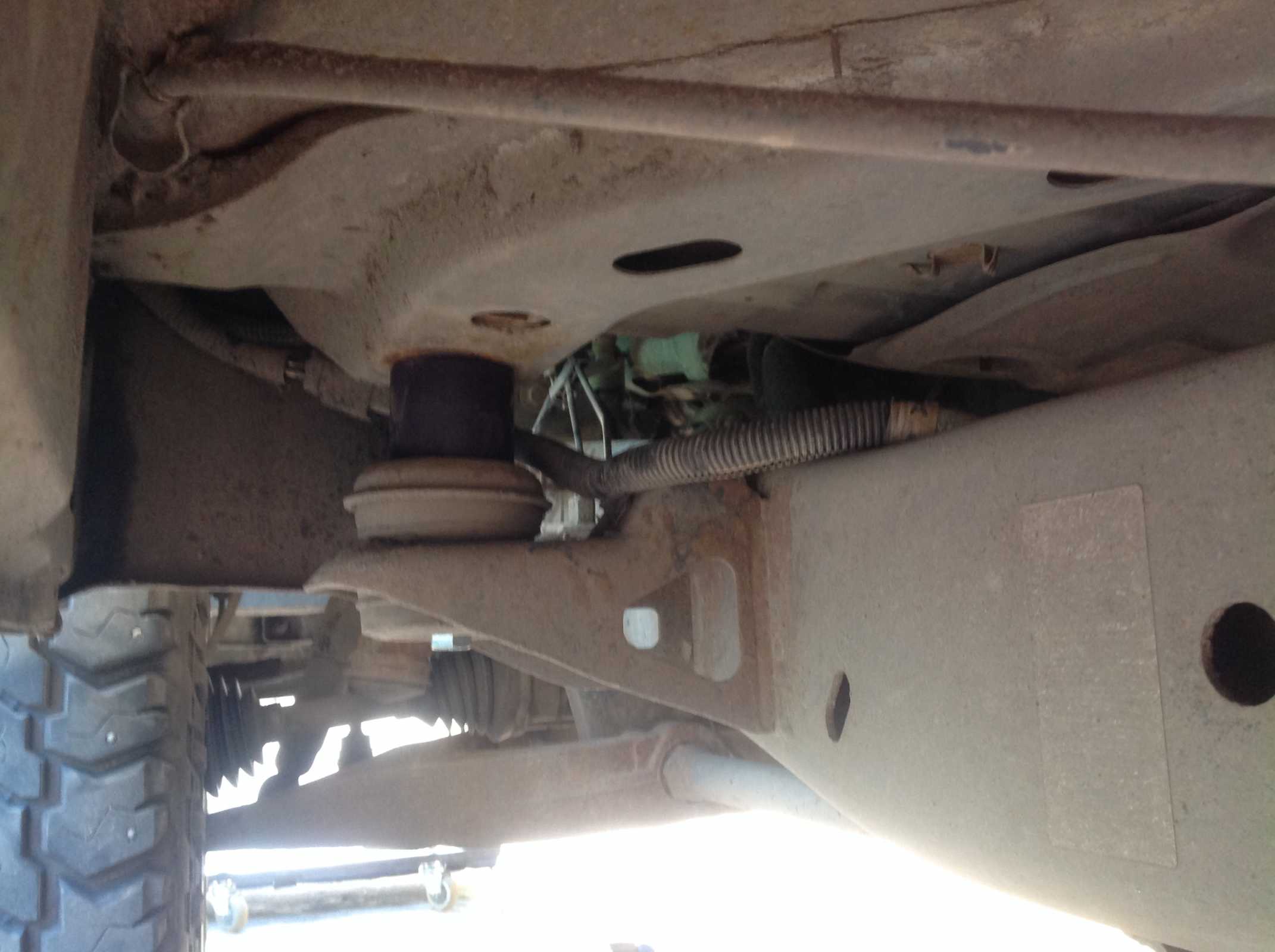

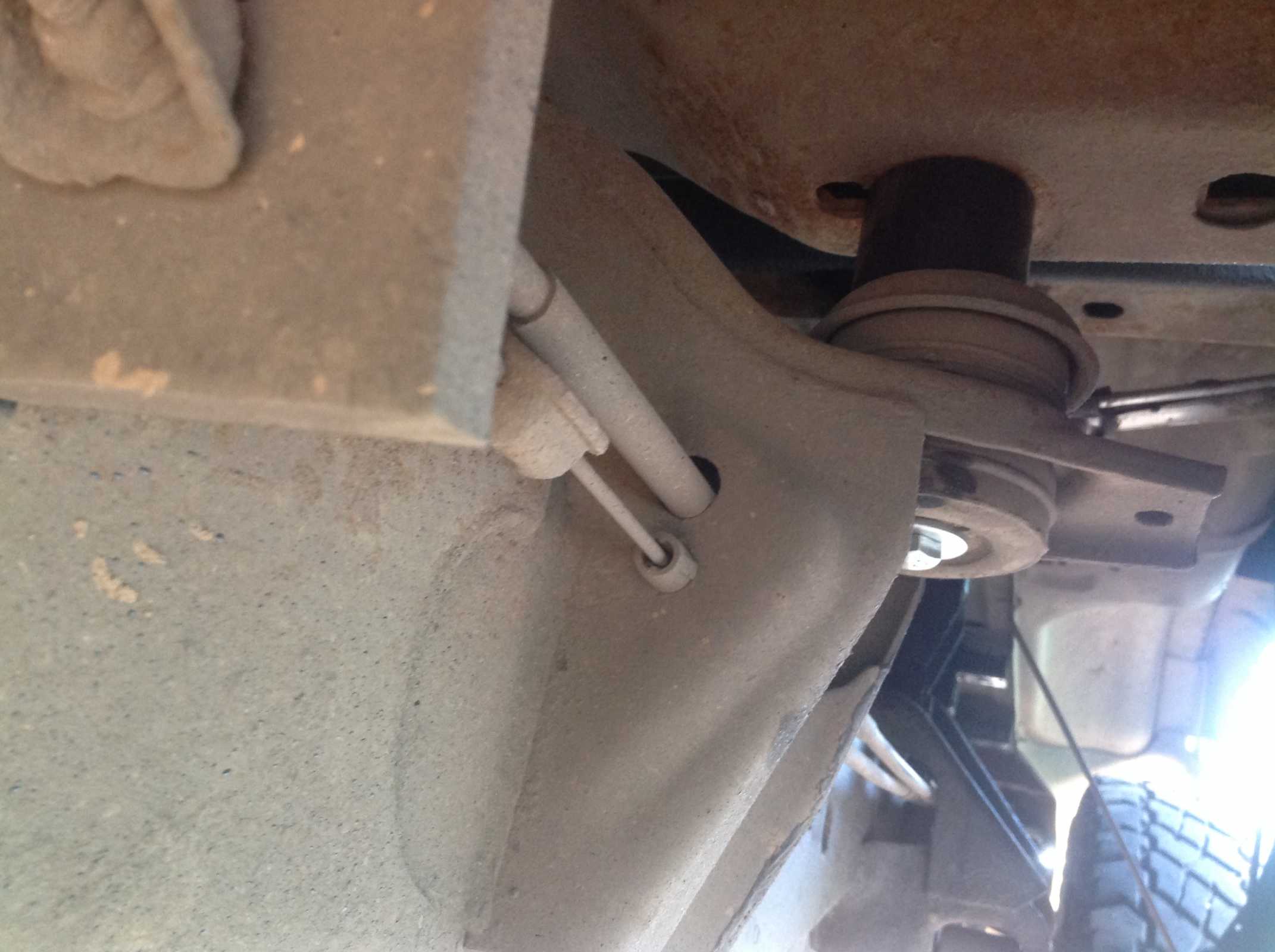

Кабину лифотвали последовательно, ослабив болты крепления к раме на правой стороне и открутив полностью на левой.... Левую сторону решили задирать первой, так как по ней рулевой кардан и тяга раздавайки)))...

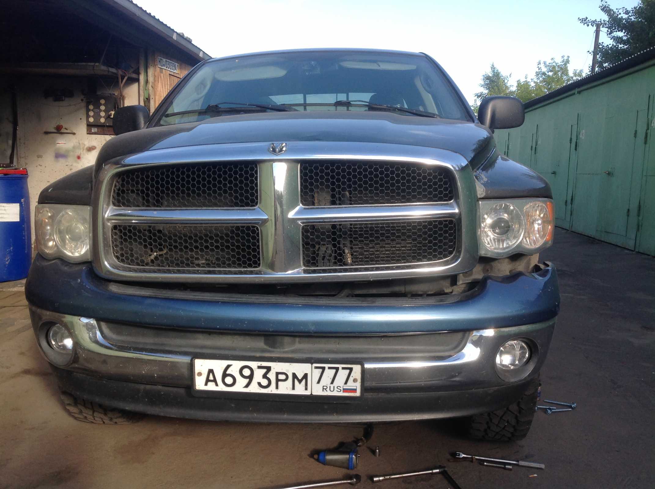

servikk#54

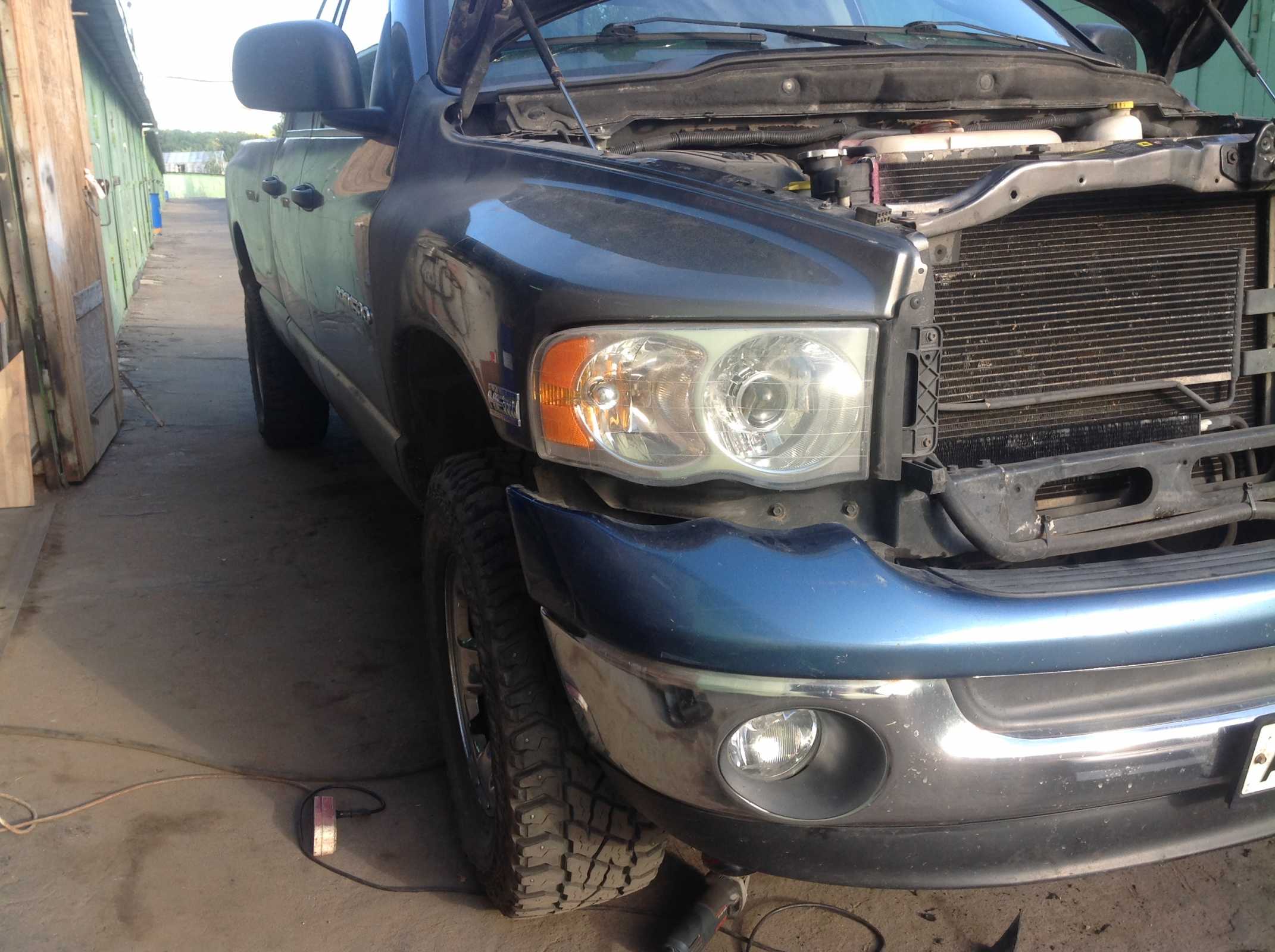

Бампер передний переставили по кронштейну на "дырку" вверх... Подрезав немного раму спереди и обрезав болты внутри кронштейнов по гайки...

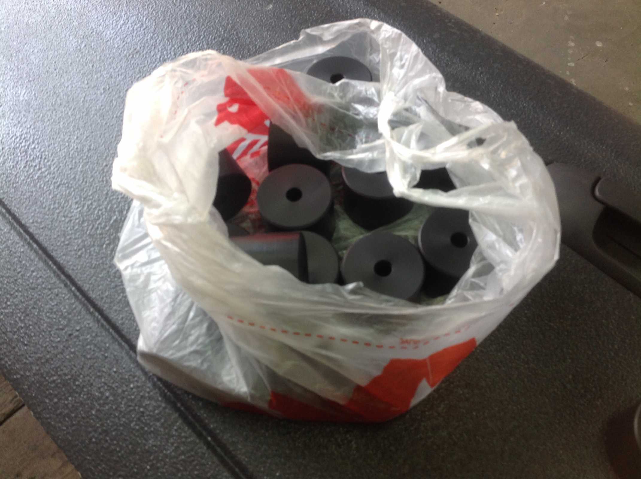

Yroslav#57

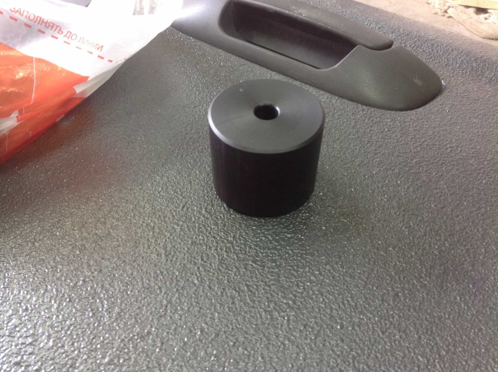

Проставки, я так понимаю, диаметром 75?
В принципе, судя по фото, можно и больше...

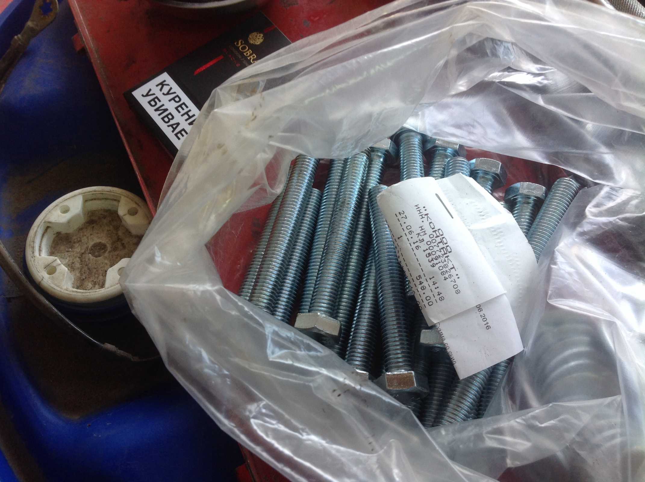

Просьба подробнее про болты, длина для кабины и длина для кунга при боди 2".
servikk#58
Страницу назад есть размеры штатных болтов, прибавляйте к ним высоту проставки - получите нужные для вашего лифта... Только шаг всё таки 1,5... 🙂

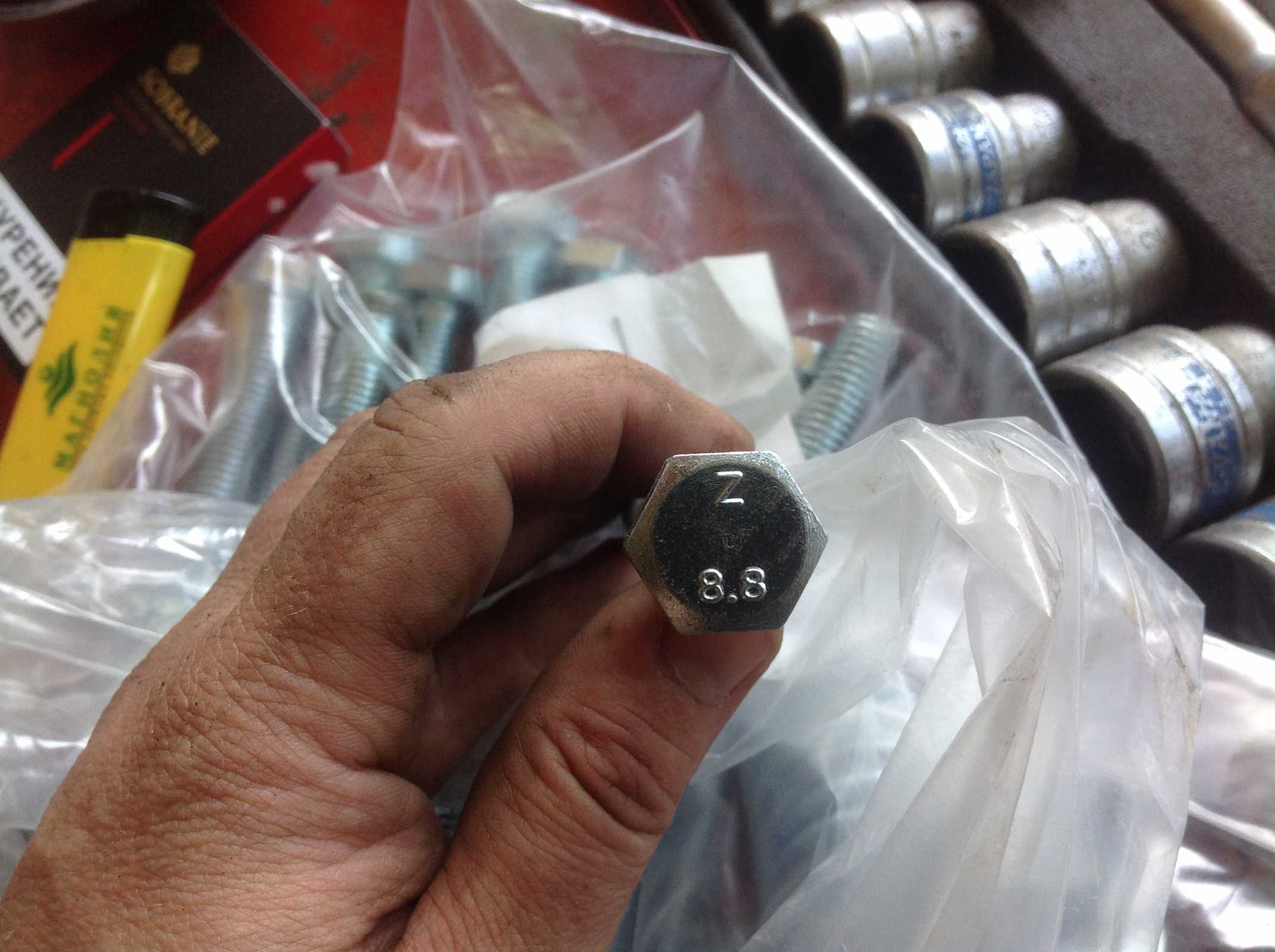

Zhizhaev#59
Xvoch пишет:
Резьба М12*1.75 это стоковые болты
А на фото один болт стоковый, второй под лифт или оба стоковых, один для кабины а другой для кузова?
