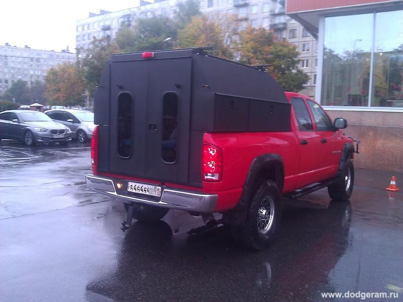

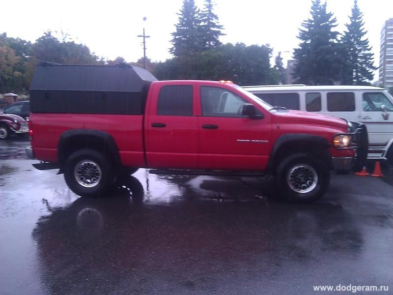

Почему не делать? Вы сами катаетесь в стоке? Мне не нравиться как выглядит мой барашек на 33 колесах(уж как то уродско они смотрятся на такой большой машине) Если бы можно было поставить 35-37 колеса без лифта, то я может быть так и сделал!
Что за собой потянет лифт подвески?
Тут на форуме я читал что боди лифт- это самый бестолковый лифт!
По поводу моей базы знаний Вы может быть и правы частично(такая машина у меня первый раз и то недавно купил), зато руки растут из нужного места и есть весь необходимый инструмент и условия! А необходимые знания я и хочу приобрести здесь на форуме! Лифт комплект я сделал сам!

А стремянки задние тоже самопал???
Тогда и проставки под задние амортизаторы зделайте
Бодик вообще не отражается на управляемости
Освобождает кучу места под капотом когда дело касается шестой форсунки прям радуешься
Да и под брюхом попросторней становится
