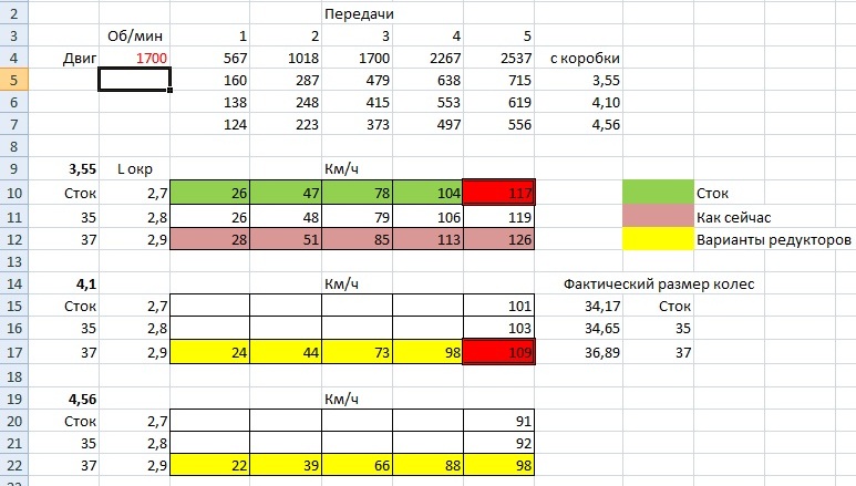

F470140#32
Стоят 37-е колеса. Сначала стояли пары 3,55. После замены 35-х колес на 37-е - машина стала ватной ощутимо. Особенно на верхних передачах. Постоянно переключалась даже на небольшом подъеме. Тяжело ему было.
Сейчас поставил 4.10
Машина едет. Расход упал (по сравнению с 3,55) на 4 литра. Было трасса 24, сейчас трасса 20,1
Как видно по таблице - вариат "стоковая резина и пары 3,55" почти одинаковые с "37 с парами 4.1"
