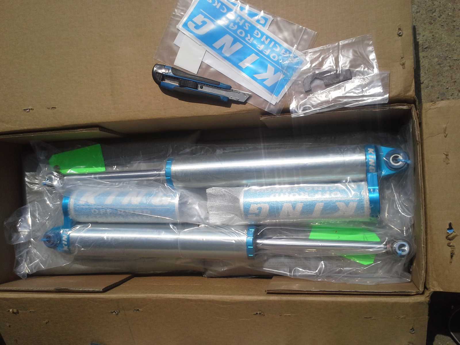

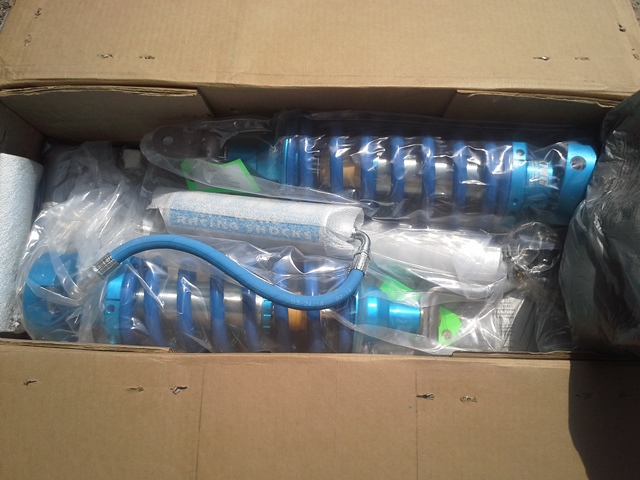

Здравствуйте все! Решил "взбодрить" своего барана легким тюнингом подвески. Кинги заказал через Антара- все ок.

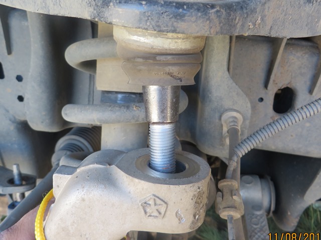

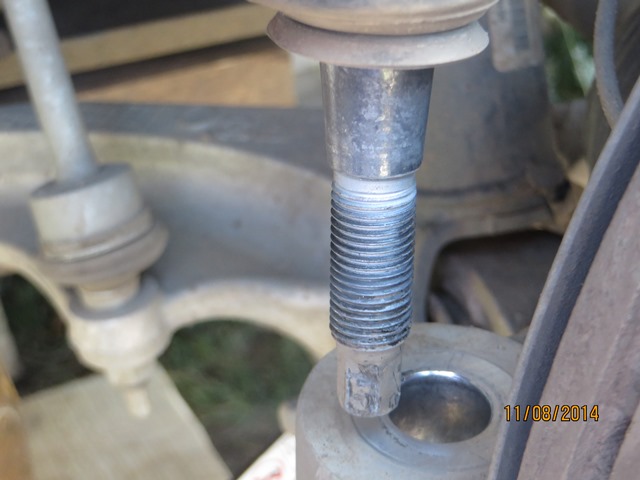

Устанавливал один. Согласно инструкции нужно скинуть верхнюю шаровую, рулевой наконечник,
стойку стабилизатора и открутить крепех тормозного шланга. Как старый японовод запасся съемниками и терпением.
Испытал шок, когда обнаружил, что шаровые и наконечник оказались незатянуты. Рулевой наконечник выпал сам, как только была откручена гайка, шаровая отскочила после 4 ударов маленьким молотком по цапфе. Гайку на нижней шаровой удалось дозатянуть на 1(!) оборот. К слову сказать, нигде нет шплинтов, контрящих шайб и контргаек. Конусы уже подразбили свои места в цапфе. Это и есть причина грохота передней подвески на новых рамах. Пробег 12000 км.
Машину брал новой. Попробую протянуть - посмотрим.
Вообщем, раскидав одну сторону , я не замарал даже руки.
Стойка тоже вышла спокойно.

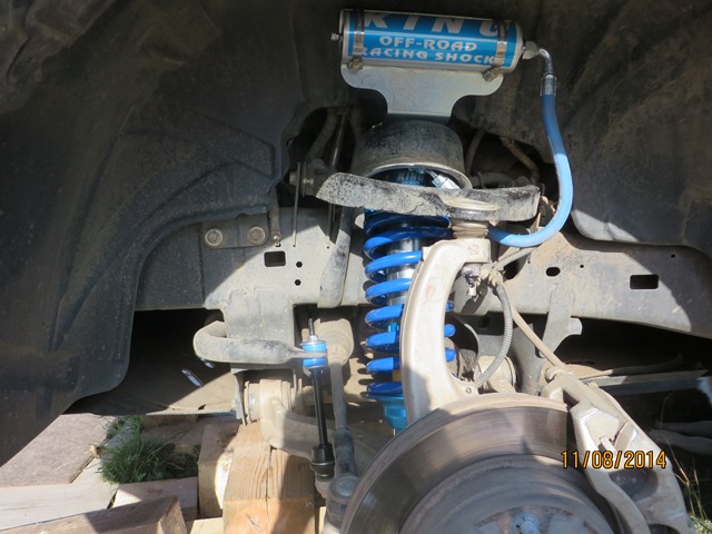

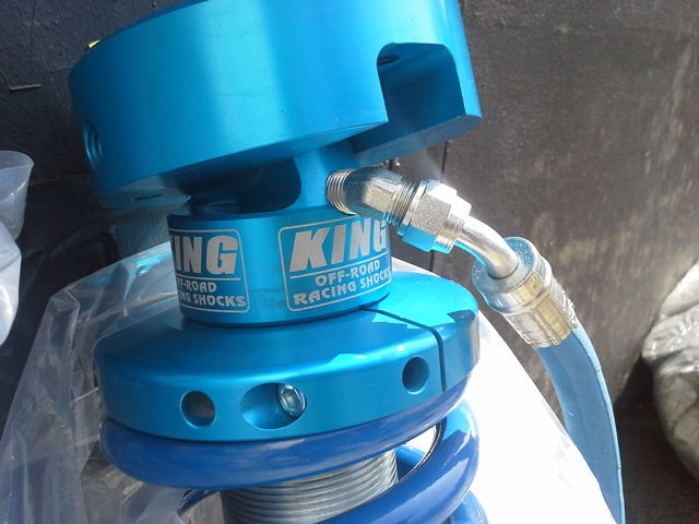

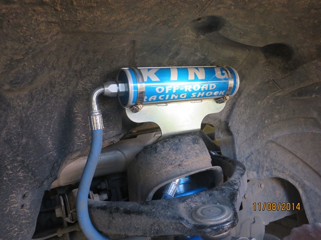

Далее - собственно монтаж Кинга. Левый передний четко встал на свое место. Верхнее крепление на болтах - шпилек нет.
Эти же болты крепят кронштейн крепления рессивера. Попасть трудно, но можно. Места много- можно крутить со стороны мотора.
Нижняя вилка встала без проблем. Проблема возникла с монтажем рессивера. Шланг оказался перекручен и рессивер не ложился на свое место. Все решилось окуратным проворотом шланга с помощью "нанопассатиж" в месте опрессовки ближе к стойке.
Все встало на свои места.

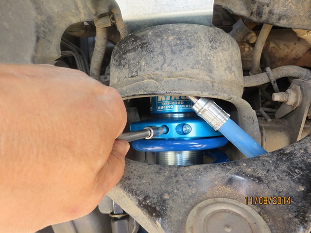

Далее я решил сразу приподнять перед. Для этого сжимаем пружину, поднимая цапфу домкратом. Затем стягиваем витки
стяжками и опускаем домкрат. Ослабляем контрящий шестигранник на верхней тарелке и воротком крутим тарелку.
Посредством резьбы на цилиндре она перемещается вниз. Я смог сделать по 5 оборотов на каждой стороне.
А резьбы там еще около 4 см. Остальное можно пройти только с прессом.
Затем контрим шестигранник.

Надел колеса, проехался и понял, что зря крутил тарелки. Перед задрало слишком, на мой взгляд.
На днях попробую приопустить.

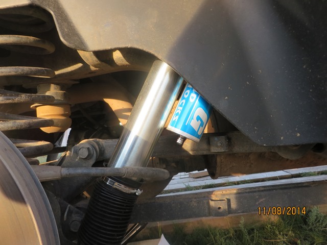

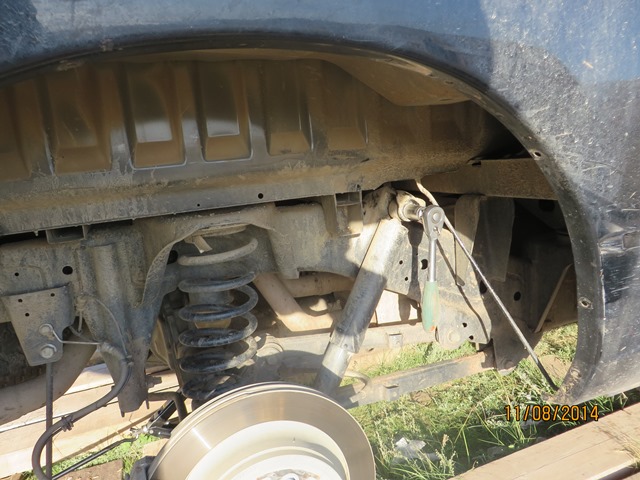

Далее вставил задние амортизаторы. Предварительно на шток надел гофру от каких то Бильштайнов. Обжал хомутом. Не от грязи- от камней.
Снимаем колесо, защитный кожух, пытаемся снять стоковый аммортизатор. Низ откручивается легко, вверху труднодоступный карман под гайку. Головкой и ключом не подлезть. С аммортизаторами приехал ключ-обрезок на 21 именно для этого места.
Я правда, на втором амортизаторе уронил его в раму... Насовсем.
Есть нюанс- чтобы вставить аммортизатор на место лучше стянуть его веревочной петлей, подобрав ее по длине. Иначе его не задавишь.
С левой стороны меня ждал еще один пример сборки Крайслер. Металлическая трубка спускается от заливной горловины и на ней одевается пластиковый зажим с кнопкой и проводами - ничем не закреплен, не фиксируется. Просто снимается и одевается.
Наверное для России это не нужно. Застегнул на место и все собрал.

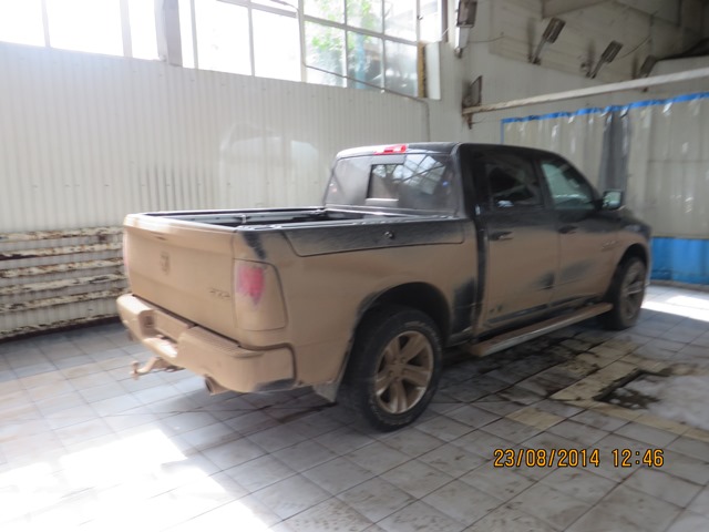

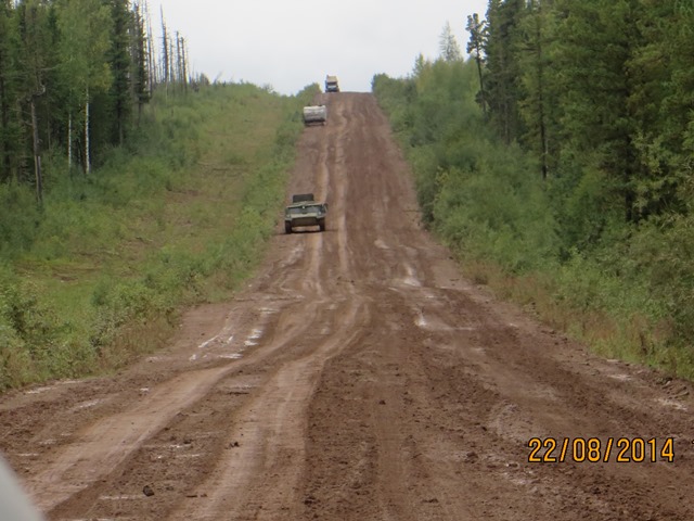

Сходил в один день Иркутск- Магистральный.
Иркутск. 1400 км. Дорога - просто жесть.
Всего состав трассы такой:
- 150 км - асфальт на "4".
- 90 км- асфальт на "3" - волна.
- Остальное грунт и гравий. Много мостов и мостиков. Есть 100 км по тайге по булыжникам- вообще караул.
13 часов в пути. Это очень быстро.
Кинги вели себя очень достойно. Перед пробил туда 4 раза/обратно- 1 раз. Все пробои на тех 100 км.
С задней подвеской дела обстоят похуже. В машине было 2 человека и 80 кг в кузове.
При этом зад пробивало довольно часто. В сегда с одной какой то стороны и всегда на выходе из пологой ямы.
Скорее всего это слабые короткие стоковые пружины, и длинная база, и мост. Пока думаю, что с этим делать.
По "простым" грунтовым дорогам с множеством поворотов машина идет просто супер.
Иногда для ускорения прохождения поворотов отключал есп и шел на заднем приводе.
Машина понятна и предсказуема, четко тормозит и рулится. На поперечных асфальтовых волнах тоже все ок.
Не очень понравилась езда по асфальту на 140-160 км/час. Как и прежде автомобиль иногда ловит поперечную раскачку.
В результате срабатывает есп(на 2 вд), хотя запас у машины еще есть. Что делать- тоже думаю.
Наверное нужно посмотреть на полиуретановые втулки стабилизаторов и что то еще..
Давление в амортизаторах - 140 Пси перед/ 123 -зад. Давление в колесах 2,3-2,4 на ходу.
Возвращался уже ночью- скорость около 120-130 км/час.
Бак 126 литров хватило на все 684 км. На заправке в Иркутске запас хода показывался- 14 км. Средний расход показывал 14,7.
А по факту получается около 17,5(120/6,😎
Отдельно про штатный свет. Автомат дальний/ ближний - просто кайф. Свет мягкий и хороший. Но это все так, пока нет встречки с
"наноксеноном". Ничего не видно- идешь просто вслепую. Конструкторы Крайслер об этом не подумали... И наказать "ксенонщика" нечем. Во первых - нет яркого света, во вторых для принудительного дальнего нужно переключаться в ручной режим фар.
Только Хелла Люминатор...
Потери:
Не считая износа авто отвалилось только то, что приделано в России:
- Защита "Матадор" потеряла 4 (!) крепежа из 9-ти и чуть не потерялась сама, хотя была протянута перед поездкой;
- Бесконечно много раз отваливался видеорегистратор.
И вылетел штеккер из правой ПТФ.
Общее впечатление от Рама на Кингах - это уже похоже на машину. Начинает даже нравиться он мне.
