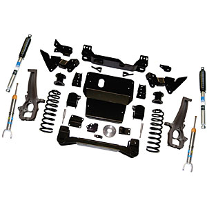

еще такой вопрос спецам, почему в лифте например ICON там только шокеры и пружины
Фото на iconvehicledynamics.com
а например в мопаровском там много всяких других деталей:
Фото на jegs.com
почему так? и можно ли считать, что когда много всех этих вспомогательных деталей результат будет менее болезненным для подвески?
Vis-A-Vis (Саша)#16
RAMoman пишет:
Потому, что сравнивать нужно равные по значению лифткомплекты.
Тот шо от айкона - до 2.5 дюймов.
Вот мопаровский на аналогичную величину. Такой-же копмлектации.
Фото на jegs.com
RAMoman#17
но даже тут две пары каких то железяк, которых нет в айконе, почему интрересно 🙂
