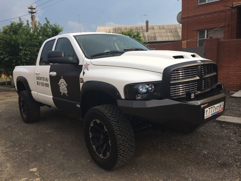

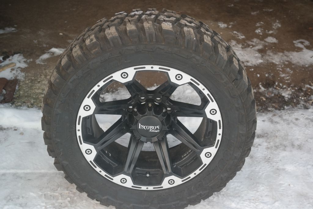

SHERIFF#15

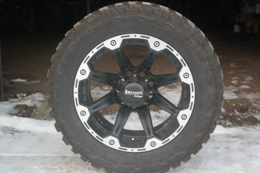

Итак взял диски Incubus Alloys R20 ЕТ-13 9х20
С резиной определился. Все же 37. Уже на 3-й Рэм все пытаюсь поставить и никак.
Надо попробовать) А то Г в Ж играет...

SHERIFF#17
Поставил 🎉

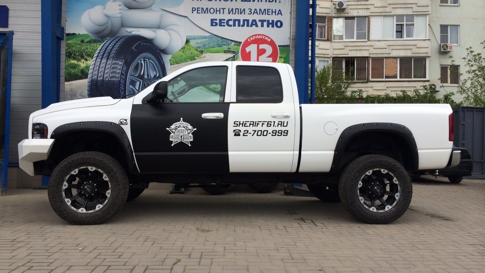

AlexGel#22
SHERIFF пишет:
Поставил 🎉
Это 37-е колеса??
SHERIFF#23
AlexGel пишет:
SHERIFF пишет:
Поставил 🎉
Это 37-е колеса??
35/12.5R20
