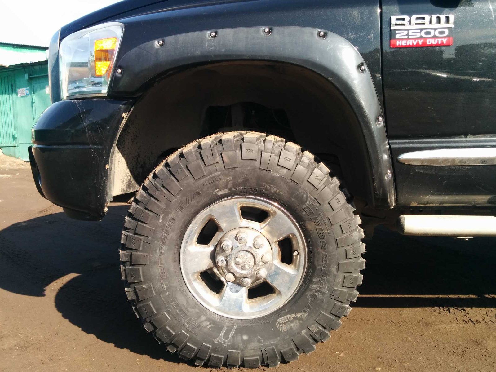

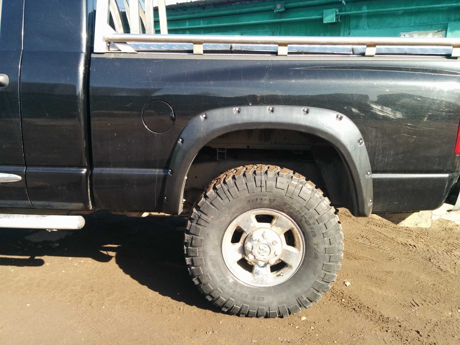

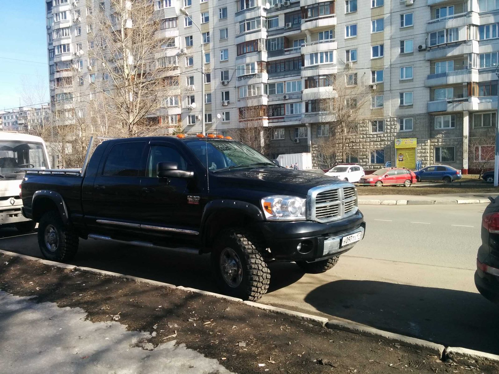

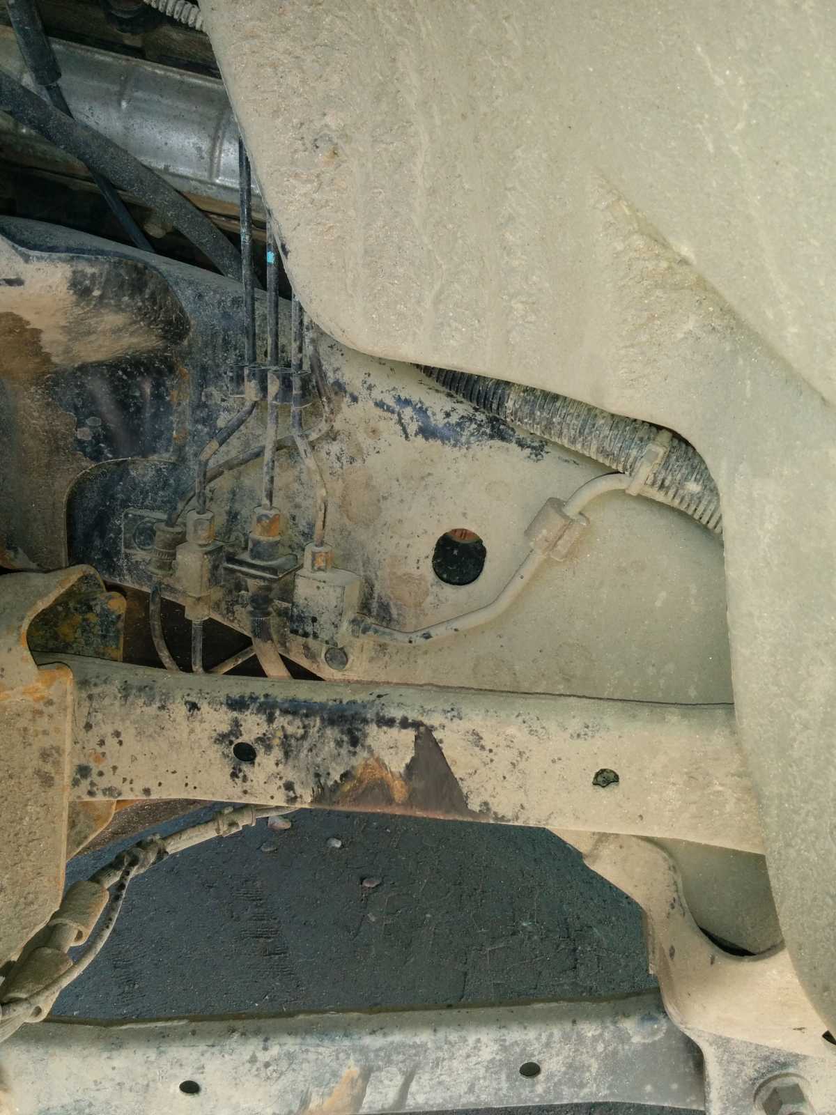

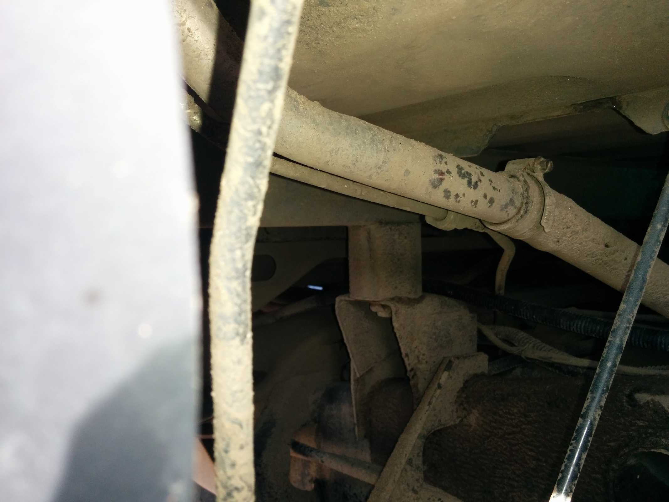

Для продолжения темы - краткий отчет. Итак, сегодня установил 37х12.5 колеса на штатных дисках. Как и ожидалось - трут о рычали при повороте. Кроме этого вопросов - нет. Фотки колес, проставки под кузов и рычага со следами от резины прикладываю.
Skipper#40
Еще фотки

они и с 35-ми так же трет
лифт большой?
Skipper#42
35-е терли так же. Разница была лишь в том, что 35-е были у меня были лысеватые, да и с менее выраженными боковыми грунтозацепами, поэтому звук не такой страшный был 🙂
Лифт - 3"
Дакота161#43
сильно страшный звук?! 🙁
Skipper#44
Дакота161 пишет:
Да, приходится недокручивать. Даже стал подумывать о модификации верхних рычагов. Бывают варианты изогнутых вовнутрь, не знаете?
