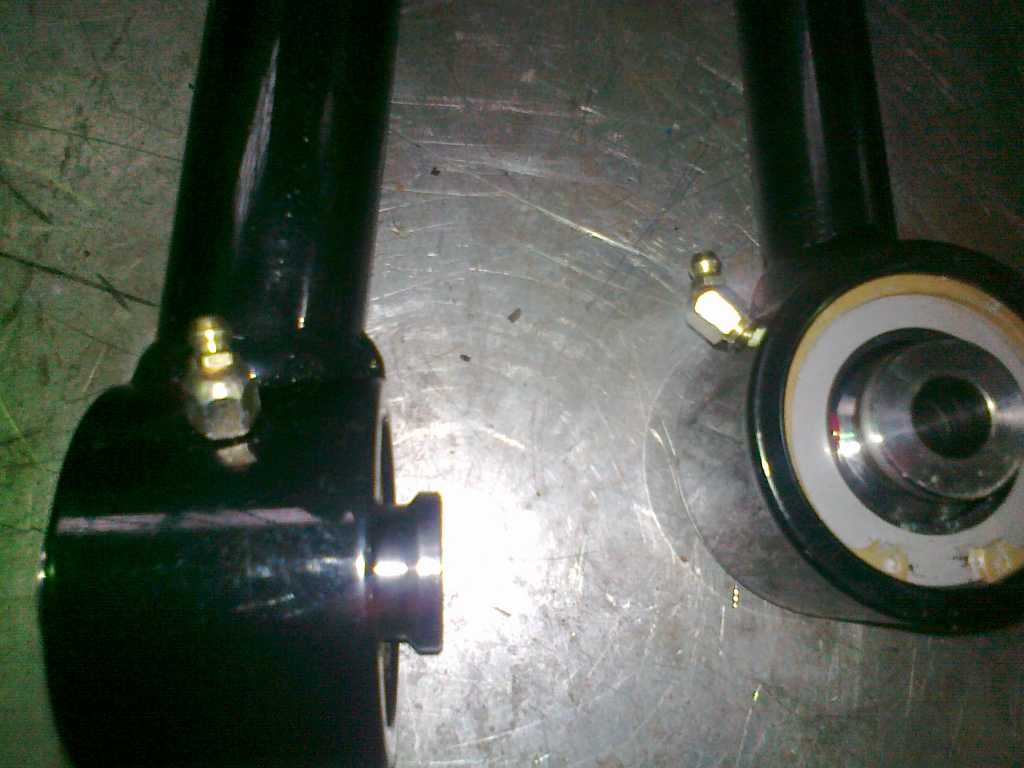

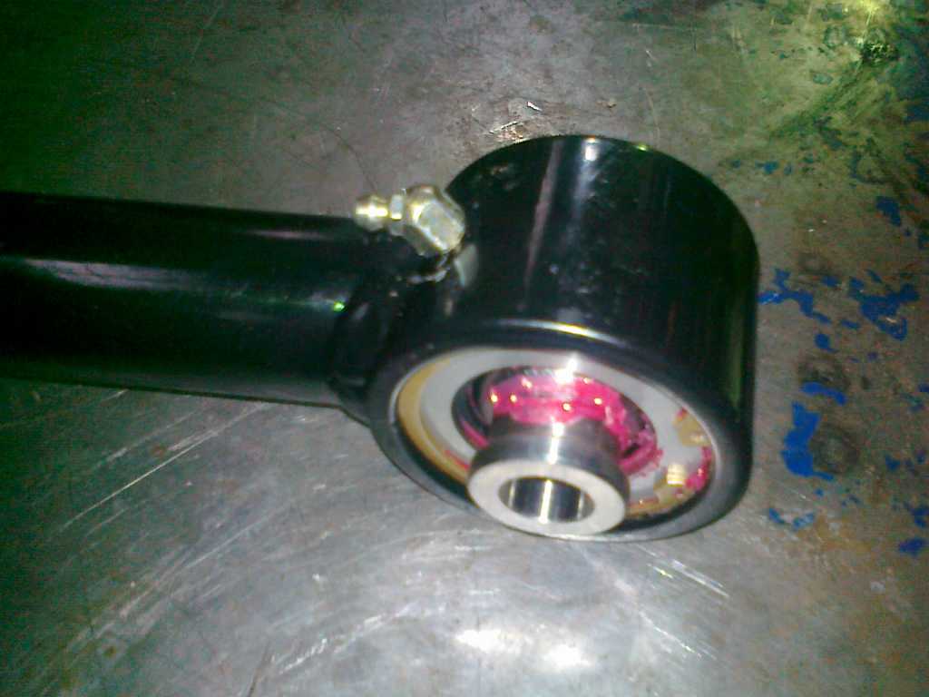

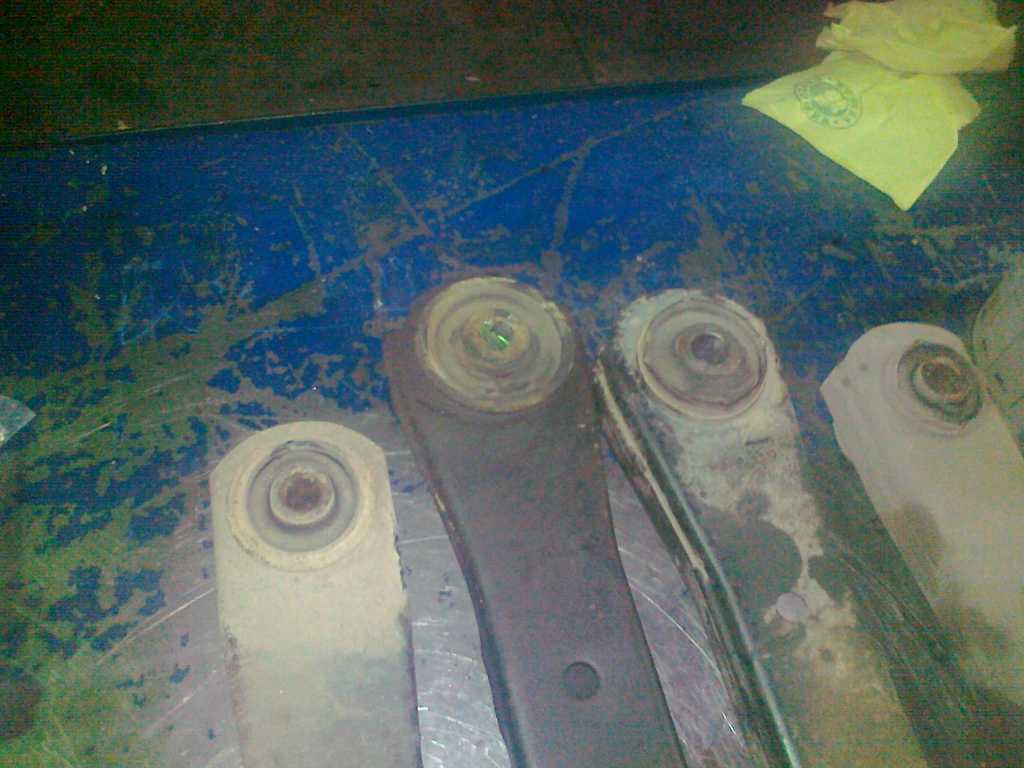

Доброе. После нескольких месяцев ожидания , приехали рычаги .
Это не хваставство , а скорее просто инфа. Так для справки.
Пресс масленки шли в комплекте.
Поменял . Но пока не могу ничего написать положительного или отрицательного.

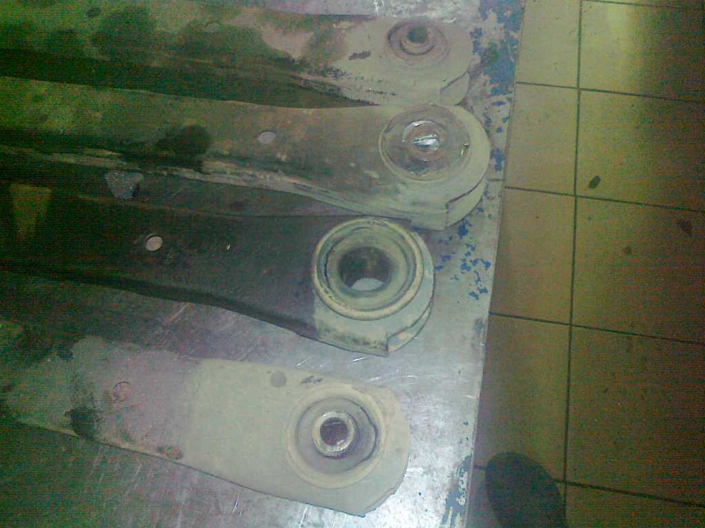

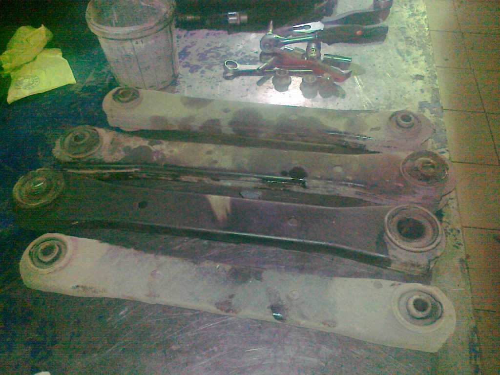

А вот , то что стало за два три года эксплуатации старых рычагов.
Мораль сей басни такова , что при попытке , чегонибудь сделать ( как минимум с нижними рычагами) Запаситесь пожалуйста
РЕГУЛИРОВАЧНЫМИ БОЛТАМИ . Комплектом из двух штук. Прикипают так , что уже ничем не открутить и выбить не получается.
Всё остальное откручивается норм.
С Уважением.

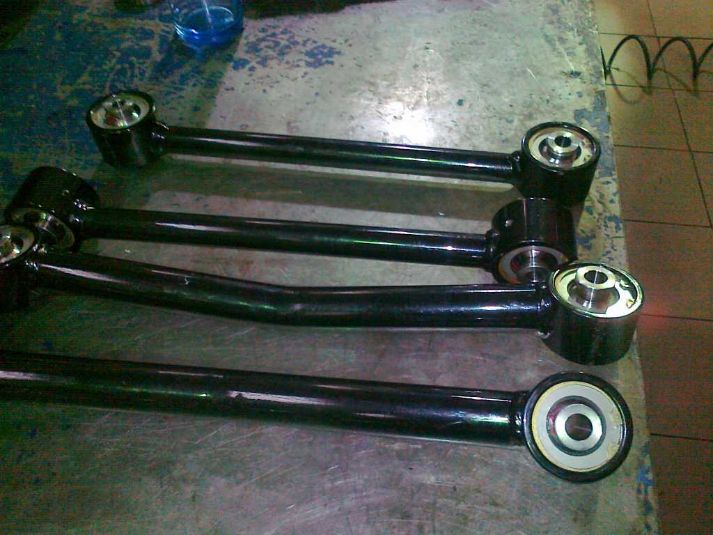

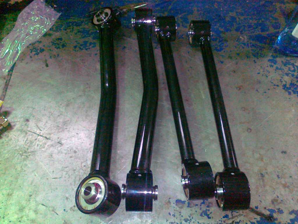

рычаги длиннее штатных?
и зачем одна пара гнутая?
Дядя Юра#3
я так понимаю,гнутая пара это верх.Чтоб колесо не тёрлось об рычаг?

Артем#6
Я думал че интересно будет. А получилось херня 🤢 🤢
1) Кривой это нижний рычаг, а прямой это верхний
2) Нижний рычаг длиннее чем родной (не намного) , верхний вроде такой же.
3) Изгиб нужен для бОльших колес чем 35 дюймов
4) Ценник тыща зелени тута. И полгода ожидания. 😳 😳
5) Вообще то мысля такая , чтобы сделать клубную закупку , как минимум 20 комплектов (я так думаю) . И через Фила привезти.
И сроки будут меньше (наверное) и ценник (наверное) Но есть закавыка ЭТО ресурсные испытания .
Вот этим и буду заниматься. А то чета можно было бы денех сэконмить , а все тута самостоятельные . Хотя в таких случаях надо объединять свои усилия . Уже многие таки делают. Называется " Клубные Закупки" Денех экономиться (должно быть) так нормально. Когда мы едины , мы не победимы. :blush: :blush: :blush:
6) дядька THUREN , хароший. Даже кепку и футболку ПОДАРИЛ 🎉 (ну там перчатки , шс -ку и еще чего то) Одна проблем долга.
С Уважением.

Я менял, точнее не менял на готовые, а нашел по месту ребят, которые восстанавливают. Сделали все 8 шт. за 1 день. По цене вышло примерно 200$ за все. Прошел на них пока несколько тыщь - нормуль. А там посмотрим )))

Привет. Как я прихожу к выводу. То просто замена рычагов это четверть меры, а вот когда в комплексе с пружинами и аммортиками это совсем другое дело. И шарики тоже надо будет менять , по той простой причине , что скорости по бездору и разбитым дорогам значительно увеличиваются и соответственно нагрузка на них. Кинги 2,5 Пружины 2,85 " Шары Карли. Панара регулируемая. ( с ШС- кой) Ну и рычаги это так сказать, завершающая часть. Теперь будем смотреть.Как это по ресурсу.Езжу грубо и отвратительно (в плане бездора , разбитые дороги, колеи, бордюры, подпрыгнуть тоже не против) :blush: Да резина Геркулес 35" Мне она очччень понравилась . А после Архангельска еще больше. (Вытащила из проваливающегося моста)
А про впечатления було уже выше. Я токого не ожидал. Теперь я понимаю , что такое БАХА . Теперь наверное надо готовиться к замене подушек двигателя. Это уже следуещее слабое звено , я так подозреваю.
