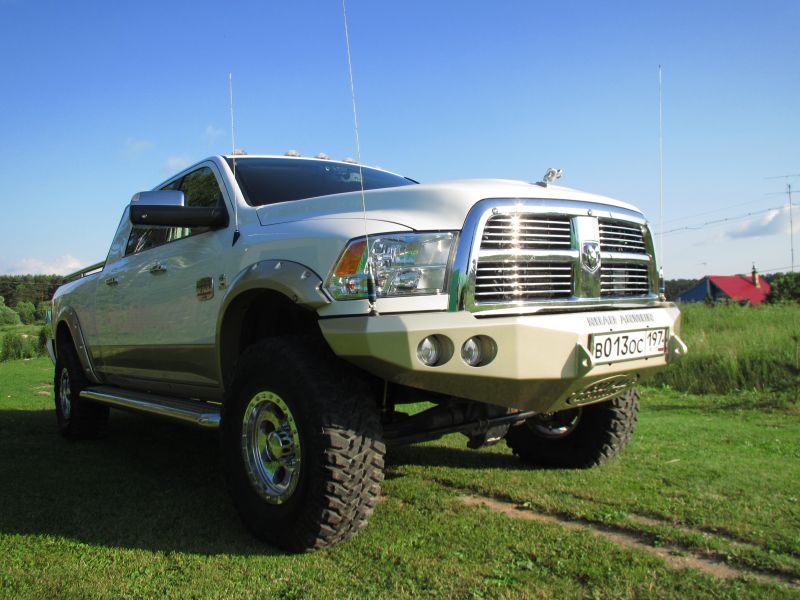

Юрич#61
Pit7 пишет:
AlexGel пишет:
Я лично свой выбор сделал)))
первому этапу зачет, а дальше......
[img size=800]http://s018.radikal.ru/i513/1309/79/7bb3310b3631.jpg[/img]
Pit7#62
Юрич, я, наверное, пойду в сторону увеличения авто. 650-й - наше все))
На него и 40+ катки влезают с меньшими траблами, да и матрас внутри будет влезать по ширине, а то сейчас сантиметров на 8-10 не влазит, приходится сгибать немного.
Для грязи будет квадр - с ним попроще.
Юрич#63
Pit7 пишет:
вот это правильный подход, жму руку 🙂
