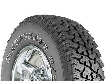

Поездил пару месяцев этой зимы и всю прошлую зиму на Cooper Discoverer S/T 35-12.5R17, шипованную в родные дырки.
Из ощущений:
- снег отлично, протектор достаточной злой, идет как тепловоз
- песок отлично, особенно если подспустить до 0.8-1.0. Естественно, внатяг, без резких движений)))
- сухой асфальт очень хорошо, тормозит уверенно, стоит на дороге плотно
- мокрый асфальт хорошо, ширина резины начинает работать в минус
- аквапланирование плохо, ширина и крупный узор мешают
- грунтовка отлично, прочные и "острые" боковины не дают смещаться влево-вправо, после утяжеления кузова машина как влитая
- лед хорошо. Резина отрабатывает нормально, шипы очень по делу, но про инерцию 4-тонной машины помнить необходимо (хотя это уже от резины никак не зависит)
- снежная каша - средне. Из-за ширины протектора перестраиваюсь через сугробики из каши между полосами аккуратно, стараюсь всегда быть на 4WD
- шумность не могу оценить, поскольку окна не открываю. На очень хорошем покрытии (редчайшее явление) можно ощутить, как машинка катится по шашечкам протектора)))
- прочность и износ. Пробег примерно 15 тысяч км, износ минимальный при движении 60/25/15% по асфальту/заснеженному асфальту/обледенелой грунтовке. Грыж, порезов, дыр не было (тьфу-тьфу). Предыдущую машину продал с таким же Купером, но прошедшим примерно 45 тысяч в качестве летней. По внешнему виду, еще минимум на два сезона протектора хватило бы.
- отношение к морозу. До минус 30 не дубеет, "пластиковости" не замечал.
Мой личный вывод - буду в качестве летней брать опять эту же резину (без шипов, ессно). Размер будет или 35, или 37 (если впихнем с Jeep-USA.
