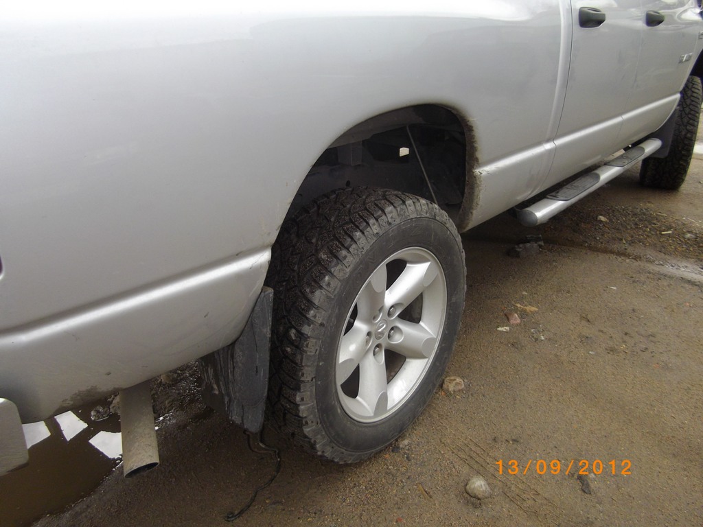

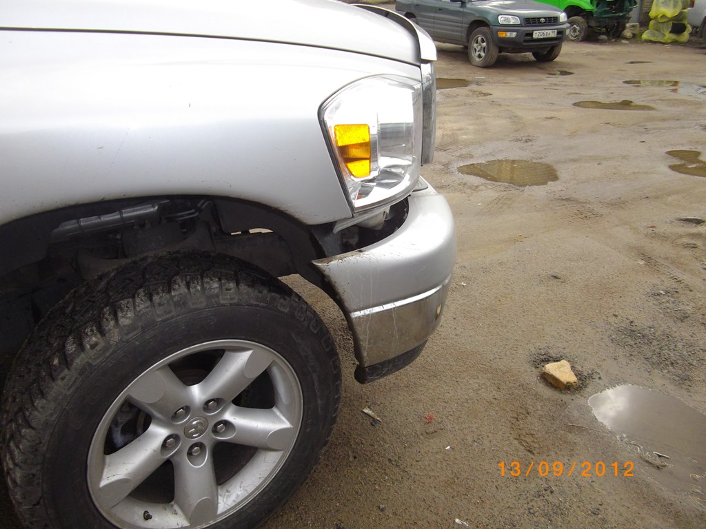

На «сегодня» сделан бодик. промежуточные фотки выложил
КузьмичЪ#2

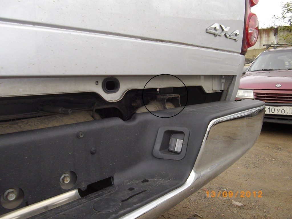

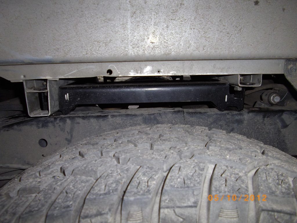

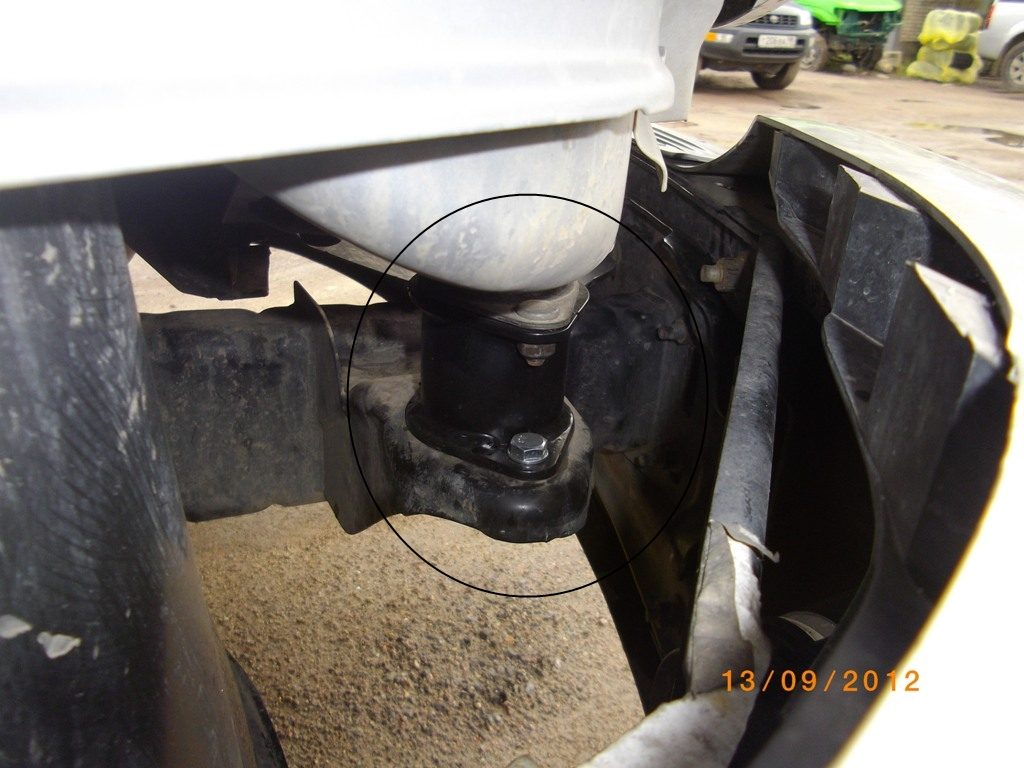

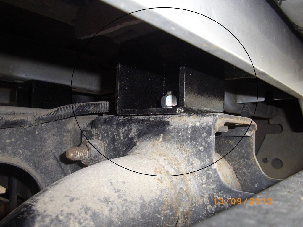

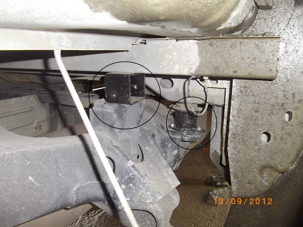

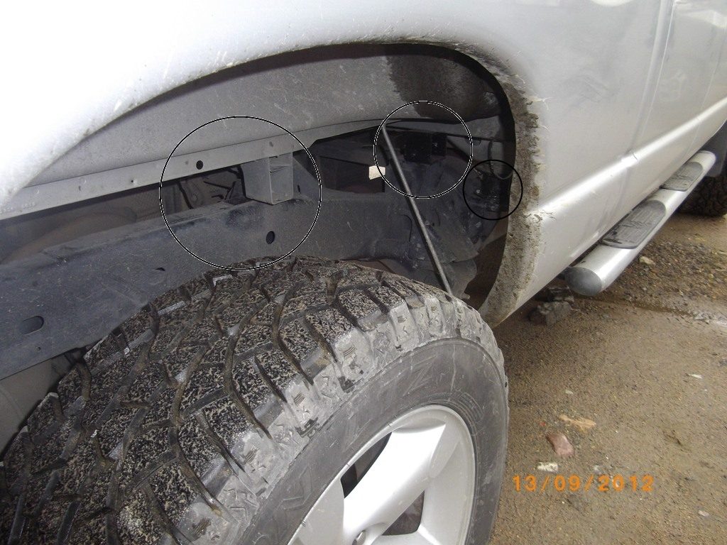

сегодня будем по месту делать переходники для бамперов
фото уже поставленных проставок:
на первом и втором фото видно, что пока нет промежуточной проставки между кузовом и рамой на которой он и будет лежать
задние:
передние:

Петр33#8
как решили проблему с запаской,механизм опускания колеса?а то я ниче придумать не могу !
КузьмичЪ#9
еду в чухну. во вторник отвечу
КузьмичЪ#10
Петр33 пишет:
а в чём проблема то?
колесо вместе с механизмом поднялось с кузовом, к которому оно, собстно, и прикреплено. и?
Петр33#11
Точно?а у меня на раме эта вся приблуда,кузов поднялся на 2.5дюйма ,а приблуда теперь вниз ушла,и терь до нее ключом не доберешся
Петр33#12
У тебя тоже самое бампер поднимиш,и привет,не отвернеш запаску!!
микола#13
КузьмичЪ пишет:
Петр33 пишет:
механизм закреплен на раму. Соответственно его тоже надо поднимать вверх

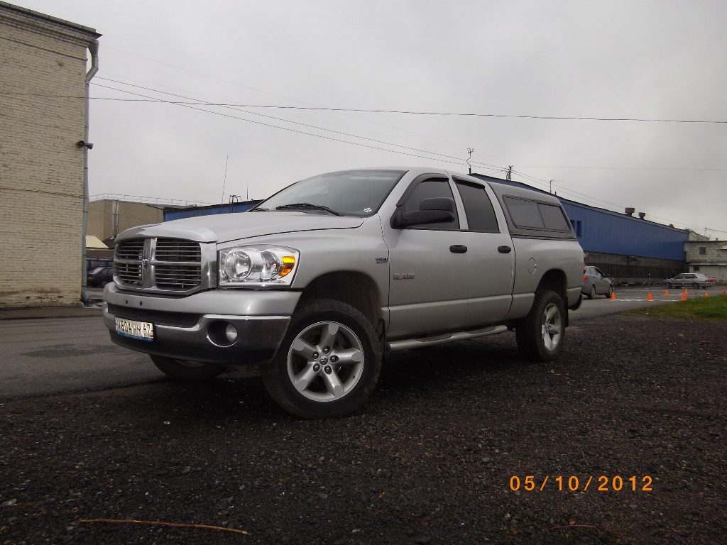

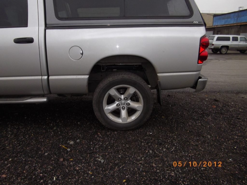

КузьмичЪ#14

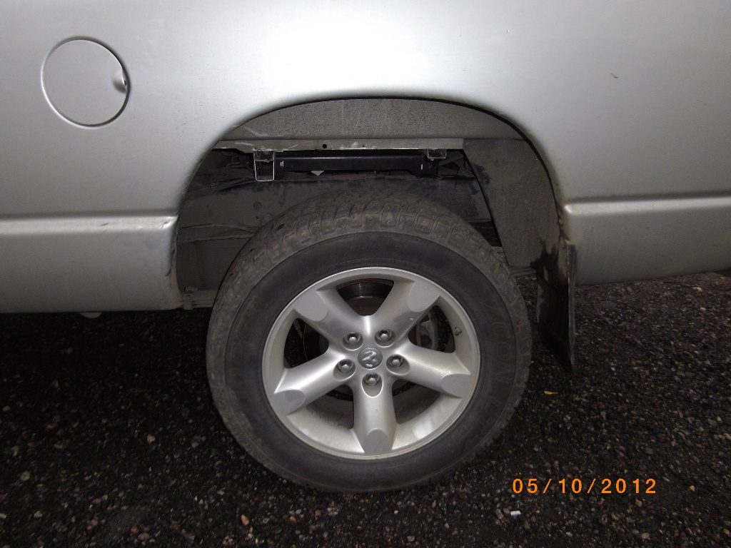

наконец закончил бодик
на фото видно, что задний бампер не трогали, т.к. предстоит его замена на силовой.
ТО Петр33: действительно запаска вместе с механизмом крепится на раму. поднять это всё нет никакой возможности. я буду решать эту проблему путём прорезания нужной дырки в нужном месте в уже новом бампере.
мастрячь какой-нибудь карданный привод, если хочешь вывести в штатное место. другого пути нав нет. или откажись от запаски нафиг. 🙂

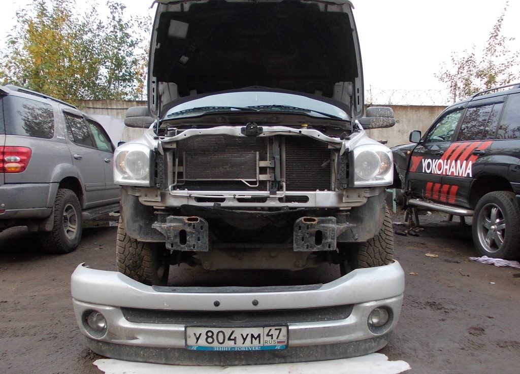

смотрите в следующей серии:
передний силовой бампер

дайвер(Леонид)#17
И вопрос по бамперам.... Что будет установлено? Хенд мей, или брендовое чёй то?
КузьмичЪ#18
ессно хенд мей
бампер спроектирован, Бог даст, нарежем и примерим на след неделе
дайвер(Леонид)#19
КузьмичЪ пишет:
ессно хенд мей
. К сему прожжекту, пристальное внимание, ибо есть интерес.....

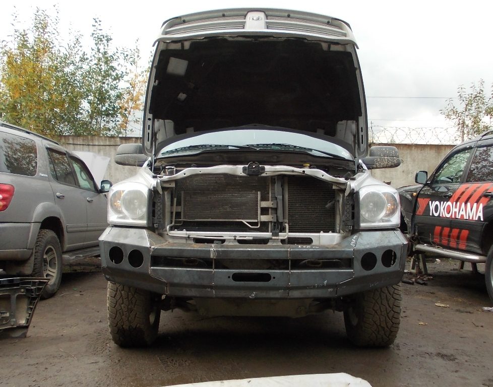

КузьмичЪ#20
первая примерка
есть мнение, что очень даже ничего получилось
дайвер(Леонид)#21
На фото очень даже ничего.... Если не сложно : толщина?, вес ?, и стоимость.....
КузьмичЪ#22
сталь 3 мм
взвесить можно только после сборки. сейчас это только оболочка. наживлённая. не проваренная. без рёбер жесткости и усилителей, без стаканов под фары... да чё там... пустая
цена без оптики 30 000 руб. чёрный порошок или покраска.
оптику какую купишь, такую и поставят.
я покупал такую:
HELLA Модуль D 90мм, Ближний свет, Галоген (FF DE, H1) 12V
HELLA Модуль D 90мм Противотуманный свет (FF, H7) 12V
+резиновые крышки, в сумме 10 500 руб.
в итоге бампер будет МНЕ стоить 40 500 руб.
вот как то так
Garry#23
🎉 Красивый...
А 3мм...не тонкая?Сколько в РоадАрморах?
КузьмичЪ#24
сделать можно и из 6-мм. только зачем?
какой смысл вешать толстый тяжелый утюг на раму, которая сделана из 3-мм стали?
