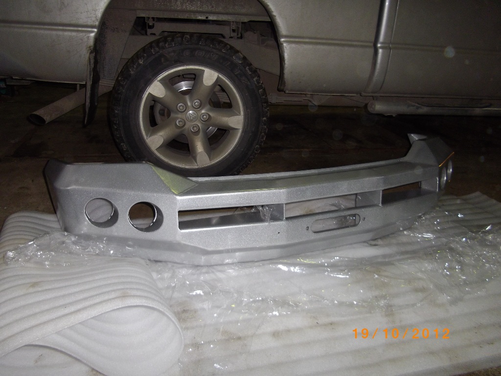

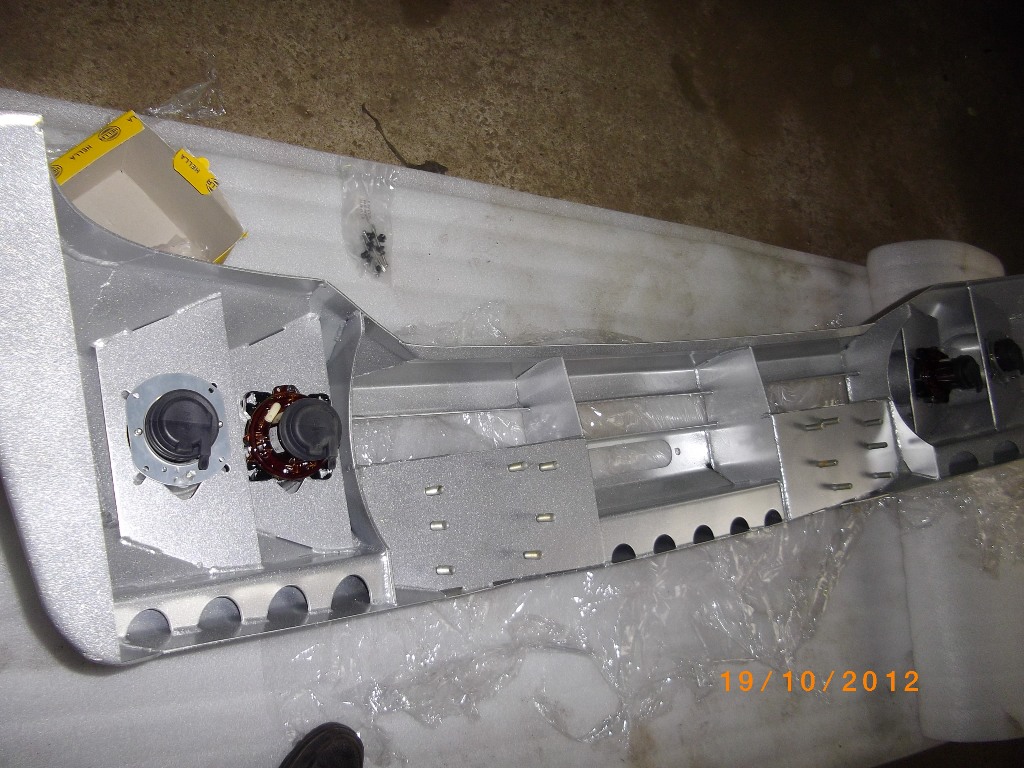

первая примерка
есть мнение, что очень даже ничего получилось
очень даже хорошо, сверху фотку не сделаешь?
доступ к лебедке надо увеличить.

фотки сделаю со всех сторон, когда ставить будут. и бампера, и машины с ним.
"доступ к лебёдке" - о чём собстна речь? какой доступ?

Юрич#38
КузьмичЪ пишет:
Юрич пишет:
надо видеть как наматывается трос на барабан, иметь доступ к барабану в случае закусывания троса, доступ к рычагу свободного разматывания
скажем просто - вся верхняя часть лебеды желательно быть открытой.
Фото на jeeptoys.ru

а как это всё решено в Power Wagon?
смотрю на фото в соседней ветке и не вижу никаких доп окон в бампере. это, конечно, не значит что их нет....
мой бампер сейчас в покраске, как вернётся, сделаю детальные фото перед установкой и после.
завтра-послезавтра всё должно срастись

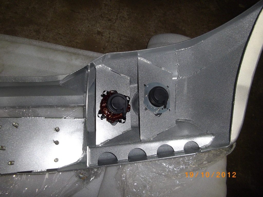

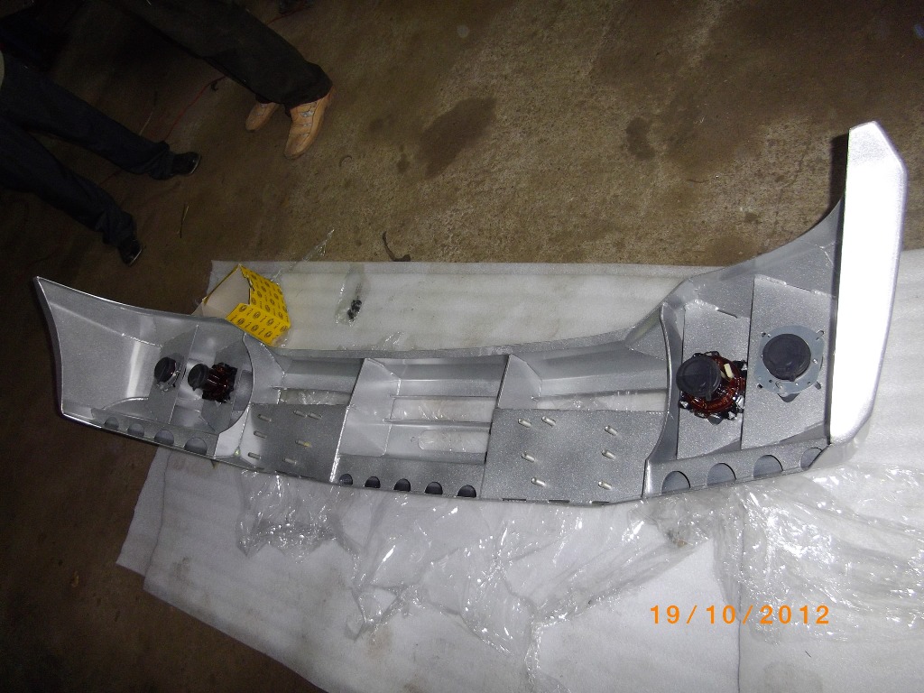

в ожидании установки:
вид сзади:
Юрич#41
а усиления в бампере не будет? уголок, швеллер и т.подобное?
КузьмичЪ#42
Юрич пишет:
ну вы блин, даёте! какие ЕЩЁ усиления тебе нужны???
им и так елки валить можно! он весь состоит из рёбер жесткости

а откуда я знаю, я ж его в жизни не видел 😉
а какое железо, марка, толщина, а общий вес?
а можно на след. неделе подъехать руками помацать? 😉
я ж по образованию ракетчик, "а вдруг не туда полетит?" 🎉 🎉 🎉

я для того и выложил фото с изнанки
марку не знаю, 3 мм
обещали взвесить, но по ощущениям почти как штатный
приезжай, мацай

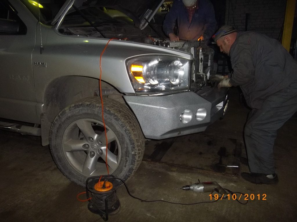

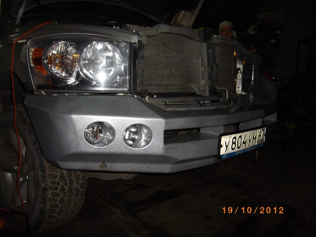

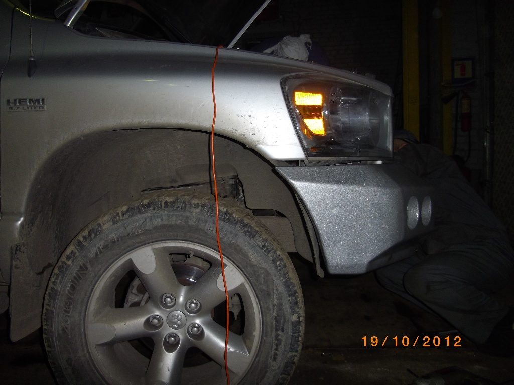

бампер поставили
коммутируют фары

Pit7#49
Классный бампер, мастерам респект!
Если бы у нас их поставить на поток - я думаю, отбоя от желающих не будет.
