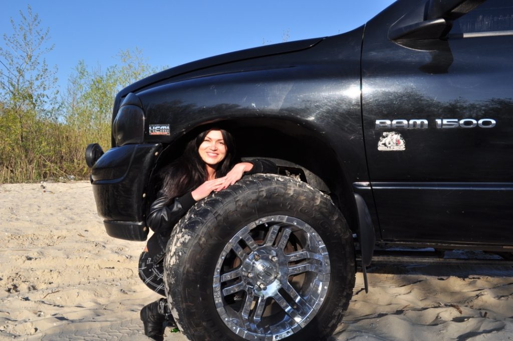

Я же фотку выкладывал в другой теме, только у меня 305 резина. Диаметр будет такой же, только чуть поуже.
Вот еще фото
http://www.drive2.ru/cars/dodge/ram/ram/tvman/2/journal/4899916394579279089/#post
