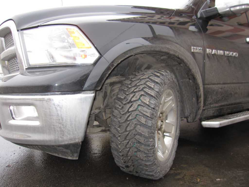

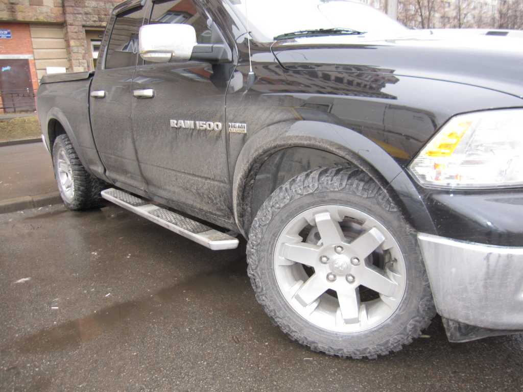

на новых 1500:
9x20 5x139.7 ET20 CB 77.8
2500:
8x17 8x165 ET 25 CB больше 120
для установки широкой резины необходимо сокращать вылет до ET0
оптимальная ширина диска 9"
недавно строил новый 1500й на 325/55R20
пришлось поупражняться с вылетом...
Получилось красиво 😉
Получилось красиво 😉[/quote]
А диски родные? Чё за резина стоит? Понравилось хочу так же.
RAMPAGE#15
ответил
