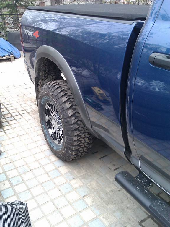

Да это +18
этот вынос имеется ввиду +18 или около того максимум что можно поставить на машину со стоковыми фендерами и чтобы колесо за них не торчало.
смотрицца вот так.
если ставить более минусовой ту будет торчать за фендер.
SPK52#9
хорошо смотрится, главное чтоб 35" внутри (передние) не задевали, а лифтовать все равно буду на 2"
