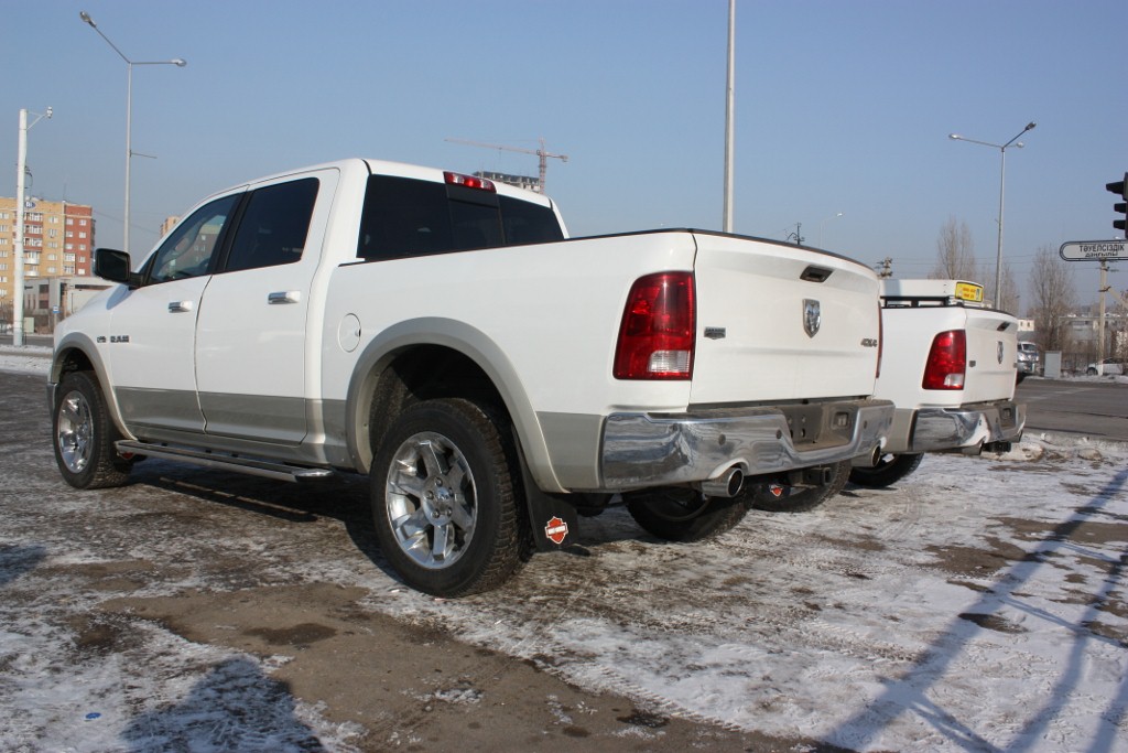

ПOM#26
еще

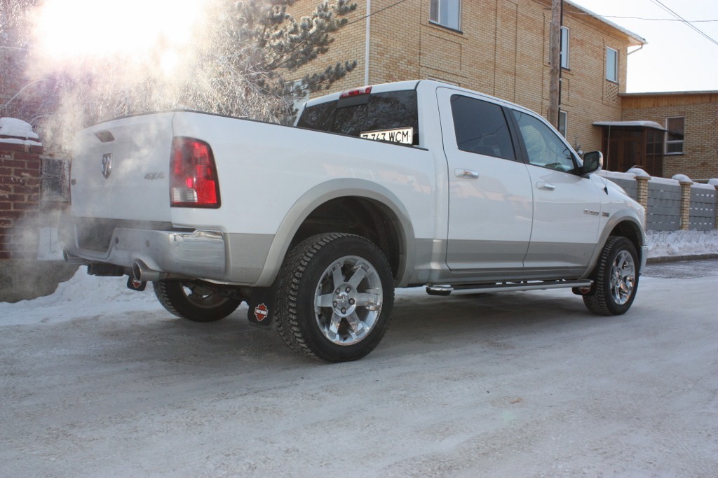

ПOM#27
еще

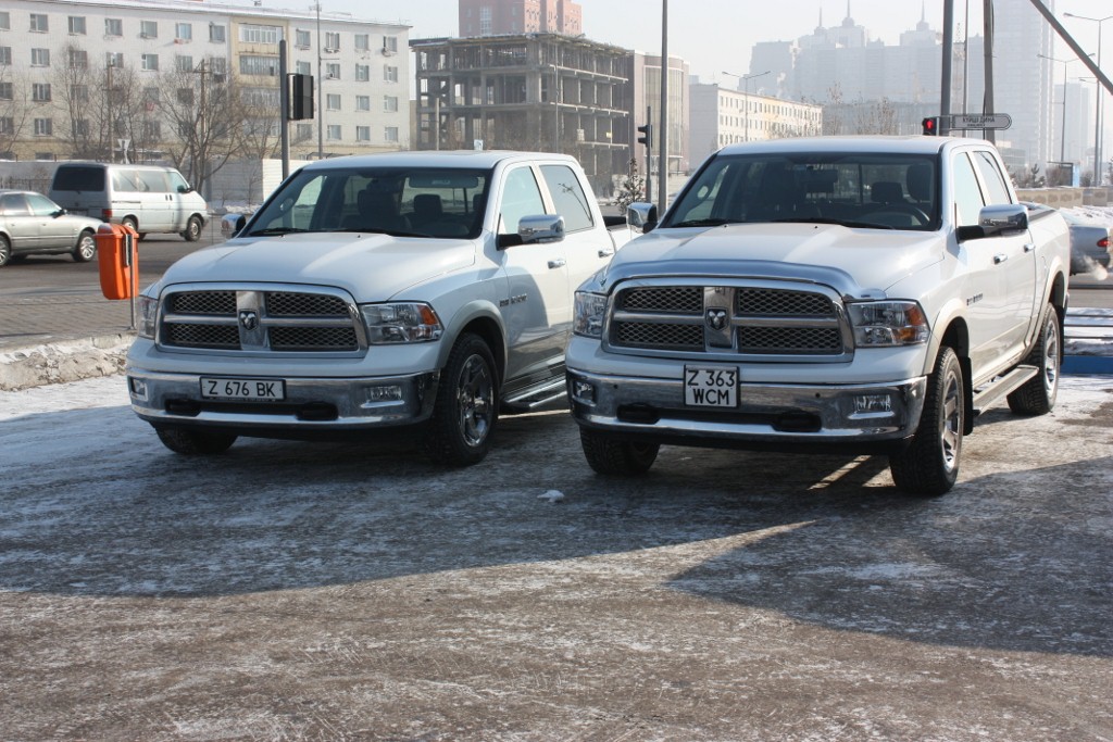

ПOM#28
еще
Vis-A-Vis (Саша)#29
намано. попикапистей даже выглядит

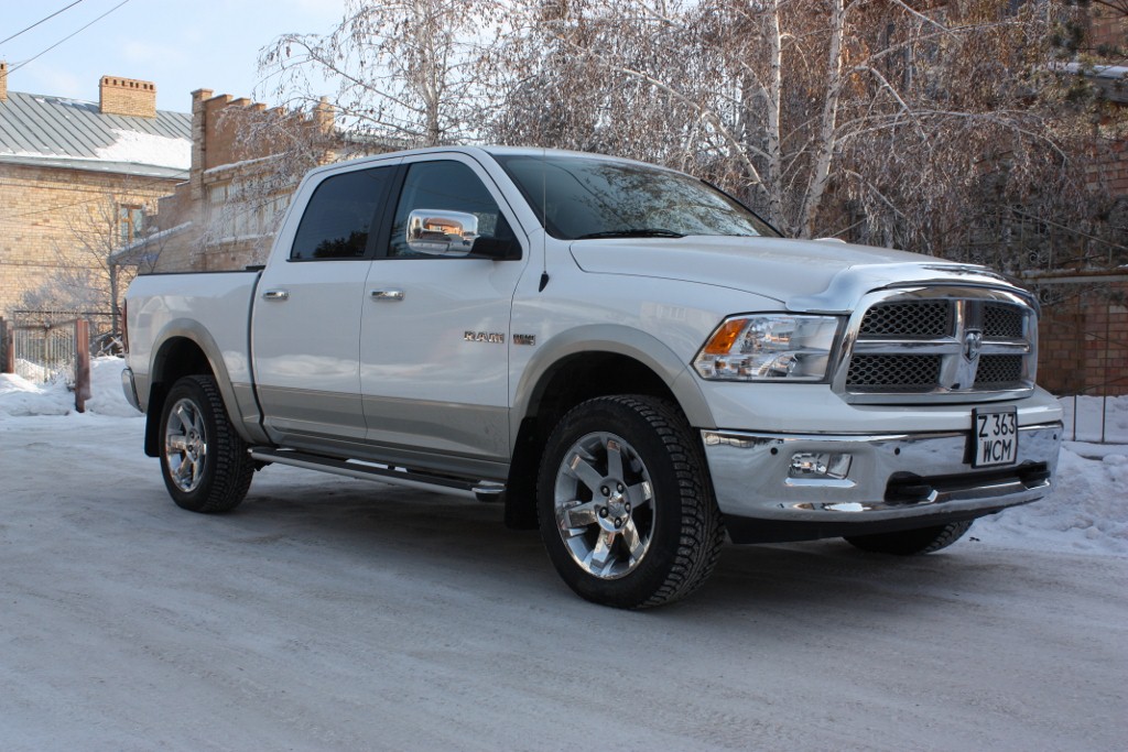

ПOM#30
последняя
Voffka#31
🎉 очень здорово! а жестче он не стал?
Vis-A-Vis (Саша)#32
ПOM писал(а):
последняя
А вопрос на засыпку: Фары отрегулировал по уровню? Ибо при задраной морде точно впередиидущих слепить будешь.
ПOM#33
Жестче не стал - ведет себя абслоютно также как раньше. Может быть крены в лихих поворатах посильнее, но тут деваться некуда, центр тяжести вырос.
А вот фары еще не отрегулировал - уже моргают. Будем заниматься!
