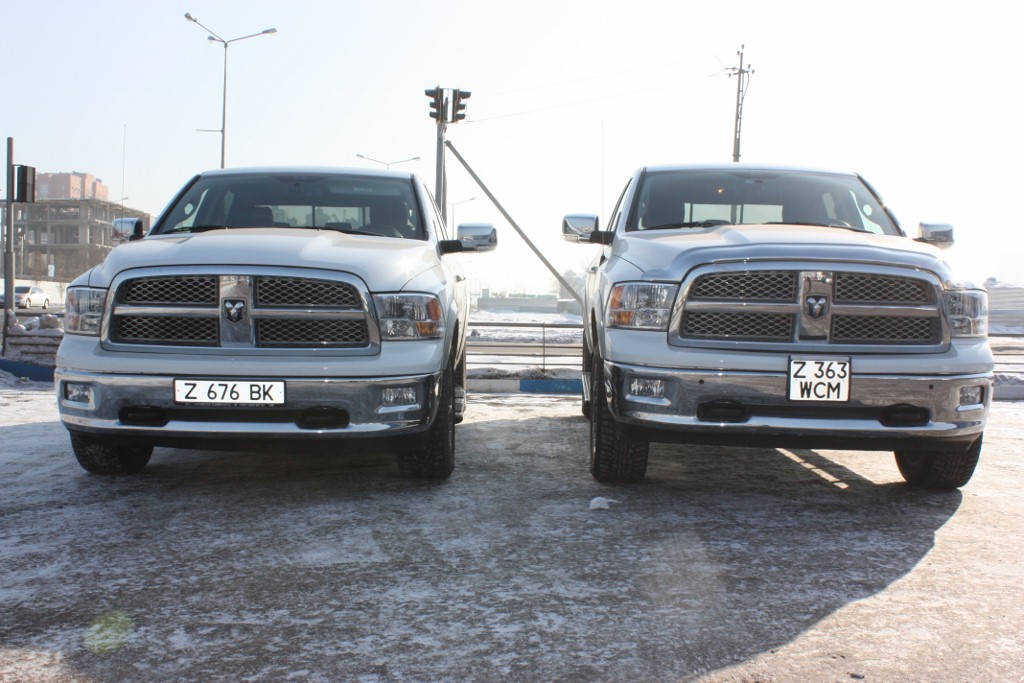

ПOM#23
Все работа закончена - поставил вчера на зад - я в восторге! Ай как машинка преобразилась! По ходовым качествам никакких изменений! На выходные постараюсь встретится с товарищем ( у него тоже 10 Крю) чтобы рядом поставить и заценить . фото сразу выложу.
Voffka#24
Отлично, очень интересно посмотреть, с фото не затягивай!!!! 🙂
ПOM#25
Ну вообщем то вот так получилось
