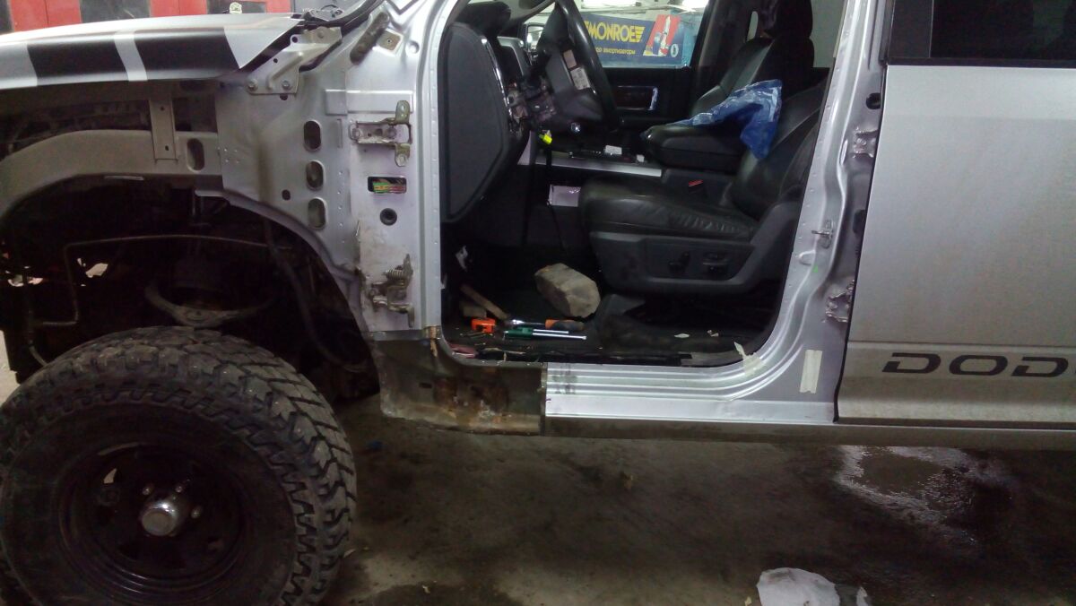

Первое , что я сделал это угадил там все мовилем вскрыв пластиковые заглушки снаружи и пролив все отверстия с внутренней стороны. Полости не сообщающиеся (внутр/нар) там два усилителя идет.
Надо вскрыть и посмотреть, что по наружному порогу, а что по внутреннему.
В зависимости от того, что сгнило (скорее всего обе стороны ниже дверного проема) надо искать донора.
Ну а там смотреть - готовы ли тебе отдать части порогов или отдадут только целиком.
Ржа у меня в месте крепления порога. И то чуток, и то из-за того, что пороги приварил и обработал только спустя месяц.

Не берусь утверждать, но предполагаю, что твоя беда вызвана тем, что у тебя на внутренней части порогов отверстия под крепеж подножек ничем не залеплены. С завода они заклеены каким-то злым скотчем, возможно битумной лентой (уже не помню), при условии, что штатных порогов нет. Если их расклеить, то туда будет набиваться грязь, а дальше - гниение и всё вот это вот. После экспериментов с колхозными порогами я щедро омыл эти отверстия очистителем агрегатов, внутрь порогов не менее щедро налил антикорной жижи типа Тектила и залепил отверстия армированной лентой.

У кого не закрыты "дырки"... 😂 срочно закрывайте, грязи туда валит мама не горюй...
Я это летом проходил, когда кузовщиной занимался... Запотел выдувать из порогов грязь/песок.... Потом промывал бензом с отработкой антикорным пистолетом с шлангом на конце, потом разбрызгивал туда тектильную жижу для скрытых полостей...

По поводу дырок все сходится!
Рыжики вылезли именно точками по порогам, точнее окружностями сантиметров в 5 именно на против отверстий для крепления порогов.
А самое смешное, что подножки у меня уже больше года лежат и все некогда было их поставить)))) закрыл бы ими дырки и отделался малой кровью!!! теперь прилип на замену порогов.
