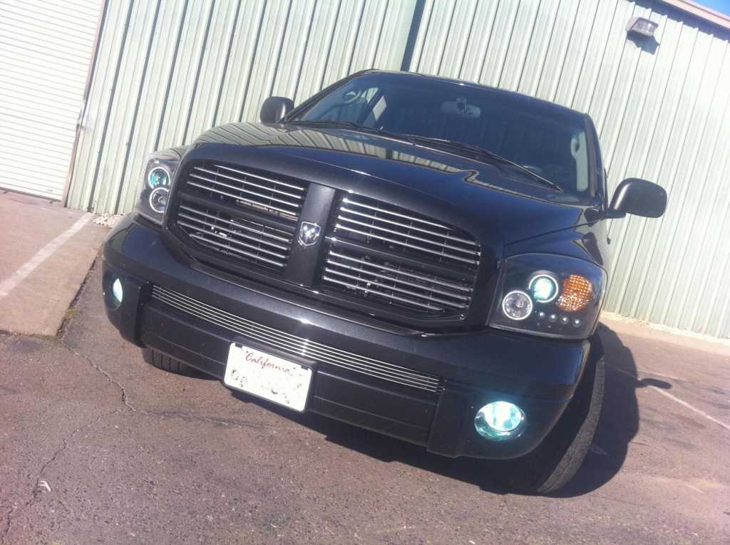

Мммм, няшка какая! Фары бы еще откопать такие 🎉

Как вам??? 🎉 🎉 🎉
http://upload.wikimedia.org/wikipedia/commons/8/85/2006-2008_Dodge_Ram_1500_--_03-16-2012.JPG

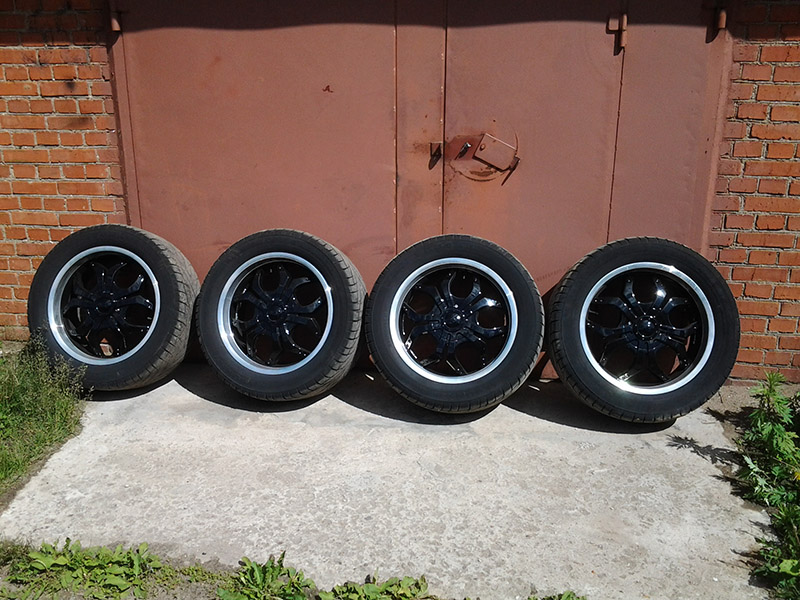

Zoomas пишет:
а ниче так смотрится.
