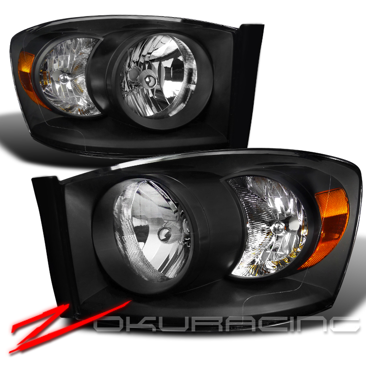

http://www.ebay.com/itm/06-08-DODGE-RAM-1500-2500-3500-BLACK-HEADLIGHTS-LAMPS-/221059935606?pt=Motors_Car_Truck_Parts_Accessories&hash=item337832ed76&vxp=mtr
http://www.ebay.com/itm/06-08-Dodge-Ram-Dual-Twin-Angel-Eye-Halo-Ring-Projector-LED-Black-BLK-Headlights-/140787634739?pt=Motors_Car_Truck_Parts_Accessories&hash=item20c798d233&vxp=mtr

Спасибо большое! Осталось догадаться как это прикупить и доставить 🙂

И есче стопятьсот вариантов на eBay.
Все фары подобного рода - Тайвань. За пару-тройку сотен $ качество приемлемо.
Линзы - УГ, предупреждаю сразу. Картинки не будет, просто пятно света, более-менее поддающееся регулировке. Без газоразрядных ламп ( ксенона ) не светит вообще.
Святящиеся колечки - примитивные люминисцентные лампы. Работают нормально, горят ярко - днем видно хорошо. Управляющие сборки ( выполнены отдельной коробочкой ) придется прятать внутрь фары самостоятельно. В случае перегорания или механической поломки лампу-колечко можно заменить, но придется отклеивать все стекло фары.
При установке газоразрядок ( ксенона ):
для фар с простыми отражателями - не более ~30W, для линз - не более ~50W,
для наилучшей освещенности - не более 5000К, для понтов с "синевой" - не более 6000К.
Для головного света требуются блоки розжига с интегрированной "нагрузкой", либо схема подключения через раздельные реле, для туманок подойдут блоки розжига любого типа ( все электроцепи ламп контролируются TIPM ).

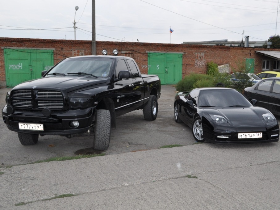

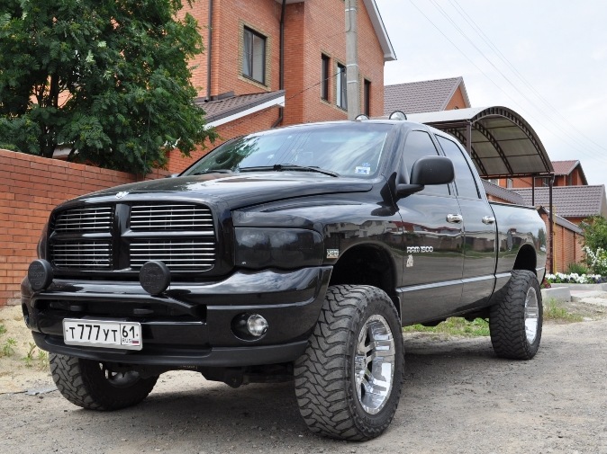

мой чернее черного 🙂
Zoomik™#38
Кстати, а как насчет тонировки передних фар и задних? Запрещено ведь? Или у тебя отмазки? 😄

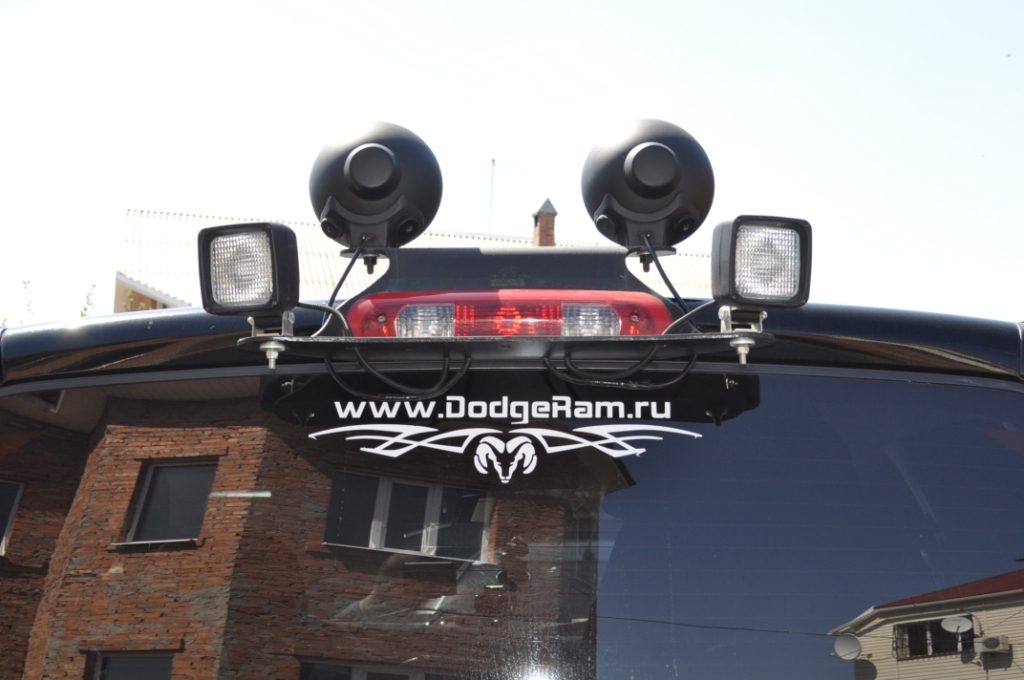

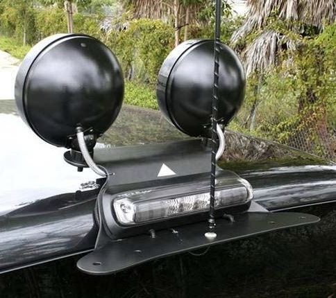

SHERIFF! На чём люстра держится?
SHERIFF#40
RAMPAGE пишет:
Люстра BAJA
Задние не тонировал. а не передних крышки сьемные. никто вопросов не задавал 🙂
