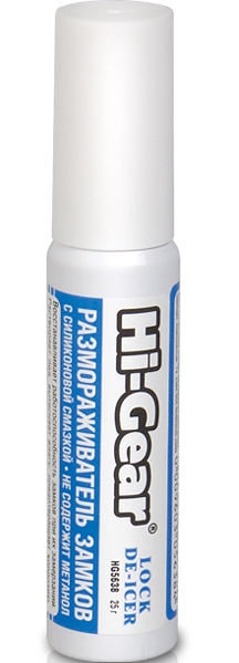

555 (Сергей)#13
Мне хороший человек подарил. И мажет и отмораживает.
