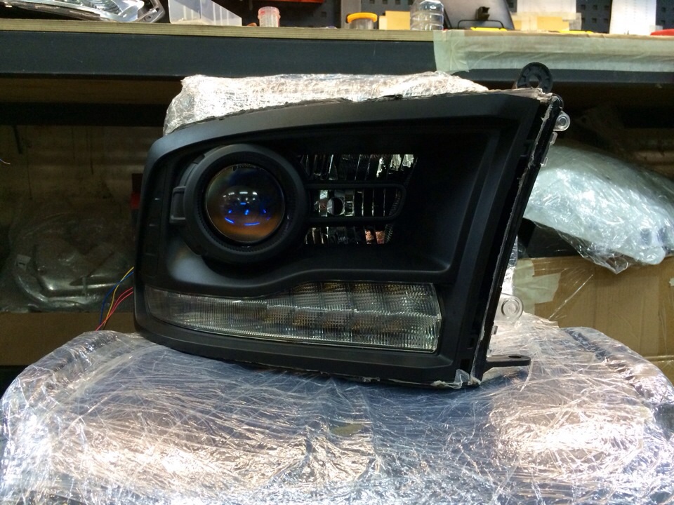

Вот такие у меня получились ходовые огни- габариты- поворотники
http://youtu.be/3280Rsei8lo
15 штук 1Вт диодов RGB+W в каждой фаре
Ближний свет би- линза хелла зеркальная
Дальний 3 вот таких блока, в каждую фару
В каждом блоке 4 5Вт диода

Была стандартная от 13го года. У меня 12, сейчас стоят переделанные оригинальные- никаких ошибок
Штатного дальнего, в фарах 13го года- нету!🙂)) поэтому такая заморока с диодным дальним🙂

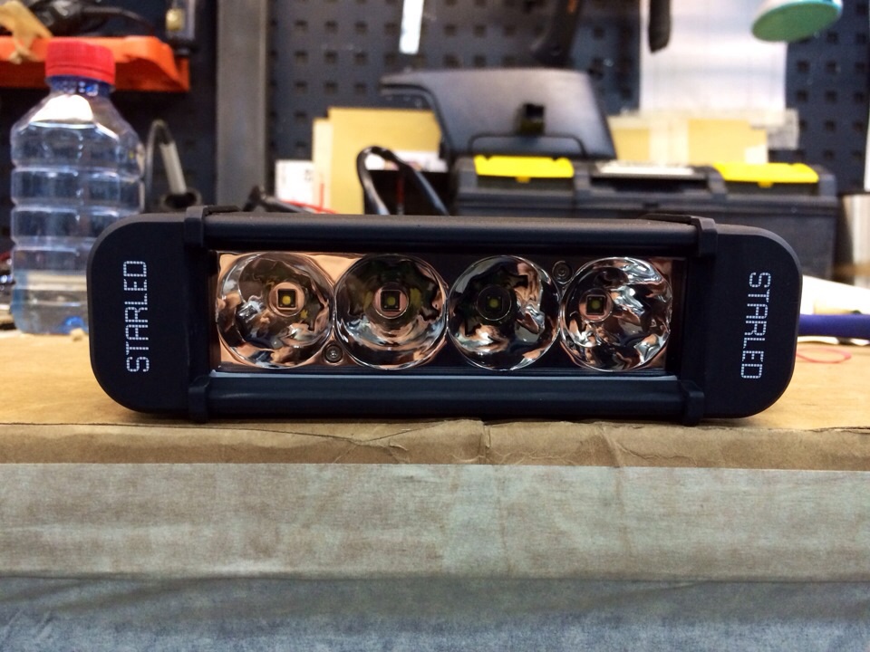

Про поворотники и ДХО то все понятно, а вот дальний - не вижу, на драйве тоже первое видео удалено. Оно, так понимаю, как раз про дальний. Просто тоже хочу заморочиться, не знаю как подступиться, только дальний. Уже даже думал маленькую линзочку вместо стоковой лампы воткнуть и ксенон - но это квадро- колхоз получится, такое не люблю.
Если нет желания вскрывать лампы, доп даоьний за решётку радиатора. И не видно и светит
