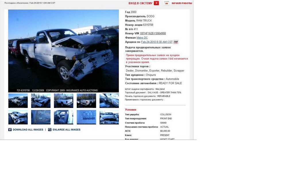

Это экземпляр ушёл вчера за $1300 плюс аукцион взял,плюс резка,плюс доставка в порт,плюс доставка в Котку,плюс растаможка! Короче надо попробовать)))

А на каком аукционе смотреть битьё в штатах??

на COPART, IAAI , SALVAGEDIRECT
