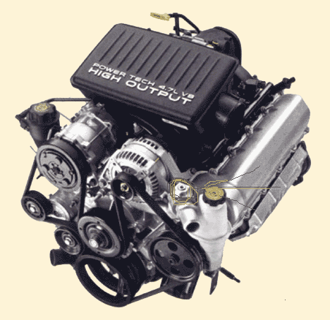

А если ты доливал 2 литра антифриза,то возможно где-нибудь пробка воздушная! Надо выгнать воздух. И еще подлить фриза.
На движке 4.7 есть пробка через которую удаляют воздух в блоке. Но тебе надо выгнать воздух и из печки .
