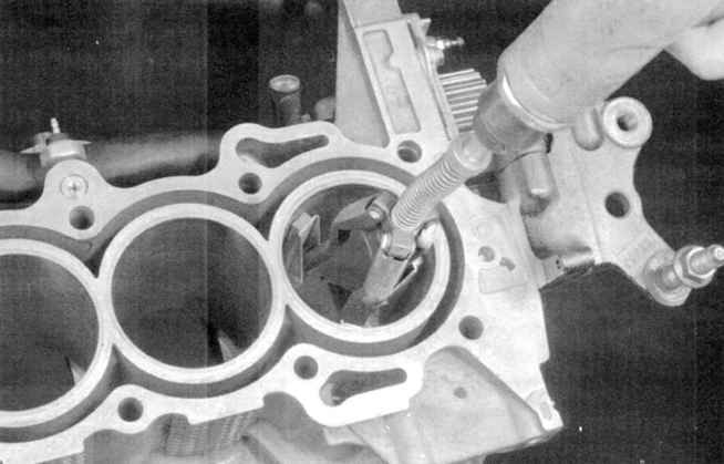

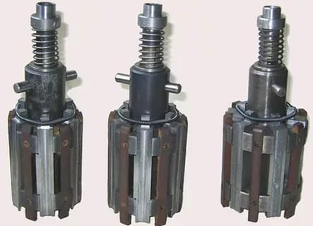

Да.... Весело... А почему сразу не перебрать?!? Ведь нет ни чего более постоянного, чем временное... 😉
ЗЫ: Хонинговка, от слова хон... 😉 есть хон, есть флекс-хон, это из простейших для финишной подгонки цилиндров к нужному размеру...
Хон выглядит вот так:
image-2-3-4-5-6-7-8-9-10-11-12-13-14-15-16-17-18-19-20-21-22-23-24-25-26-27-28-29-30-31-32-33-34-35-36-37-38-39-40-41-42-43.jpeg

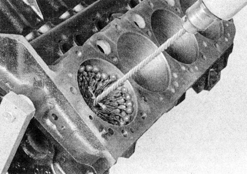

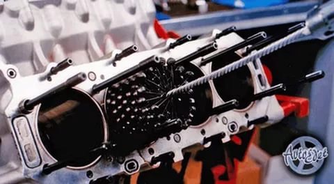

Флекс-хон:
image-2-3-4-5-6-7-8-9-10-11-12-13-14-15-16-17-18-19-20-21-22-23-24-25-26-27-28-29-30-31-32-33-34-35-36-37-38-39-40-41-42-43-44-45.jpeg
image-2-3-4-5-6-7-8-9-10-11-12-13-14-15-16-17-18-19-20-21-22-23-24-25-26-27-28-29-30-31-32-33-34-35-36-37-38-39-40-41-42-43-44-45-46.jpeg
