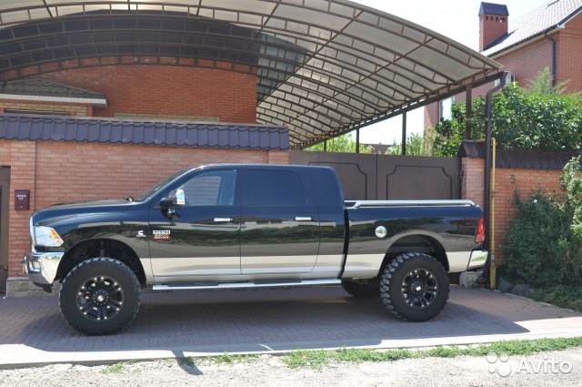

По теме Цыдену. Я б оставил как есть, поменяв бампера.
А через месяц начал бы искать деньги на шноркель - бампер AEV - лифт - колеса - пары - блокировки и пузотерку для города (Ниву🙂))

А по теме я бы посоветовал поставить оригинальные бампера, желательно двойную дугу в кузова (надо визуально убрать длинный кузов) и обязательно избавиться от мышиного цвета - покрась в какой-нибудь более интересный цвет и будет тебе счастье!

Предложи каму нить обмен рамами и кузовами, всяко есть люди кому нужен длинный кузов, гемор только в перерегистрации.
😳 😳 Объем работ при обмене рам явно не представляете)))
с какой машины взять раму, чтоб она встала с коротким кузовом на 2500?)) с полторахи? переварить опору раздатки, и полностью с ноля собрать рулевку и подвеску спереди... А на второй машине все наоборот) Это самый утопичный вариант.
Проще пильнуть раму, сменить бак и укоротить мелочевку)) Ну и кузов короткий воткнуть.

если мани есть, я бы уж тогда отрезал 0,5 метра от рамы и поставил короткий кузов)
я на самом деле довольно предметно об этом думал.. И все не так уж просто.
баки 1500 и 2500 головастик разные, укоротив раму 2500й большой не влезет
рама у рэма коробочкой ( квадратная труба ) , и почему то америкосы не практикуют укорачивание... Хотя те же ф250 режут и так и сяк, рама там швеллером... проще сварить в стык.
кардан резать
трубопроводы резать
выхлоп резать
проводку можно сложить акуратно..
Ну и самое главное кузов другой, нет предложений особо.
я для себя бюджет прикинул - +- 200000 тыс если купить другой кузов. Круто конечно короткого головастика замутить, но как то накладно)
были б мани на удлинение меги,то махнулся бы с тобой кузовами))
