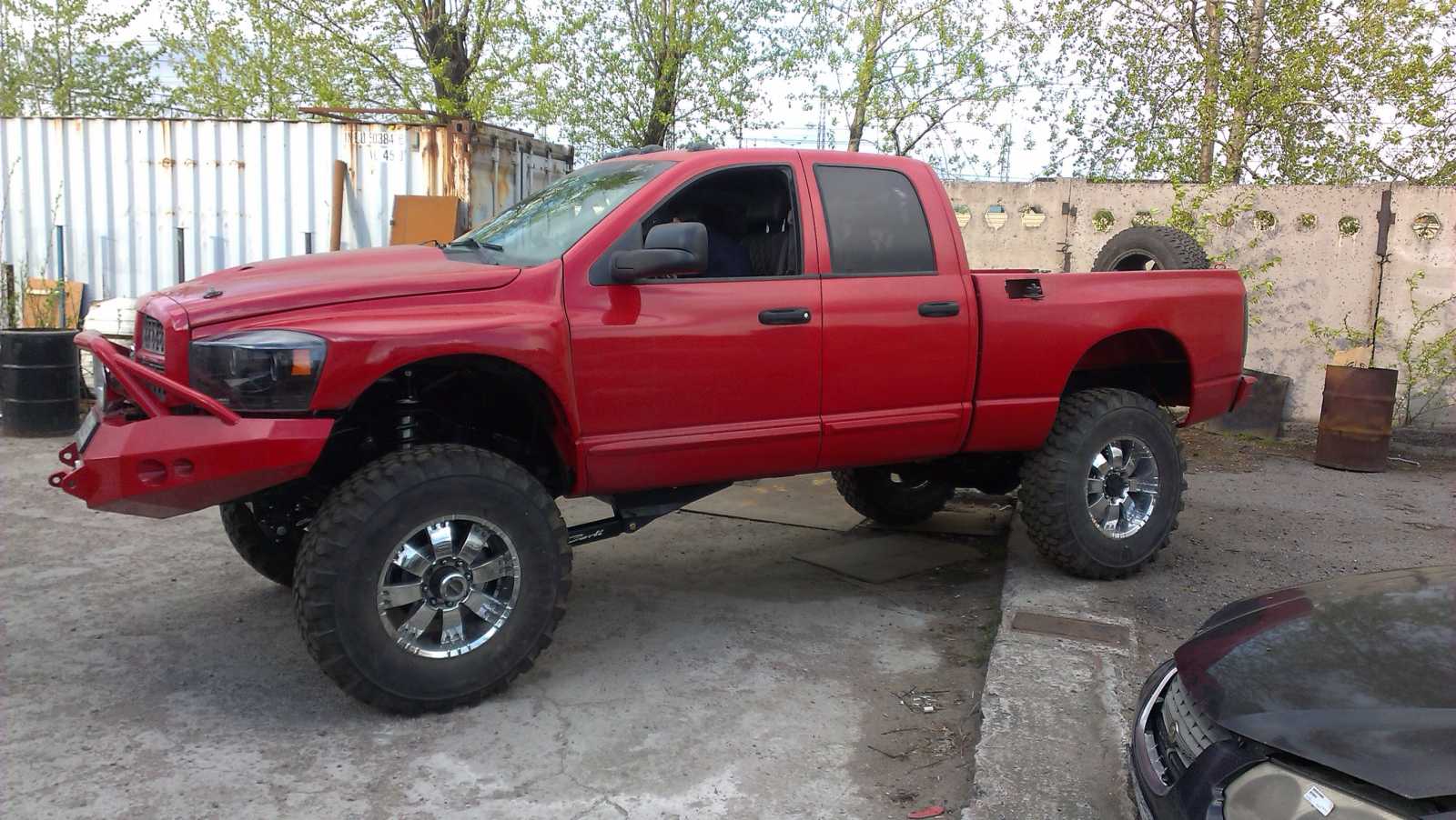

Пришли диски и начался шиномонтаж. Балансировка показала: на одном около (точно не помню) 110 гр , 2-е -250 г. , 3-460, 4-780г. Разброс шо писец, первые два от балансировал на перед ,задние останутся пока такими. Применил переднее колесо-трет при повороте руля заднюю часть арки-будем пилить.
как то куадик смотрится коротковато на больших колёсиках
А лифт 6? Сильно трет?Какой вылет у дисков?

трет при повороте налево, заднюю арку...там выступ как раз крепления подкрылка - его срежем и будет счастье и поставим все. до прихода пар, покатаем 4.1...отпишу ощущения.
AlexGel#75
Никак не могу понять, почему у тебя такое маленькое расстояние между колесом и аркой на 6 лифте? Вон у Макса в 3 раза больше, да и на фотках в инете поболее...
