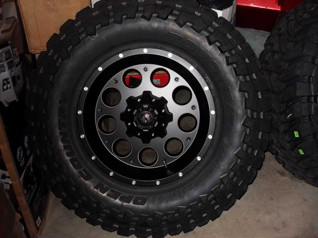

пришла резина.... 😳 40х14,5х20 гудричи.
Это ваще.....пипец.

Фото на 8-lug.com
Fuel 20x10, вылет -12

TOYO вещь....была такая - понравилась....
на фото лифт 6 дюймов.
tsyden#44
пришло 2 диска FUEL 20*10
Ощущения - положительные. Антар - запаковал как надо в 2 коробки - СПАСИБО!
Хочу отметить, что меня расстроило - хромированные болты на диске оказались пластиковой заглушкой...залепуха какая то. 😈
Но есть возможность их убрать - это хорошо !

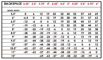

А рычаги будешь менять? Точно понадобятся с оффсетом, потому что backspace на твоих дисках не сильно меньше, чем на стоковых. А значит есть риск продолжать тереть об рычаг.

По поводу вылета - когда изучал этот вопрос понял так, что самый важный момент, когда речь идет о трении о рычаг - backspace.
Так вот штатные диски шириной 8 дюймов. И вылет (кажется) + 25. Значит, backspace 5.5 дюймов. Твои новые диски - 10 шириной и вылет -12. Значит, backspace - 5 дюймов. При вроде бы большой разнице в размерах он отличается всего лишь на 0.5 дюйма у тебя.
Вот тебе табличка в помощь:
