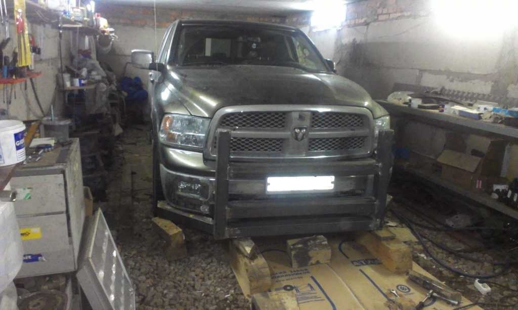

всем привет . вот наконецто сваял сие творение и предоставляю на всеобщее обозрение,судите,хвалите,умничайте,ругайте,поправляйте. вообщем все что можно сказать говорим не стесняемся!
почему не хром? жду помощи брата,а пока покрасил,если срастется хромерну,конечно если машина не продастся.
выдержат ли буксировочные петли?выдержат!
материал: лист железа 5,10 и 20 мм.,прут 16мм.,труба 50,25мм.(внутр.диам) +отводы-4шт. вроде все!

Хорошо получилось ! 😉 Даже очень .
Молодец !
Ставь на поток 🙂
Yaroslav#8
Зачетно! И не сильно выступает и практично. Молодец!
RAM 970#9
Очень даже ничего!!!
Гарпун#10
Зачет! Прям мини силовик получился!)))) Такой в пендосии баксов на 500-700 потянул бы .

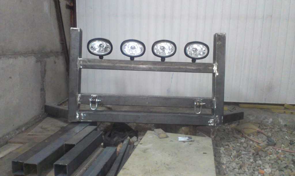

хотел купить шаклы из нержы,но притормозил с этим,так как хочу продавать авто. и уже задумка на следующем такую своять с некоторыми доработками. шаклы приварены не только к трубе но и пруту,который вставлен в просверленные отверстия,ну это если комуто интересно.)

А что случится с рамой при небольшом боковом ударе???

П.с.при боковом ударе срежет болты,поставишь новые 😉

думается там крепления должны быть слабее самой конструкции
