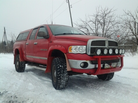

Виталий, а шаклы Хаммер-стайл (широкие) не будут лучше смотреться? Ну это так, идея на будущие проекты) Вообще, получилось очень добротно!
Алексей, а Ваша конструкция при фронтальном ударе не разобьёт всю физиономию Рэма в ненадлежащее состояние? Опасно как-то выглядит такое приспособление. Хотя от бешеной кегли защитит)

SinnerSpinner" post=186011.... Алексей, а Ваша конструкция при фронтальном ударе не разобьёт всю физиономию Рэма в ненадлежащее состояние? Опасно как-то выглядит такое приспособление. Хотя от бешеной кегли защитит)[/quote пишет:
Действительно интересно (не дай бог конечно). По-идее - недостаток всех кенгуринов. Вроде и кенгурин цел почти, а морда у машины покоцана.

А что будет с машиной без кенгурина при фронтальном ударе? С кенгурином тоже самое только на больших скоростях, и повреждений меньше. Зато если, не дай бог, на гололеде стоячую боднуть, ничего не будет. Попробуйте буксировочным крюком в забор въехать, что будет? морда всмятку?раму поведет?
Зато сугробы-бордюры-заборы бодать самое то!

Брутальная хреновина получается. Я правильно понимаю, что проушины под шаклы у вас из ~10 мм. листовой и приварены к профильной трубе с толщиной стенки ~3мм.? Не вырвет ли их, если пикап дёргать?

Шаклы на двух десятках плюс 10 между ними,все проварено,площадь контакта 30*70мм.
Вырвать то можно все,буксировочные крюки и те на трех болтах... 🤢
покрасим-поставим-подергаем 😆
А у Виталия труба с такими же стенками 😛
Кстати, Виталий,как-гнул?я так понимаю отводы вварили?хорошо зачистили,молодцы,швов не видно,так можете и нержавейку заполировать...

так яж спонтанно все и хотелось побыстрее. про шаклы то из нержавейки узнал на днях,они в магазах все для яхт,а про те что на хамерах поискал и не понял где их взять. так то мне эти не особо нравятся,примерял еще полукруглые тоже чего то не порадовали. хочу себе крюшку 2500 там поосновательней помудрю и только с нержавейкой!!!

эх господа ,не внимательно читаете! гнул примитивным методом между деревьев,а 25мм. трубу гнул в тисках,они большие,труба под губки залазиет пару резинок чтоб без коцок и вперед! 🙂 ну это чтоб она бампер описала,а по краям и сверху где приварена 25 к 50 трубе ,там отводы,сварщик варит электросваркой как будто газом,одаренный человек,а потом зачищали доровной плоскости. можно и трубогибом но он у меня трубу мнет,а с песком ..тся не хотелось.)
крепление шакла приварено к трубе и к пруту 16мм. который находится внутри трубы а с внутренней стороны приварен к косынке,оторвать то и погнуть все можно,как сказал Леха Vodyanoy.

У Ваших конструкций есть одна недоработка, а именно крепеж "допов", необходимо сверху делать дублировку, т.к. на нижних ногах фары со временем разболтаются и их можно будет только выбросить.
Предлагаю рассмотреть вариант конструкции как у меня.

ЭТО НЕ НЕДОРАБОТКА ,А ЭСТЕТИКА В МОЕМ СЛУЧАЕ! КРЕПЕЖ КОГДА РАЗБОЛТАЕТСЯ,ЕСЛИ ЭТО ПРОИЗОЙДЕТ ВООБЩЕ ЛЕГКО ЗАМЕНИТЬ ТАК КАК ЭТО КУСОК СТАЛИ,КОТОРЫЙ ЭЛЕМЕНТАРНО ИЗГОТОВИТЬ ЛЮБОЙ ТОЛЩИНЫ. И РЕЧИ БЫТЬ НЕ МОЖЕТ О ВЫБРАСЫВАНИИ В МУСОРКУ ДАННЫХ ФАР.)ПОДХОДИЛ К ЭТОМУ МЕСЯЦ,ВАРИЛ,ПРИВАРИВАЛ,ОТРЕЗАЛ,СНОВА ПРИВАРИВАЛ,ВЫКИДЫВАЛ,СТАВИЛ ОБРАТНО И Т.Д. ,ПЕРЕСМОТРЕЛ КУЧУ ФОТОК С ТАКИМИ ПРИБЛУДАМИ И СДЕСЬ У РЕБЯТЬ ВСЕ ПЕРЕЛОПАТИЛОСТАНОВИЛСЯ НА ЭТОМ. B) А ИДЕЮ ИЗНАЧАЛЬНО БРАЛ С НАШЕГО ОДНОКЛУБНИКА Рыбака (Марка),надеюсь не расстроится он!)) вот на ней и тормознулся,а началось все спантанно,но пришлось углубиться

рисую чертеж,поэтапно к сожалению не фоткал,так мож чего на телефон,петли держат,хотя как засадить машину и как рвать,в этом случае элементарно еще усилить снизу ,приварить косынки к петлям и прут толще вставить и касынки задние сделать из 10мм.,а не из 5 как у меня. можно так наварить что рама рухнет 😆 😆 😆 кстати к раме я прикрутил швеллер на 4 болта,думаю там слабое место,может раму выгнуть слегка,но и его запросто усилить пластиной,фигурно вырезать лист 5-10мм и прикрутить к болтам которые вроде бампер держат,ну на них еще штатные крюки сажают.а в идеале приварить к раме ,но в моем случае не стал так делать ибо все устраивает так как сделал!
блин ,ребят на заказ не очень хотца. я придумал,что да как,с рабочими своими сделал,где приварить,где отрезать,задолбал их,в основном конечно сварного,с ним вообщемто и ваяли.тем более сегодня поговорил со сварным,он говорит :Петрович за 20т.р. взяться можно,но не красить,но только ты должен все контролировать и прощитывать.
лучше вы там сами бы по чертежам ,там ничего сложного,да и веса в ней не мало если отправлять,да и в живую нужно видеть если покупать. не хочется ругаться если что то не понравится

ВОТ ЧЕГО ТО НАРИСОВАЛ ТЕМ КТО ПРОСИЛ. ЕСЛИ ЧЕГО НЕПОНЯТНО СПРОСИТЕ ВООБЩЕМ. КРЕПИТСЯ К ШВЕЛЕРУ,ТОТ тем самым к раме машины,сверлил отверстия.(писал об этом выше) швелер 8см. L-63см. труба согнута по изгибу бампера.Всоседней теме писал работы на 2часа,при условии только нижней трубы,без такелажа и что она будет прямой.ВСЕМ УДАЧИ!!!
