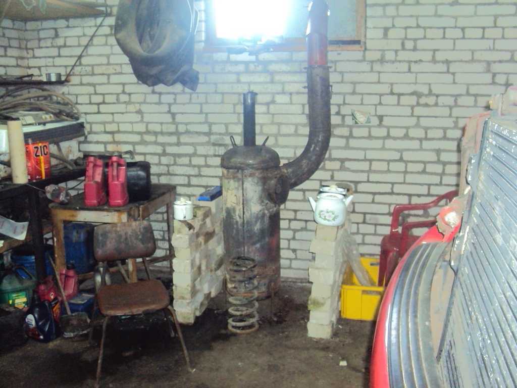

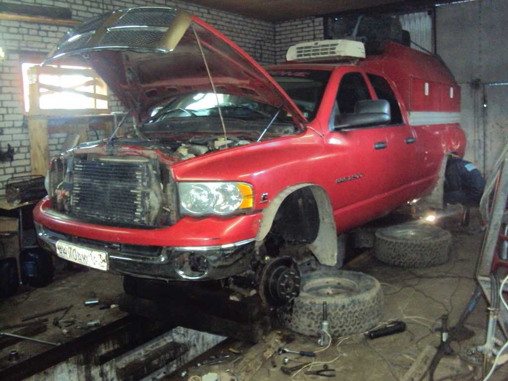

ZAhAR(Валера)#10
ага при -30 и не имея гарожа!))) причем он не лезит ни кодному Панку у кого есть и готовы предложить теплое убежище!((((
...гараж канешна рулит!!!
5 дней проводил самое (пока) объемное ТО - и то, спину подстудил, ... правда банька подлечила потом. 🙂
...так греемся.
