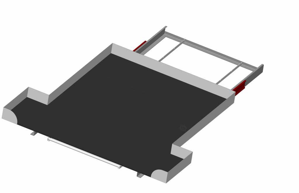

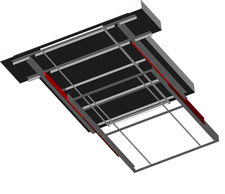

Вот и готов макет.
1. Основание пола из перфорированного алюминия
2. Нагрузка до 500 кг.
3. стопорная ручка в любом положении
Выбрана специальные салазки.
Цена первого прототипа 30 тысяч рублей.
Кто готов?
Вид сверху
Вид снизу

Александр,какая высота всей конструкции?

sanich? пол поднимется на 104 мм, будем стараться занизить...

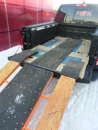

Вот такое Еще можно сварганить!!! 😛
