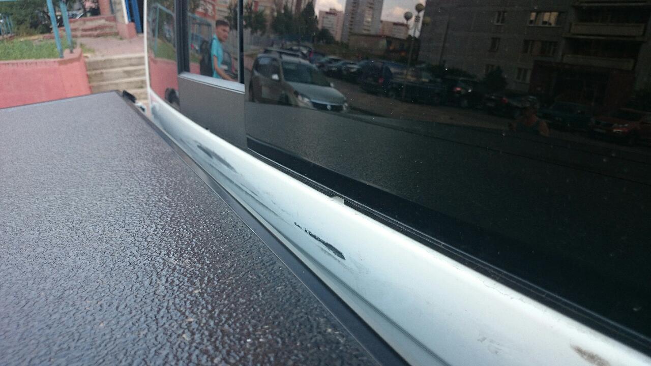

вот фото:

Да уж, неприятное место. Зацинкуй хорошим грунтом, да пленкой заклей белой. Ну или красить с переходом. Других вариантов не предложу, кабина всеж.
Но что точно знаю, не у тебя одного проблема с именно этими крышками на машинах без рамбоксов. Съезжает. И вперед и в бок.

Ну это у нас больная тема!
Хотя я такой след оставил от полноценной крышки - неудачно сдал назад в столб, крышка сместилась в сторону кабины 😆

за год эксплуатации крышки Extang Solid Fold никаких съежаний не было. скорее всего дело не в крышке, а в не крепко зажатых креплениях? вот кунг из-за веса и размеров регулярно куда-то да съезжает, периодически приходится проверять зазоры между кунгом и кузовом. вообще, по крышке Extang Solid Fold положительное впечатление вцелом осталось, минус для меня был только один- протекала на мойке Керхером и в сильный дождь. немного совсем и быстро высыхало, но мне это не нравилось😉

Да по крышке экстанг вообще никаких проблем со съезжанием не было. Главное крепче зажать струбцины и закрывать на два зажима. Как поставил четыре месяца назад на кузов так и стоит как влитая, ни на мм не съехала. Хотя при аварии хз как поведет себя данная крышка, как и любая другая собственно. Надеюсь америкосы проводят краш тесты и она безопасна??

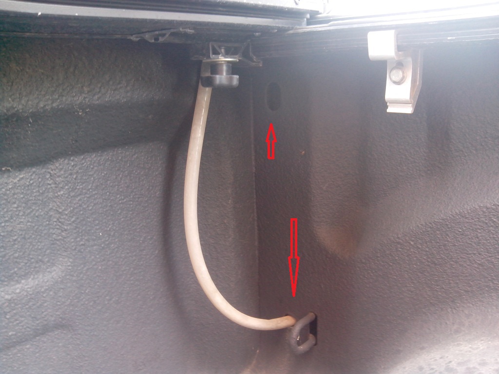

Вроде сверлить не надо ничего. Хватает штатных отверстий . Возможно у кого то они закрыты вкладышем .

сверлить ни чего не нужно, и спереди и сзади кузова уже предусмотрено по 2 отверстия. И съехать бэк флип ни куда не может, т.к. ее каркас утоплен в кузов. И еще основной плюс бэк флипа - его можно сложить почти полностью освободив кузов и при этом не нужно его снимать.
