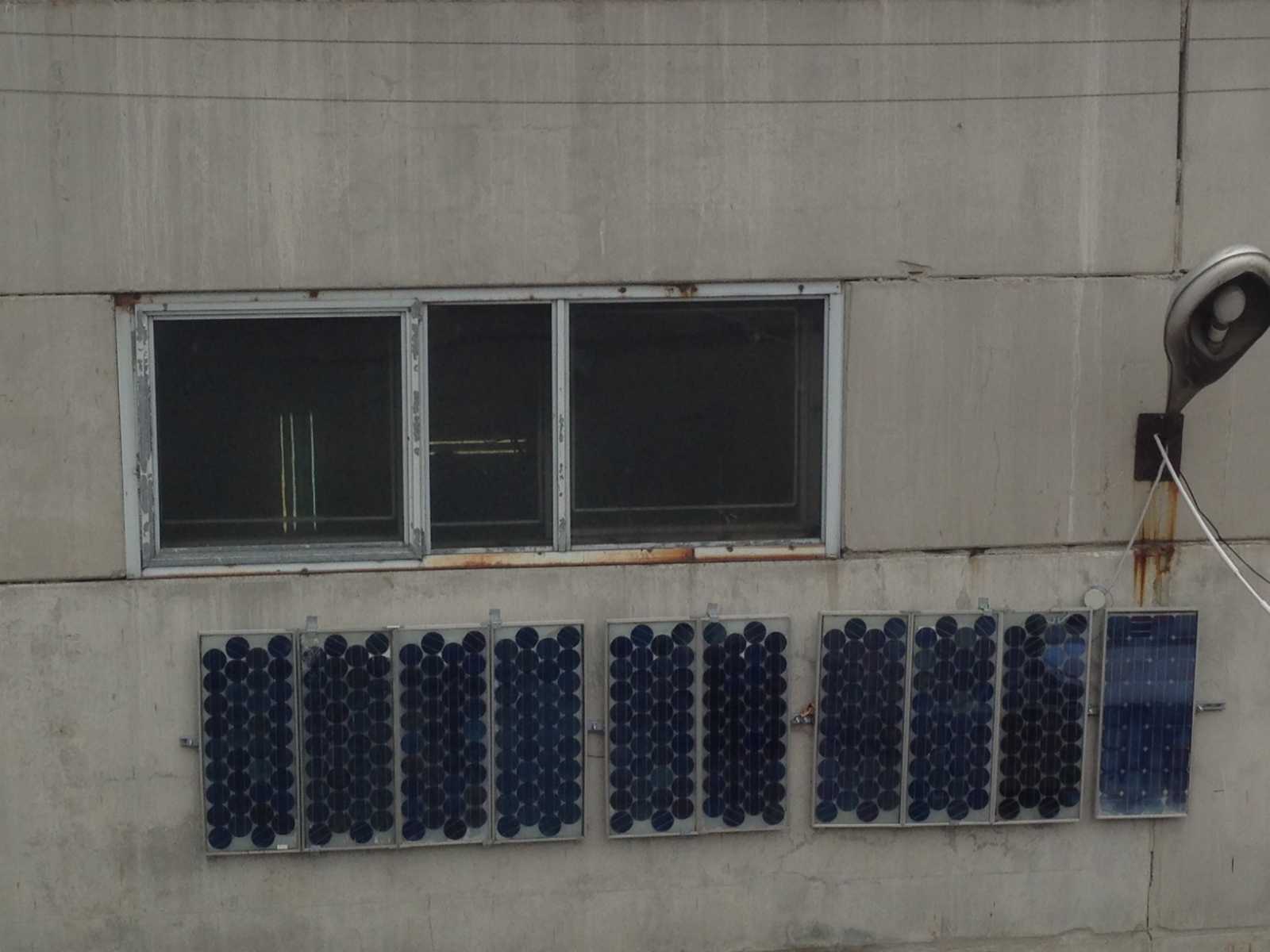

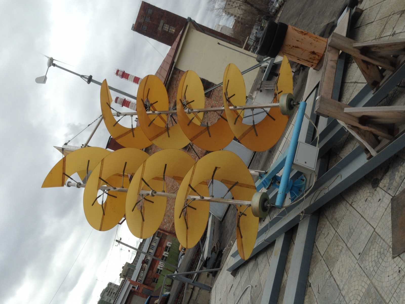

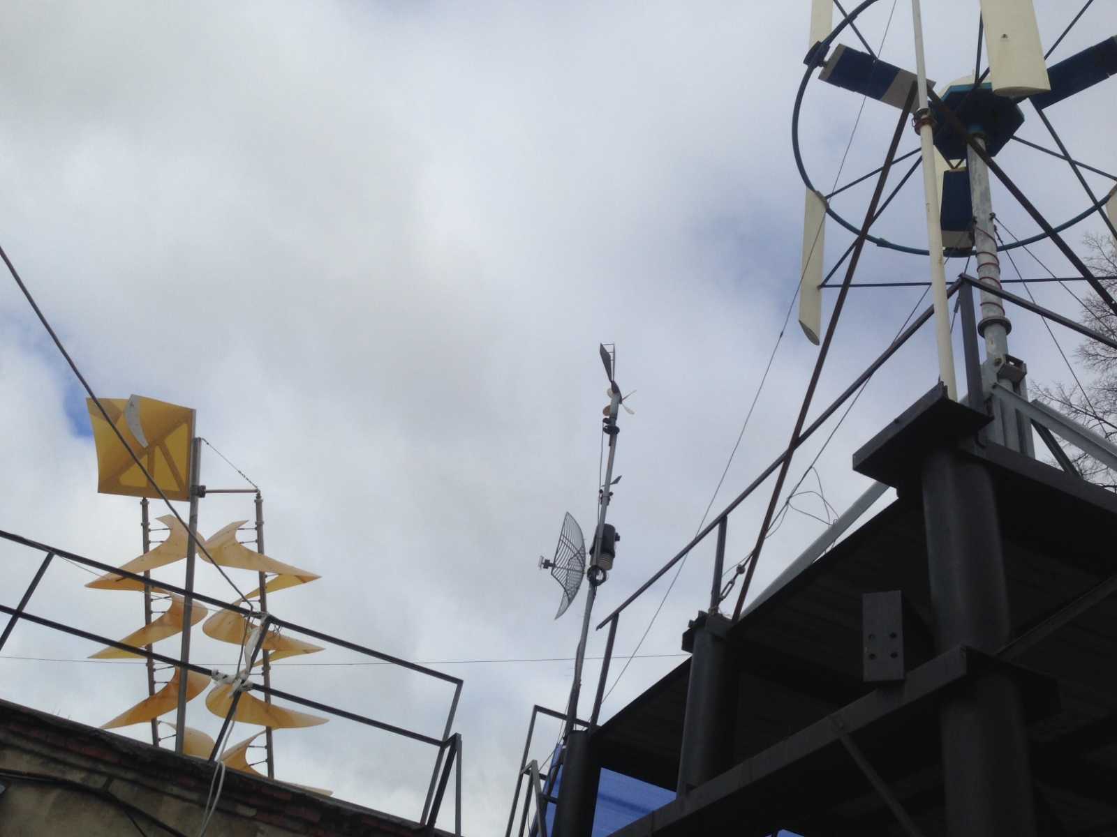

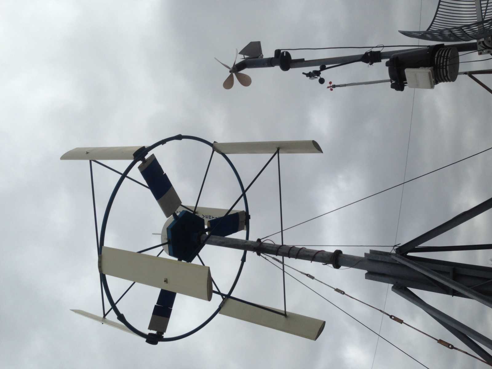

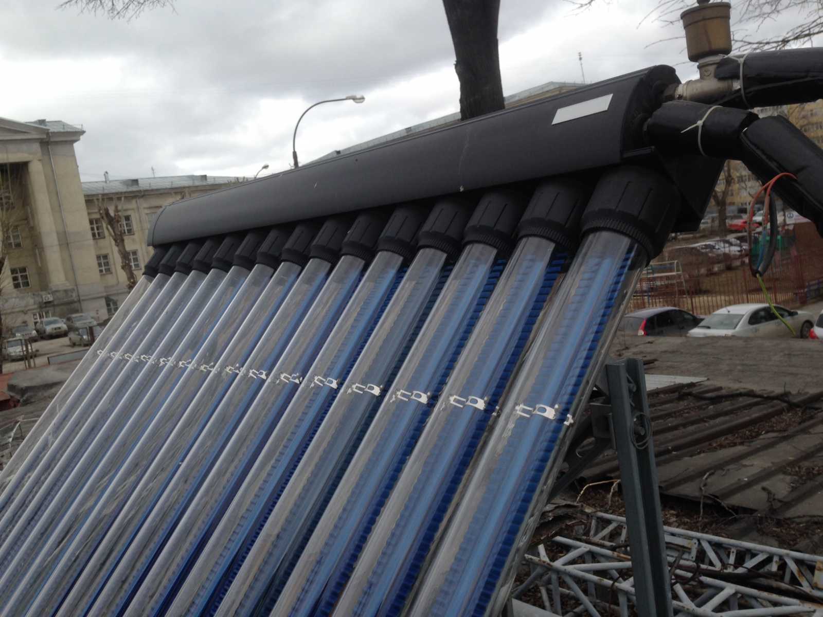

В общем прилагаю фото с кафедры АИЭ(автономные источники энергии) Это ветряки, тепловые насосы, солнечные батареи и проч проч.
И зачем вы МПТ(машина постоянного тока) сломали?
вам всего то навсего инвертер нужен был ,он и с сетью 220 сам синхронизируется.

А вы тему б создали мы бы и повыползали)
Теперь по генераторам,то что взяли с возбуждением магнитами-верно,но надо смотреть что за характеристики двигателя.
У генераторов характеристика нелинейна,это значит что на ветре ,скажем 3-5 м/с(это обычный ветер средней полосы ) почти не держит мощность,а вот на 10-15 м/с (очень редкая скорость ветра,это много) выходит на номинал.
Гляньте на гидрометеоцентре своем скорости ветров. Боюсь что там все плачевно,и еще на северах большая проблема-обледенение лопастей.
Конечно еще много зависит от угла атаки лопастей и проч.
Главное что хотел сказать -не знаю как вы выбрали генератор,но подозреваю что он очень скоростной( 3000 об/мин)
Номинал его,когда достигается номинальная мощность (ток) на этих скоростях.
А вам надо низко.
Забегая вперед скажу-редуктор не спасет,к.п.д. потеряете.
И напоследок деготь: посчитайте стоимость оборудования и переведите в кВт.ч в соответствии с ценой вашего региона. И офигеете сколько лет вы могли покупать энергию от сети. Посчитайте цену выработки СВОЕЙ энергии.
ПС: я лично вами поражен,немногие мои одногруппники выпускники электрофака пошли дальше теории,а вы с таким энтузиазмом и завидным упорством творите.
ПС : завтра еду шкаф учета и управления выработки солнечной энергии подключать,посмотрим что получится.

С недавнего времени стали в стройобьектах повсеместно ставить пластинчатые теплообменнники ,греющие хвс от сети.
а летом,когда тепла нет-баки. Но для дома это врядли окупаемо.
