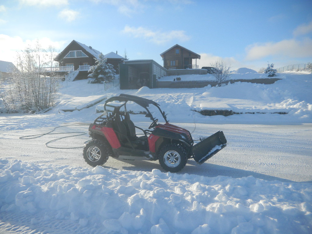

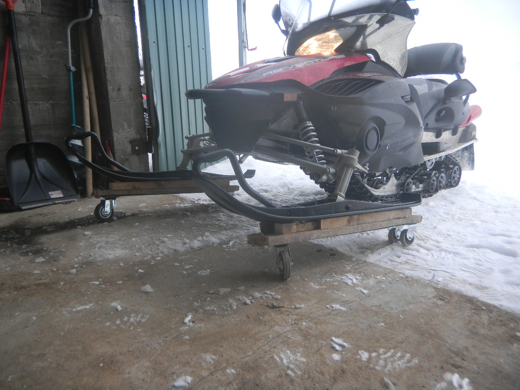

Зажал 8 тысяч и соорудил за 10 минут самодельные катки для снежика по гаражу. Получились очень функциональные, снежик полностью управляем на бетоне.
Вся суть в передних роликах-эксцентриках, это очень важно, иначе руль будет не повернуть

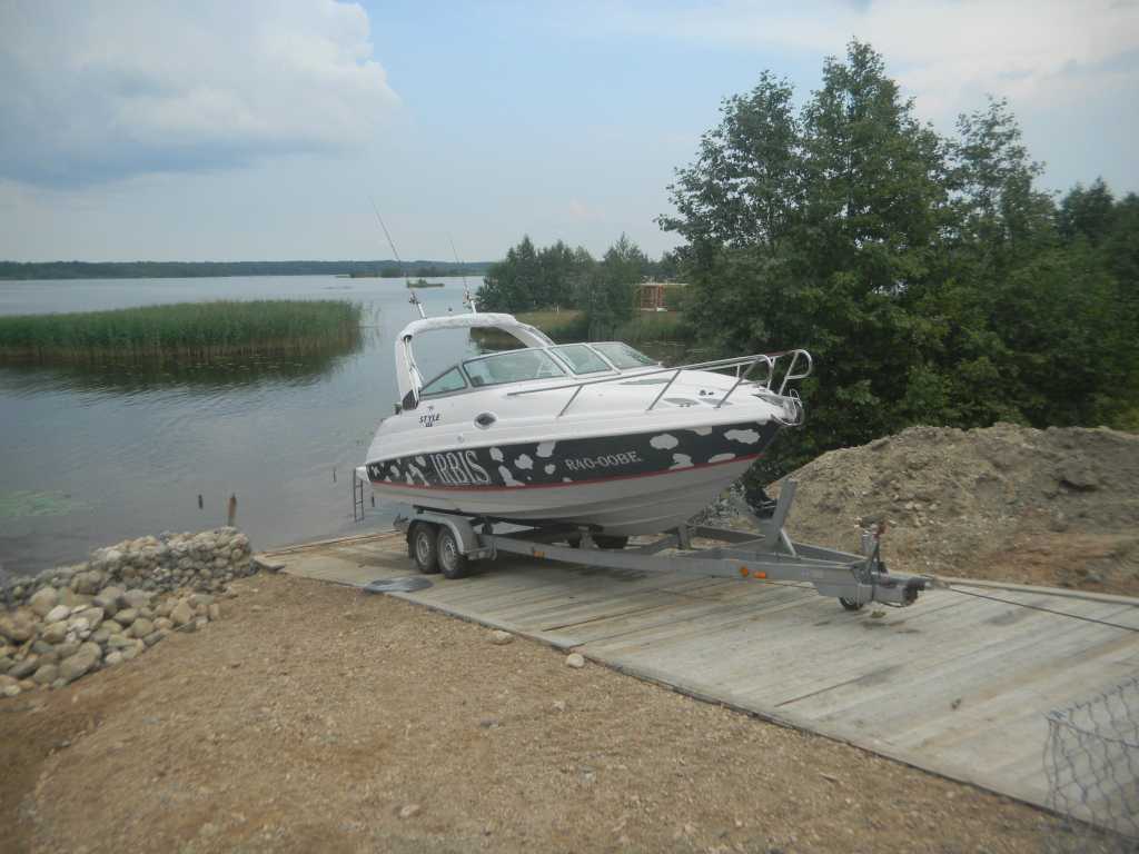

Валери#7
Навигатор пишет:
1. Закинуть стационарный якорь с буем и через блок лебедкой по песку прицеп затаскивать в воду.
2. Существует еще стальные покрытия полевых аэродромов.
Это все песком через день замоет
А вот заякорить неплохая идея. У меня сосед тоже сделал замкнутый цикл на лебедке. Накинул несколько шлагов на барабан, сам трос я ему сростил воедино, натянули блочком. и получился подъемник, как на лыжных трассах - и вверх и вниз катер тянет

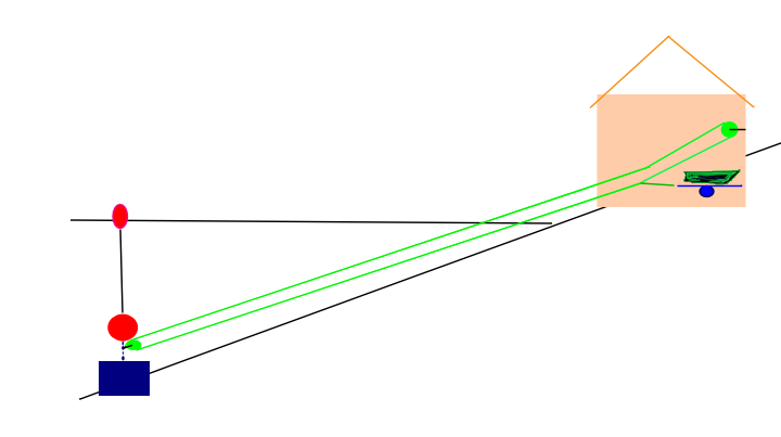

Изобразил на картинке.
Квадрат внизу это якорь, дальше цепь и подводный буй. Он нужен, чтобы блок не тонул в песок или ил дна. Этот нижний буй должен быть ниже зимнего льда, иначе весеннее движение льда может либо оборвать нижний буй, либо утащить якорь. далее на веревке сигнальный буй, он в принципе не особо нужен.
Блок - зеленый кружок над якорем. Нырять не надо. Оба конца троса лежат на песке и заведены в гараж.
В первом варианте один конец троса цепляется к прицепу, второй к лебедке.
В дополнении Валери второй блок находится в гараже и трос закольцован как канатная дорога. Но он предложил натянуть трос. Вот на картинке получилось почти натянутый с небольшим провисом. Натягивать не надо, лежит на берегу и оба конца заходят под воротами в гараж
На тросе расположить петли как люльки на канатной дороге или использовать скользящий тросовый замок, не знаю как называется.
Трос лебедки цепляется за петлю у воды на одной стороне кольца, прицеп за петлю на другой стороне. Поехали в воду.
Перед зимовкой максимально ослаблять трос, чтобы степень свободы была больше и меньше вероятность повреждения льдом у берега..
Как-то так.

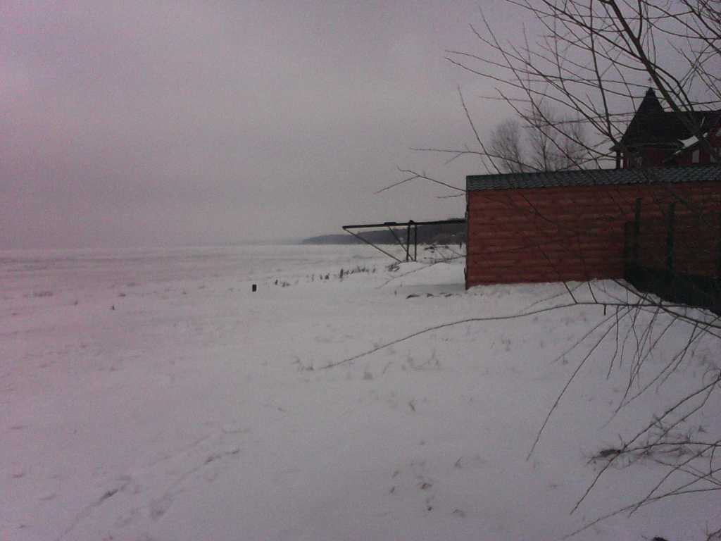

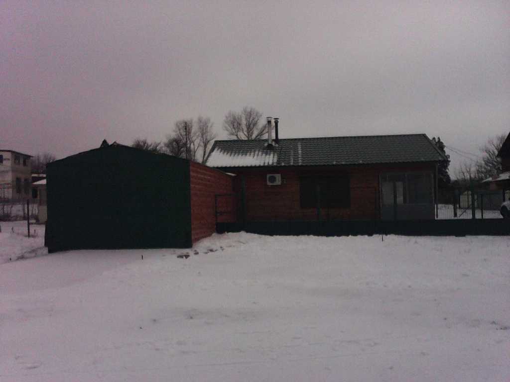

Геннадий70#14

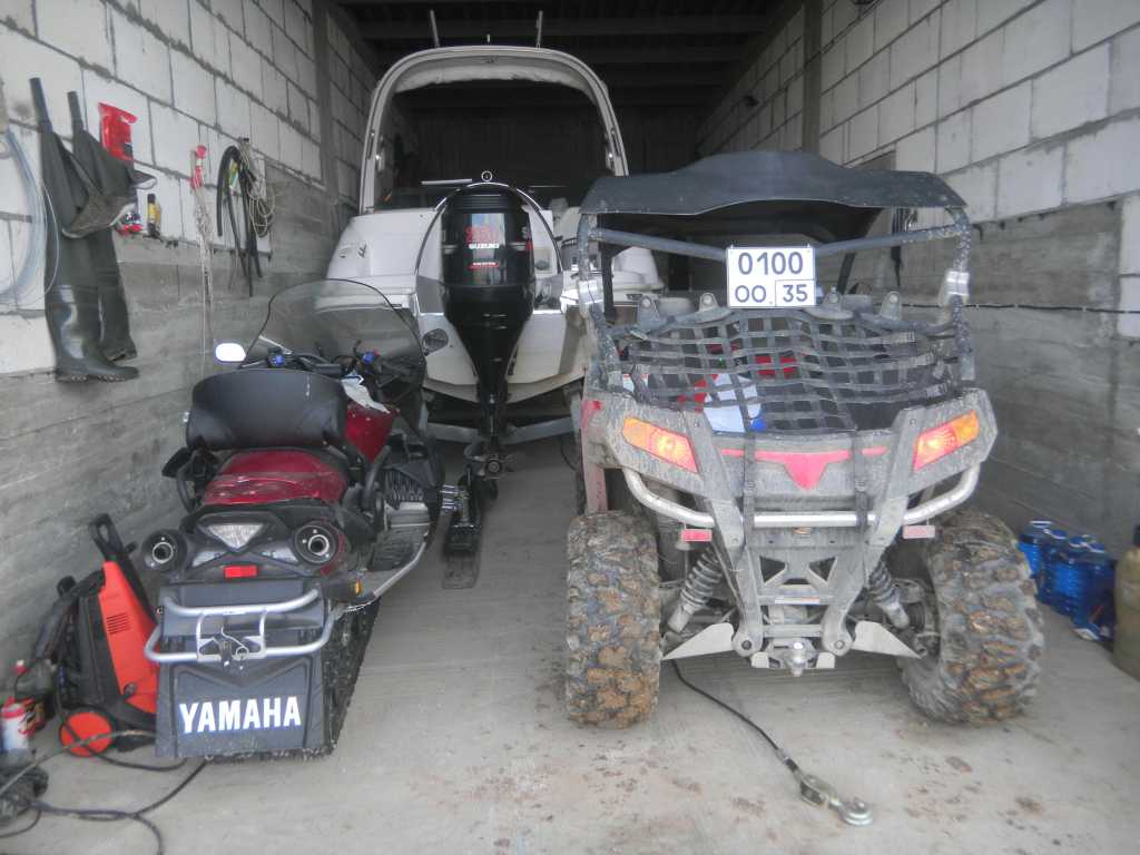

Вот как обещал фото.
это гараж где стоит катер и привязка к берегу. Берег песчаный. Сейчас вода отошла, летом будет метров 15 от ворот. Еще иногда появляется песчаный бархан вдоль берега который затрудняет спуск на воду. Обратно лебедка справляется. А вот вниз по песку вдвоем не столкнешь, надо чел 4. Там мелковато, надо метров на 7-10 в воду заталкивать. Летом еще пол беды. а осенью уже неохота мокнуть. Вот такая проблемка...
Навигатор#15
Геннадий70 пишет:
Спасибо что нашли время на ответ. А не будут мешать прицепу тросы которые окажутся натянутыми какраз на пути прицепа? Я днями буду на месте и сфотаю местность, может это поможет.
Второй зеленый кружочек в гараже не лебедка, просто оттяжка, чтобы трос не "убежал". Лебедка цепляется к петле на втором конце кольцевого троса. Если лебедка находится низко, натянутые тросы будут волочиться под прицепом.
По окончании очередных покатушек блок оттяжки можно поднимать высоко и вешать на конструкция типа той что втором снимке вдалеке, чтобы трос волной по берегу не мутузило.

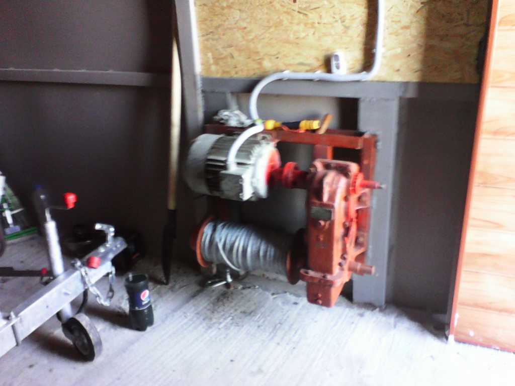

Валери#20
Е-мое, и вот ЭТО тянет? Обалдеть! А чо за лодка?
У меня полуторатонная, трехфазная. Со станиной около 250 кг. Такую инженеры расчитали, чтобы с моим 30-процентным уклоном катер без блока можно было вытащить. Один минус без блока - рывок при трогании и скорость великовата (уж хрен ухо завесишь. Весной буду радиобрелок ставить, чтоб прямо с воды на трейлер и в эллинг, а там сразу в теплые тапочки прямиком из катера
Да все сделаешь, не переживай.
Вкопай для начала якорь прямо у уреза воды, закрепи на него блок, пропусти через него трос и закрепи за корму трейлера. И все сразу видно будет. Даже пока не надо замкнутый контур на лебеде делать, тем-более, с таким маленьким диаметром барабана, это будет проблематично.
А лебедка то у тебя реверсивная?

Геннадий70#23
Валери пишет:
Моя лебедка вытаскивает катер с прицепом без проблем. Катер с прицепом около тонны весом. Дистанционка есть с пультом, но понял что эта опция мне не особо нужна. Кнопка возле лебедки и кнопка возле ворот достаточно.
