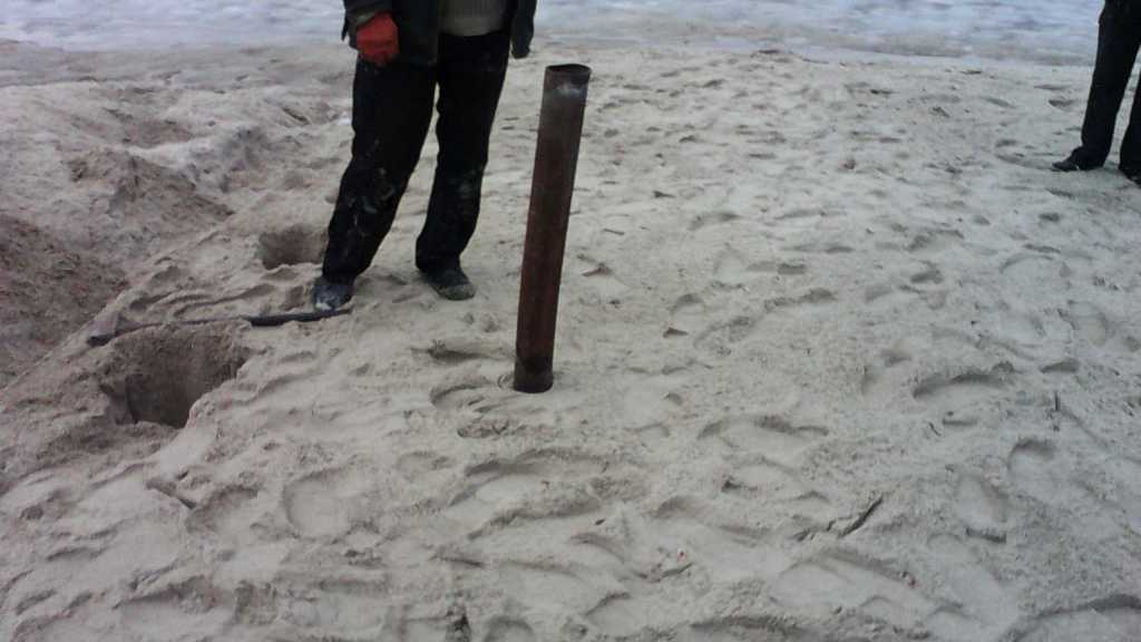

Решили забить сваи из железных труб и повязать все арматурой. и потолще слой у берега.
Фото буду вылаживать.

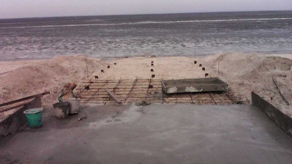

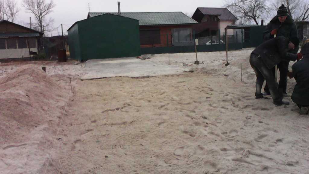

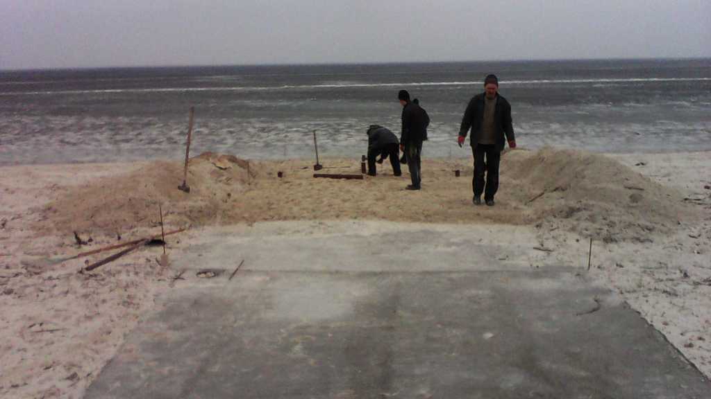

Вот началась сторойка.
Чтоб не смыло решили забить сваи. Арматурная сетка в 2 ряда.
Продолжение следует...
