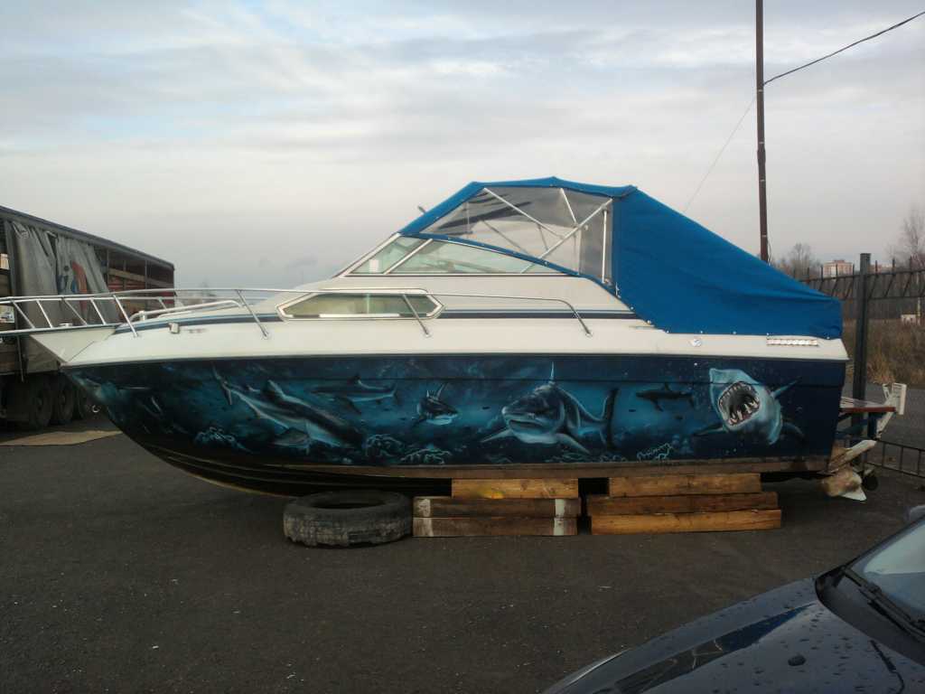

Ребята, данная тихоходная водоизмещающая "финка" предназначена исключительно для НЕПРОДОЛЖИТЕЛЬНЫХ переходов по глубоководным норвежским фьордам или многочисленным финским шхерам до места рыбалки. Слабо представляю себе удовольствие от передвижения по нашим мелководным речкам. На ней за судовой ход не выйдешь, иначе там и останешься после первой отмели.
На реке -только стационар с колонкой, или подвесник с гидротримом. Последний - сильнопредпочтительней и по удобству в эксплуатации и по расходу топлива. После 250 сильного "Вольво Пента", пересев на "сузуку 250" на одном количестве бензина еду в три !!! раза дальше.
Белый корпус тема.
Видишь ли в чем дело. предназначение лодки ты угадал верно. 🙂 точнее совсем не угадал. специалиста видно сразу.
это лодка как раз и создана для ПРОДОЛЖИТЕЛЬНОГО нахождения на воде. как и любая водоизмещающая лодка.
из плюсов
дает свои 20 узлов с моторчиком в 40 кобыл
тобишь при прочих равных экономия на моторе рублей стописят.
да и 40кушку можно снять поставить вдвоем.
ну а про расход я вообще молчу.
здоровый кокпит и вроде как есть тент на остальную часть лодки.
можно реально спать внутри и не мучатся
немного не понял про судовой ход.
осадка у лодки сантиметров 50-70.
про моторы спасибо . ты как раз перечислил оба варианта . правда не тех которые нужны на реке а те которые существуют вообще 🙂
в сухом остатке если нужна лодка для неспешных передвижений по воде за вменяемые деньги втч и по горючке
я бы выбрал ее
если нужно летать как угорелый . таскать лыжников и ватрушичнегов. и ваще быть модным быстрым пацанчегом. то она ни к чему.
к лодкам такого типа люди приходят когда у них появляется опыт и понимание того что нужно на воде.
вполне допускаю что первая лодка должна быть глиссирующей с максималкой в 70кмч с вопящим на весь водоем двигом
ватрушкой на привязи. и бочкой бензина на стоянке.
я просто это уже прошел 🙂
Топикстартер читай тут.
там поройся дальше там не только про эту лодку.
http://forum.motolodka.ru/read.php?f=1&i=1078541&t=1072698

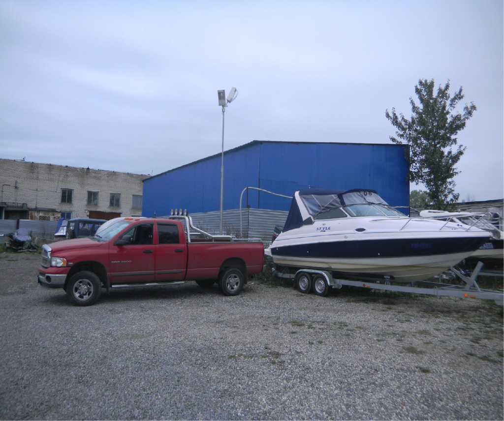

Нисколько, это реальные замеры. Правда ты прав по корпусу. Пересел с тяжелого кургузого крузера Сиа Рэй с Пентой на легкий, с прекрасными скоростными обводами Файброфорт с современной подвесной инжекторной сузукой. У жены было только одно требование, это комфорт. Перелопатил весь инет и остановился на этом. И прекрасные спальные места, проточной гальюн, два душа и микроволновка с холодильником в придачу. Крейсерская 55-60, на форсаже с 23 шагом - 80 с мальенькой копеечкой. До фазенды по воде 130 км. Добираюсь (без учета на шлюзование) за 2- 2.10 часа и на 140 литрах. На Пенте мне не хватало 200 литрового бака и на половину пути. Не исключаю, что и корпусок уже был нерасчетно тяжеловат из-за возроста пластика, хотя видимых трещин не наблюдалось.
Катер нашел в Нижнем за половину рыночной стоимости. Годовалый катер с десятичасовым мотопробегом. Чел уезжал в забугорье.

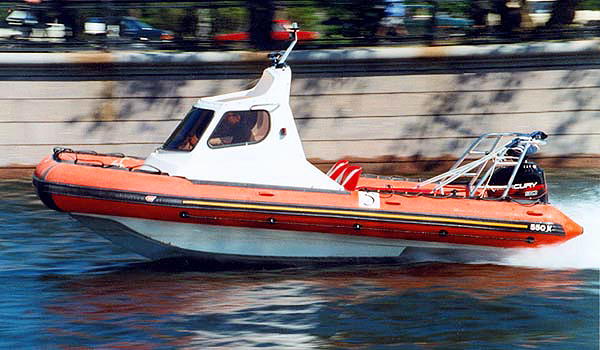

И еще о глиссировании. Внизу картинки РИБов. На 550 стоит двухтактник меркуша75, на 550Р (с полурубкой) - меркуша 115
На 550 прринимаю практические навыки судовождения на ВСП. У обоих широкие корпуса тримаранного типа ( по сути та же доска) Разрешенная пассажировместимость 6 человек. Если 3-4 курсанта выхожу на глиссирование нормально, но только если вшестером, все, полная жопа, выхожу по несколько минут, а иногда и вообще выйти не могу. .Воду перед собой толкает, волну тянет и все. Подхожу к берегу, пол-бачка масла как не бывало. А масло немаленький расходник. И винты разношаговые пробовали и тримом играл, стараясь уменьшить пятно смачивания - ничего не помогает. А вы говорите про сороковку на такой барже
