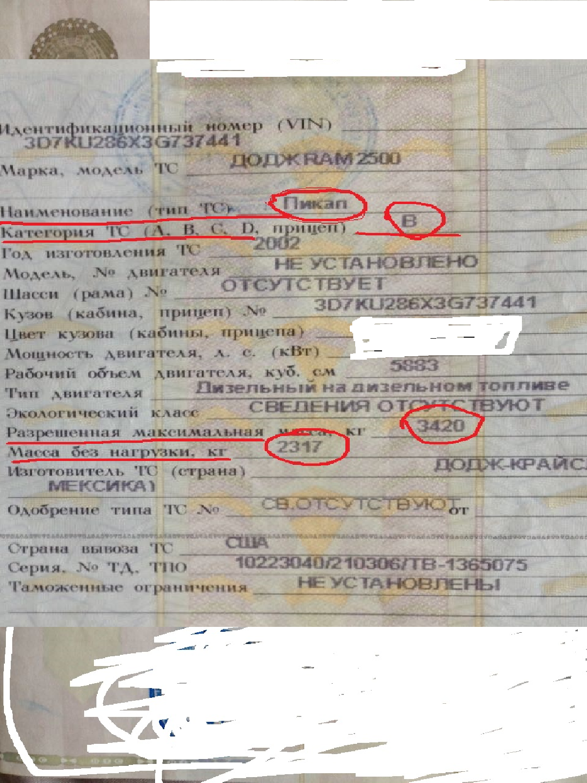

Доброго времени суток Уважаемые форумчяне,а как быть с данным авто,интересует именно категория ТС и нименование типТС оч интересен итог вроди бы и не грузовой бортовой а пикап но по грузоподьемности всеровно пролет получается,разьесните толково не могу инфы найти ни где .. Возможно ли передвижение по москве с такими доками за пределы ттк в сторону центра

Определяющим является "Грузовой".
Если тип ТС имеет "грузовой" в любом сочетании, то после идёт арифметика.
В данном случае - фантастическое везение))

Вам с правовой точки зрения и говорю.
Если в ПТС и СТС нет слов "грузовой", то нет и оснований для ограничений проезда.
