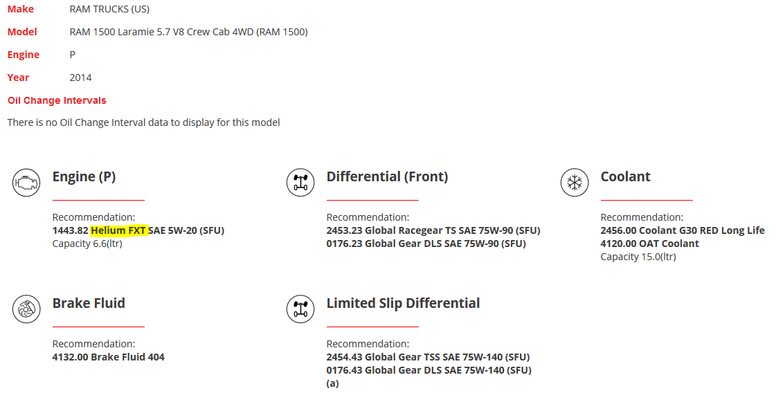

Valeriy Sokolov#59
Сергей, все верно линейка Helium ориентируется на америко-азиатский рынок, поэтому в подборе она выходит первой.
При отборе первых автомобилей для теста, наше условие было, что бы автомобили имели большой дневной пробег. Что бы быстрее получить результат. Так вышло, что это были доработанные/настроенные двигатели, с агрессивной манерой вождения, поэтому подбор масла я делал "вручную", учитывая физико-химические свойства ранее используемого продукта.
Линейка Helium ни чем не хуже Krypton, На сегодняшний день, масло Helium 5W-20 используется в клубных автомобилях, его можно будет протестировать в МИЦ ГСМ.
Так же есть и Krypton HXT LA SAE 5W-20, которое соответствует допускам (оно чуть дороже), но Helium выходит первым в подборе.
Стабильность на всем интервале пробега щелочного числа (моющих свойств), точки вспышки (угар масла) и работоспособности присадок в основном зависит от индекса вязкости. Чем оно выше, тем масло стабильней на всех интервалах пробега.
